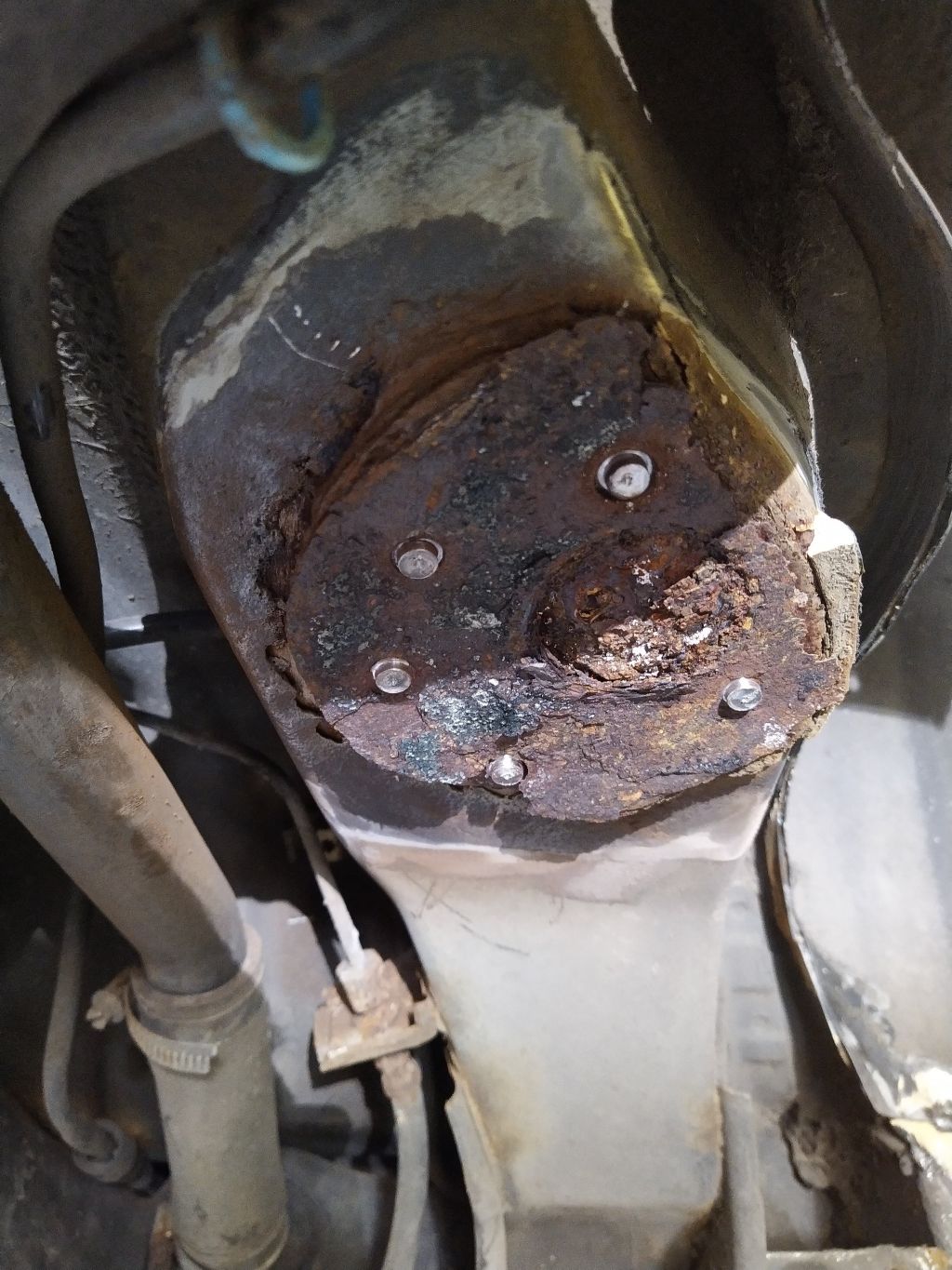

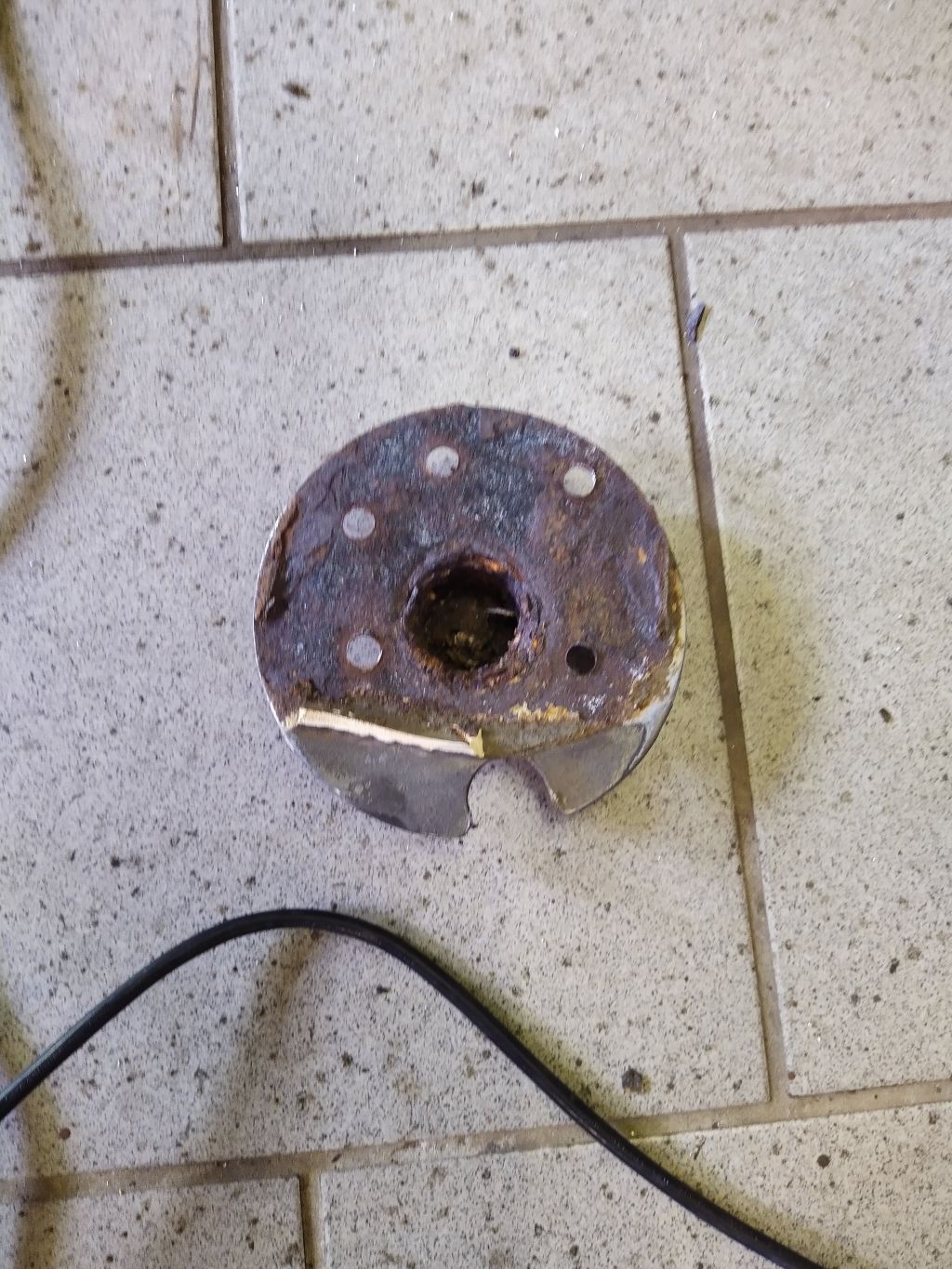

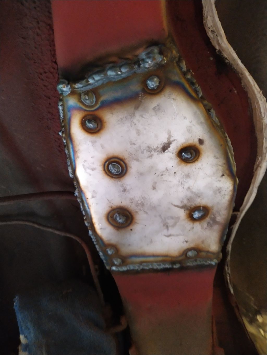

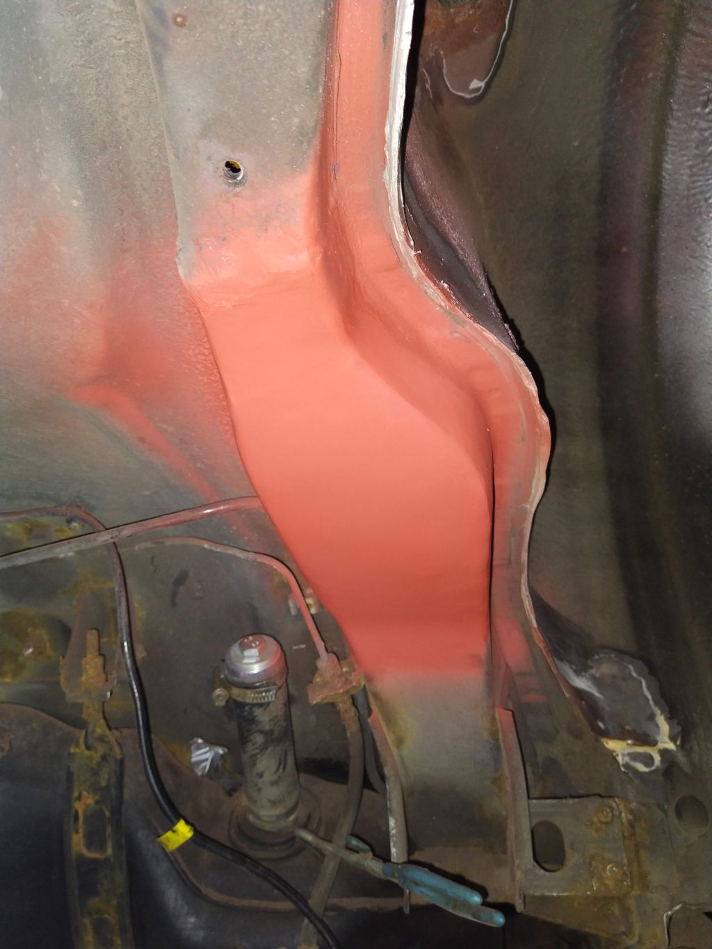

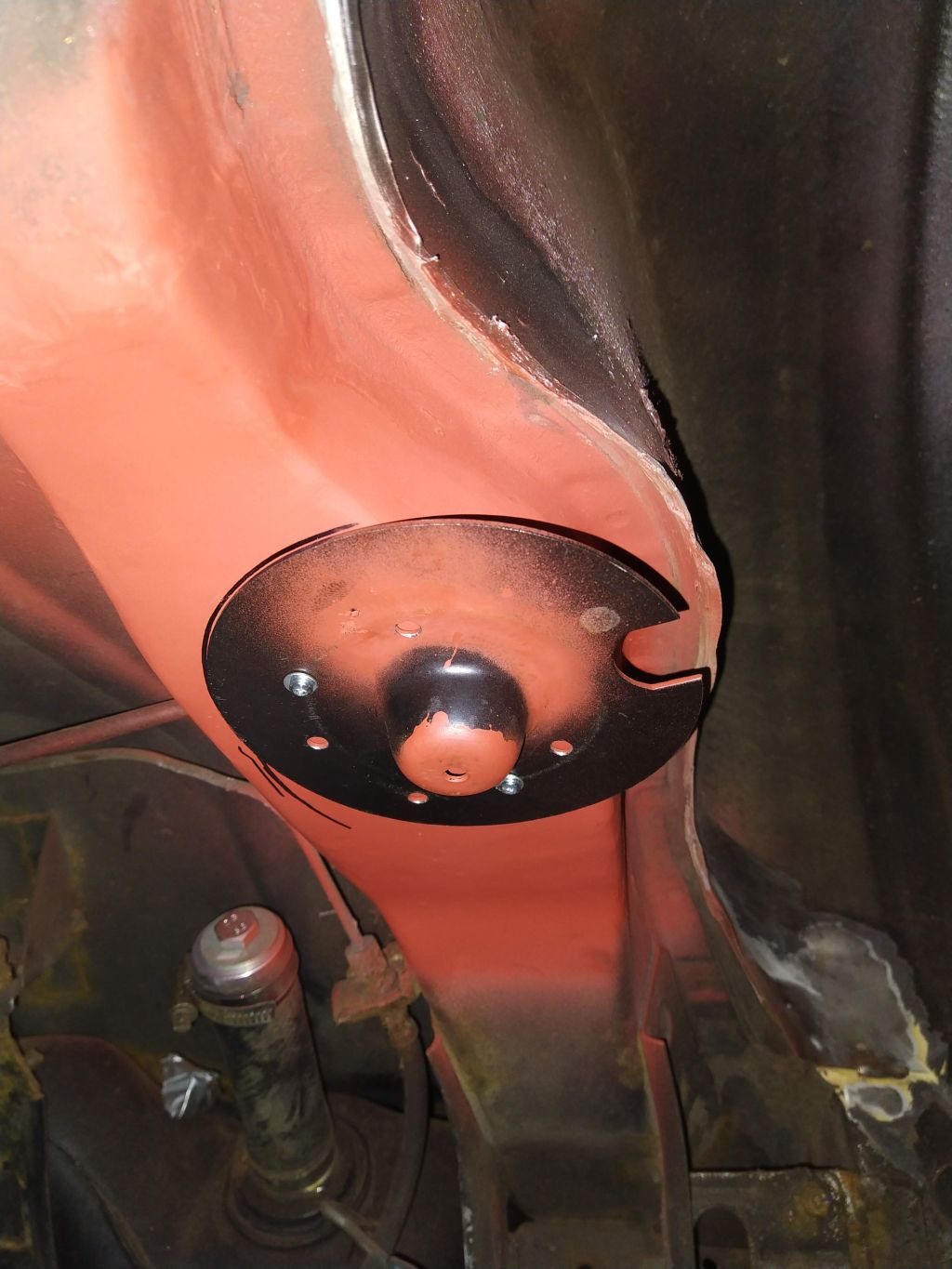

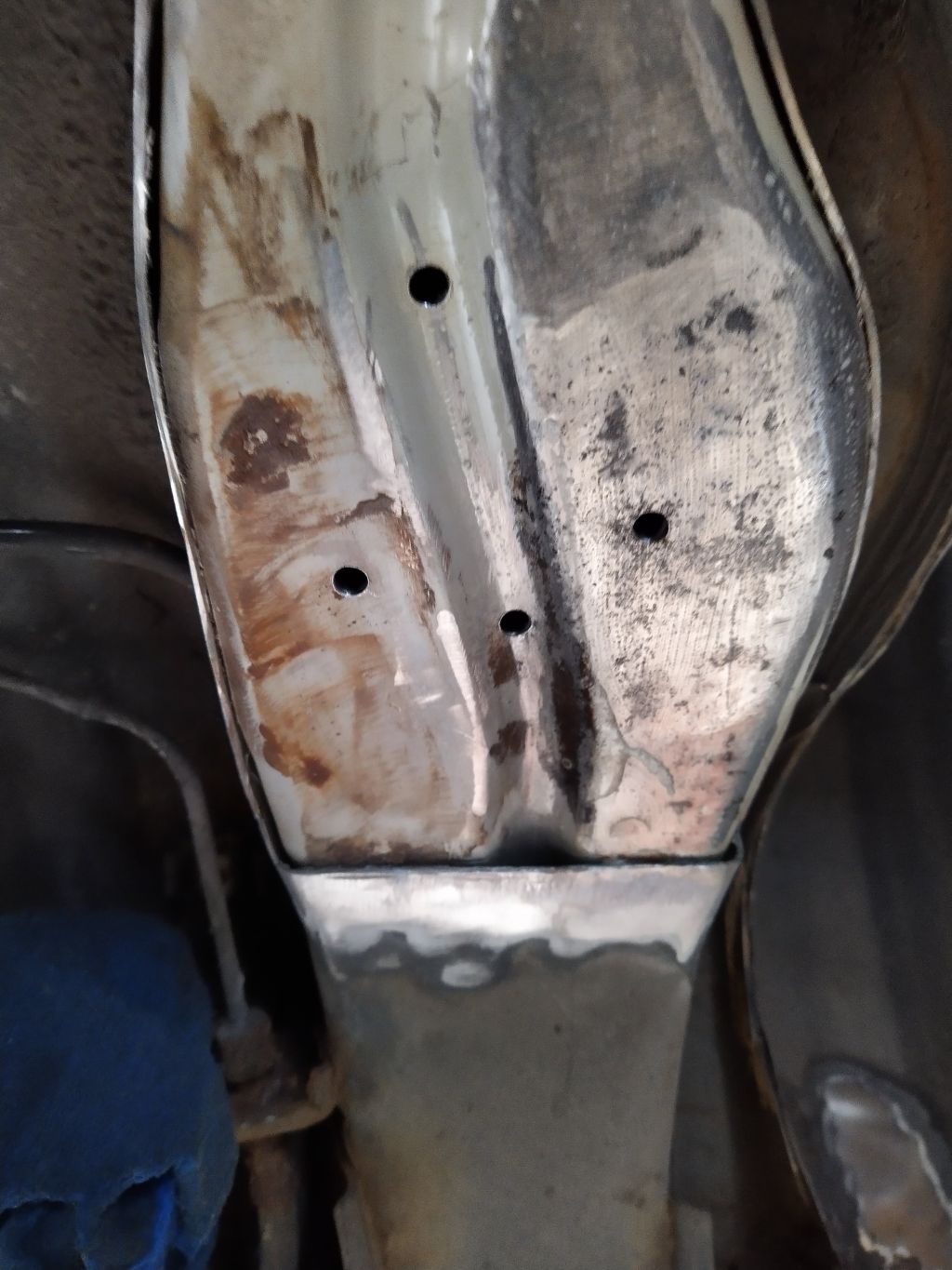

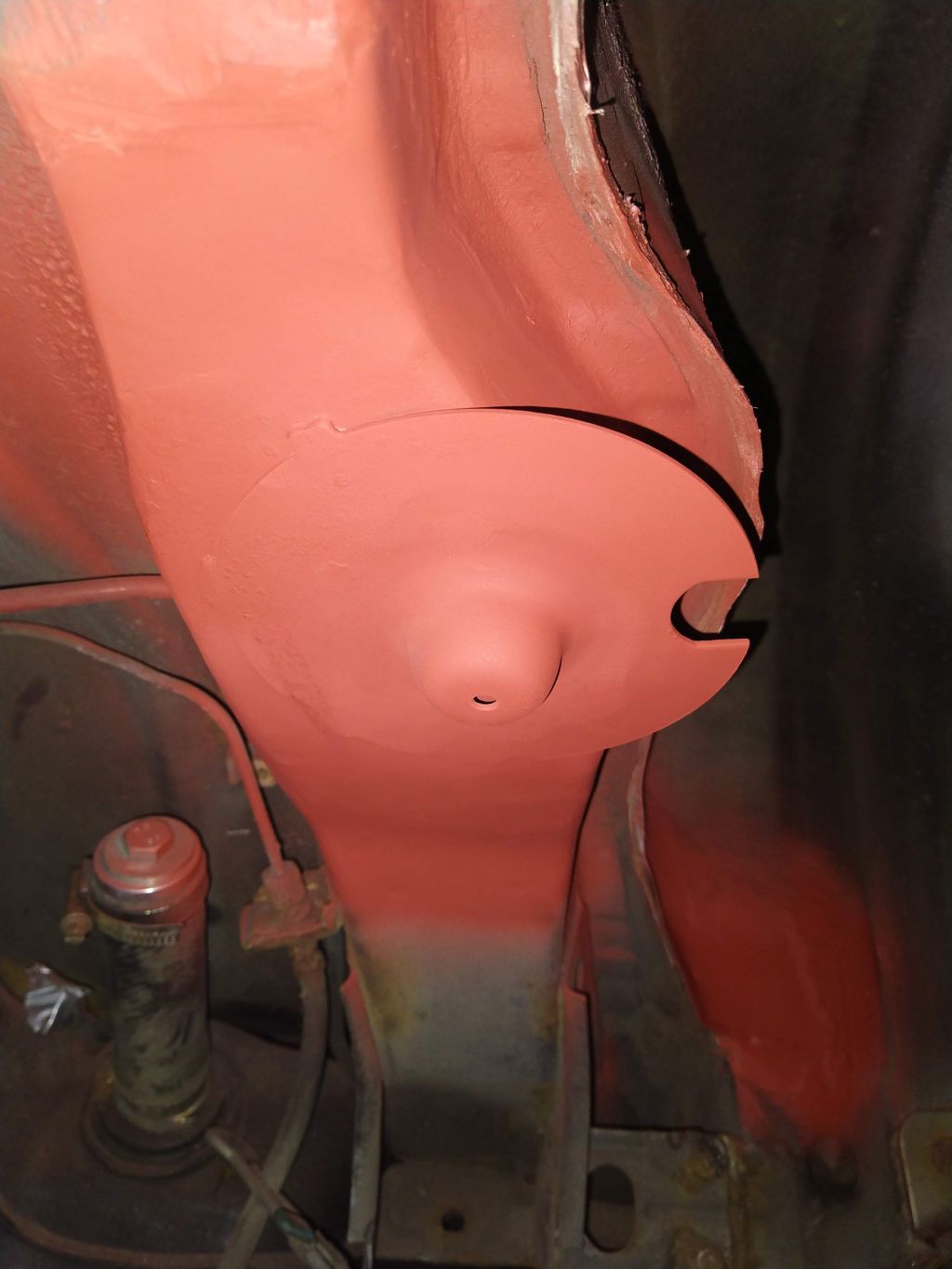

- Federaufnahme hinten rechts; Träger auf ca. 25cm Länge neu angefertigt. Neuer Federteller (passt vom Vectra) angeschweißt. Diese Aktion war übrigens deutlich einfacher und angenehmer zu schweißen als befürchtet.
Heckbereich ist so gut wie fertig jetzt. Als nächstes werde ich mich dann wohl dem Unterboden "zwischen den Achsen" widmen.
Hier noch eine Fotoserie zur Federaufnahme.

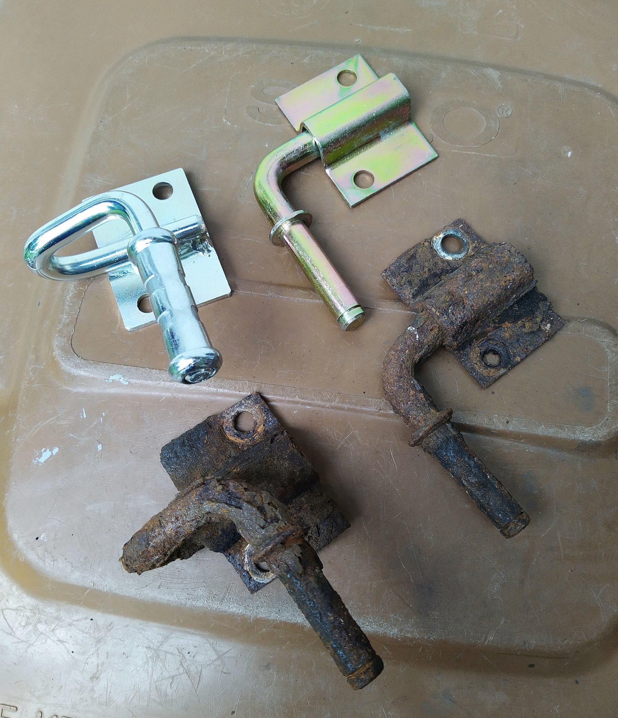

Eben kam auch noch Ersatz für die völlig verrosteten Halter für den Endschalldämpfer. Vorher-Nachher-Bild:
[ATTACH]201617[/ATTACH]
:eek:
:eek:
Normalzustand der angeschraubten Halterungen nach ca. 20 Jahren. Immerhin sehr einfach zu tauschen da geschraubt.
Da könnte ich ja glatt neidisch werden.
Den Halter hab ich heute auch gerade im eingebauten Zustand behandelt, das war die einzige Stelle, an der ich Rost fand, nachdem ich den ESD abnehmen musste, um an dem nun 8 Jahre alten Teil den vorderen Halter nun doch neu anschweißen musste, denn der hatte sich mit einem Stück Blech aus dem Rohr zum MSD verabschiedet.
Sind die Teile neu oder zum Galvanisieren gegeben?

Der Federteller hinten und die Kanten insb. am Kofferraumboden leiden halt unter der verhärteten und dann reißenden Dichtmasse. Der hintere Federteller ist einfach nur mit 5 oder 6 Schweißpunkten unten an den Längsträger gepunktet und rund herum mit Dichtmasse abgedichtet. Irgendwann reißt diese und dann dringt dort Wasser zwischen die Bleche, bei Ganzjahreseinsatz mit Salz. Nach ein paar Jahren ist es dann dort so knusprig wie hier gezeigt. Der Federteller auf der Fahrerseite war dagegen praktisch rostfrei.
Was ich an dieser Stelle in Zukunft noch machen werde: Der Federteller hat an dem Hubbel für die Federzentrierung eine 6mm-Bohrung. Da kann man in den Federteller Hohlraumschutz einspritzen. Das hatte ich bisher nie gemacht, werde ich ab jetzt aber tun. Und die Bohrung mit Hohlraumstopfen verschließen, damit dort auch nichts mehr eindringen kann. Das kann auf keinen Fall schaden.
Die Teile sind neu. Gibt es z.B. bei Skandix und Schwedenteile. Teilenummern: 4229209 und 4229225
Ich hatte die an Mamas 9-3 Aero auch schonmal abgebaut, entrostet und neu lackiert. Aber die hier sind echt so fertig, das lohnt sich kaum noch. Hatte auch überlegt, mir selbst welche nachzufertigen. Ein Stück Blech plus etwas Rundstahl, keine große Sache. Aber mit Verzinken wäre das auch nicht billiger und mehr Zeit würde es auch brauchen. Daher gleich neu gekauft da als Neuteil verfügbar.
Gute Idee. Ich muss jetzt da auch ran (auch Beifahrerseite). Werde die Auflage Federteller zu Rahmen aber zuerst mit Oxyblock S (für blankes Blech) fluten.
Was denkst Du: Wieder versiegeln? Ich denke, das macht trotz der 'Durchblickbverhinderung' an der Stelle trotzdem Sinn.
Die Öffnung an der tiefsten Stelle verschließen? Ob das so eine gute Idee ist? Ich denke, wenn da regelmäßig etwas Fett hineingelangt, sollte das doch genügen.
Die Auflage muß ja eh neu. Wenn der Federteller knusprig ist, ist auch das Blech vom Träger darüber durch. Ich habe den Träger mit 2mm Blech neu gedengelt und eingeschweißt. Blech vorher von beiden Seiten mit Spiess-Hecker Rostschutz-Schweißprimerdings lackiert. Saugeiles Zeug, war ein Tipp von Klaus.
Dann den Federteller von Van Weezel vorher auch teils damit grundiert (hatte Löcher gebohrt zum anpunkten, plus 2 Lackschäden von der Lagerung). Fest gebrutzelt, Schweißpunkte abgeschliffen, nochmal mit dem Schweißprimer grundiert, so daß es auch in die Ritzen läuft.
Nachdem das trocken war, die Kanten mit Karosseriedichtmasse abgezogen / verschlossen. Nach Trocknungszeit Lack aus der Sprühdose in 2 Schichten. Da kommt morgen noch Unterbodenschutz drauf (Dinitrol Metallic) und das war es dann. In den Hubbel (Federaufnahme / Zentrierung) werde ich noch mit Fluid-Film zuballern. Ggf. den Stopfen rein und fertig. Diese tiefste Stelle [mention=800]patapaya[/mention] ist ja sowieso unter der oberen Gummiauflage / Anschlagpuffer der Feder versteckt und daher sowieso verschlossen.
