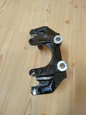

Die neu verzinkten Bremssattelhalter für vorne und die Bremssättel habe ich mit dem 2k Bremssattellack vom KD lackiert. Und während das dann noch Zeit hat zu trocknen, bevor das Zeug wieder eingebaut wird, habe ich heute dann halt einiges an "Kleinkram" wieder eingebaut. Lichtmaschine, Riemenspanner, Getriebehalter, Hilfsrahmen. Kupplungshydraulik entlüftet und Pedaldruck geprüft - fühlt sich gut an.

Bremssattelhalter sind gut geworden! 🤩
