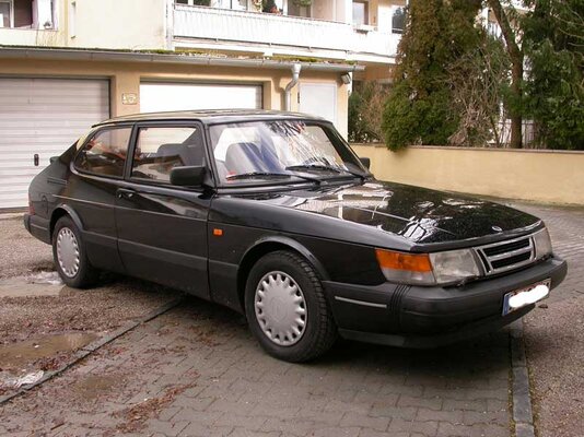

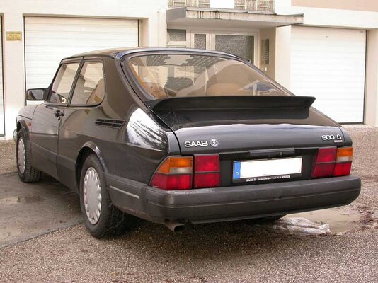

Ja, ja. So ein Saab macht süchtig.
Erst ein Cabrio Softturbo danach ein 85iger 8V und dann noch ein Monte Carlo und jetzt noch der 89iger Special gekauft. Habe aber jetzt kein Platz mehr...
War mein Fehler. Es geht um den 8V Spezial. Ich wollte ihn verkaufen aber ich kann einfach nicht...
