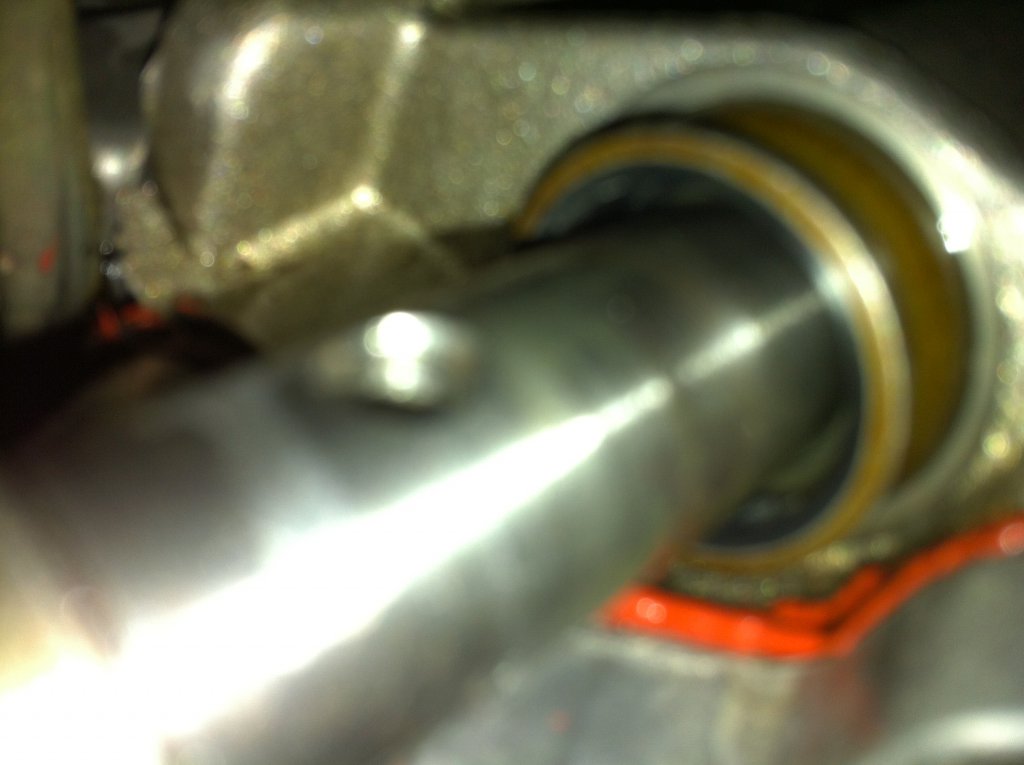

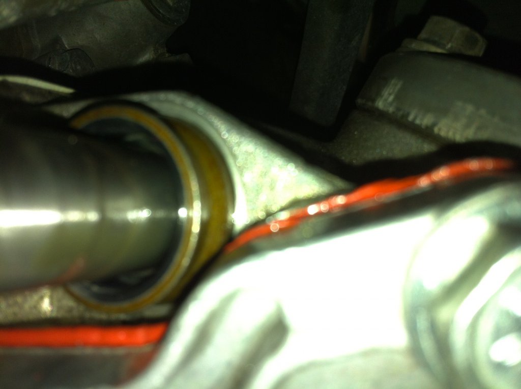

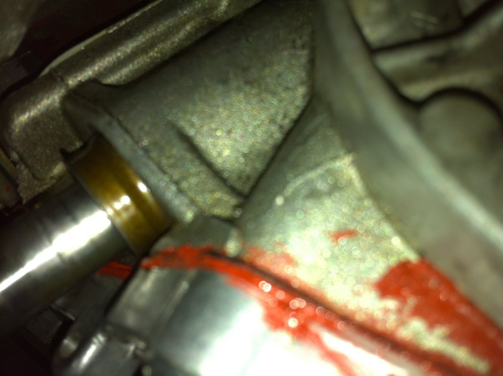

Sag mal .... der Schaltwellensimmerring ist doch schief im Gehäusesitz meines Saab´s drin, oder?
... ach Kerl, wie oft ich in letzter Zeit unter den Wagen liege wegen der Tröpfchenbildung ...
:mad:
Der ist zu weit draußen, man könnte ihn erstmal wieder hereinklopfen.
Was ist das für eine komische rote Dichtmasse, ist das ein Getriebe aus dem Allgäu?
Nein nicht aus dem Allgäu .... der hintere Getriebedeckel war ab und wurde mit der Deckeldichtung und Dirko abgedichtet und das Dirko Zeug ist so Rotorange
/QUOTE]
Hmmmm .... ich vermute das reinklopfen wohl alleine nicht reicht weil der Dichtring wohl schon eine gewisse Zeit (ca 3000km) so sitzt und eventuell beschädigt wurde
Ach ich werde grad so halbwegs Wahnsinnig asdf
Klopf ihn wieder rein. Wird schon werden, neu machen kannst Du ihn immer noch. Viel Öl kann da eh nicht rauslaufen.
