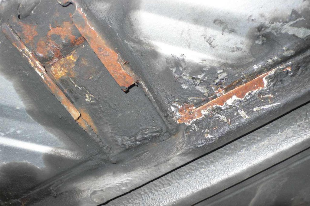

Rostbehandlung Unterboden
Hallo zusammen,
bin im späten Frühjahr mal den Wagen von unten inspizieren gewesen. Leider muß ich feststellen, daß die Wagenheberaufnahmen so langsam vor sich hin gammeln und auch ein Blechfalz wie anbei zu sehen anrostet...
[ATTACH]55240.vB[/ATTACH]
Frage: wie kann man den Rost da effektiv aufhalten, ohne Komplettentkernung und -sanierung. Leider sitzt der Rost unter so einer Schicht Unterbodenschutz, der hier aber nicht seinen Zweck erfüllt, sondern eher kontraproduktiv ist... und auch großzügiges Bepinseln mit MikeSanders eher nicht so erfolgreich sein läßt, wie letztes Jahr schon mal ausprobiert ...
Danke für Eure Hinweise.
Matthias
_____
N`abend
Ne Drahtbürste, ordentlich blank schrubben und dann mit Lieblingsrostschutz drauf (Unterbodenschutz?)
Jedesmal beim Winterreifen umziehen mal nach schauen.
Und zwischen durch Josef`s Liste abarbeiten. Macht kein Spaß aber Sinn :redface:
