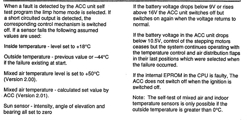

Eine wirklich umfassende Beschreibung in engl. Sprache:
http://townsendimports.com/Web/climate_control_folder/acc2index.htm

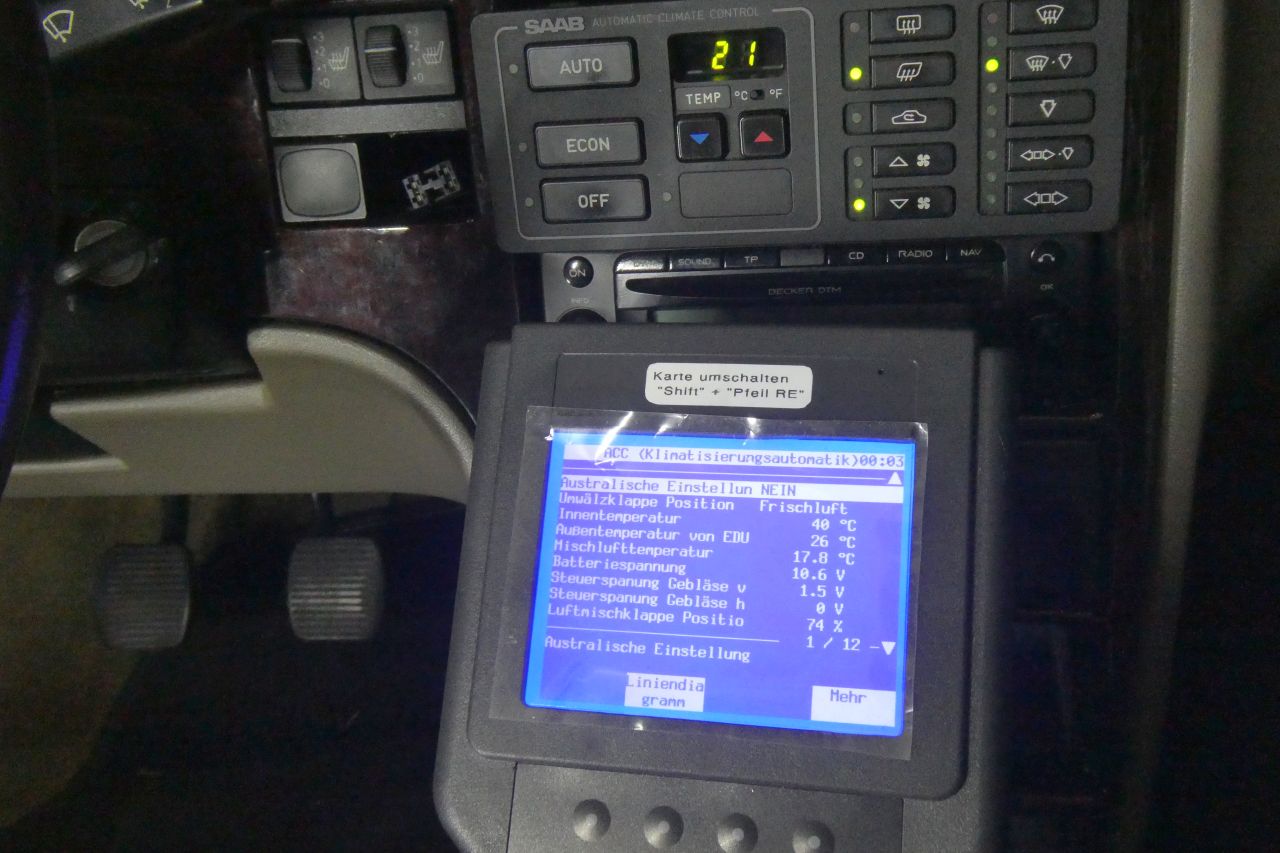

Eine gute Zeit später tut die Heizung immer noch nicht.
Außer auf „HI“ kommt nur kalte Luft, die übrige Verstellung funktioniert aber.

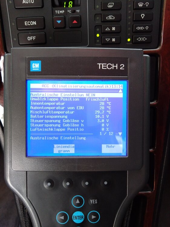

Die auf dem Tech2 angezeigten Werte ändern sich beim Kalibrieren oder beim Tastendrücken. Sieht auch plausibel aus.
Auffällig ist aber die angezeigte Innenraumtemperatur von 40°C. Da wäre es kein Wunder das nicht geheizt wird.
Gestern haben wir einen anderen Innenraumsensor testweise eingebaut (Danke nochmal Peter!). Auch mit dem blieb es bei 40°C, dasselbe mit abgestöpseltem Sensor.
Das ebenfalls mitgebrachte Bedienteil paßte leider nicht, deswegen kamen wir da nicht weiter.

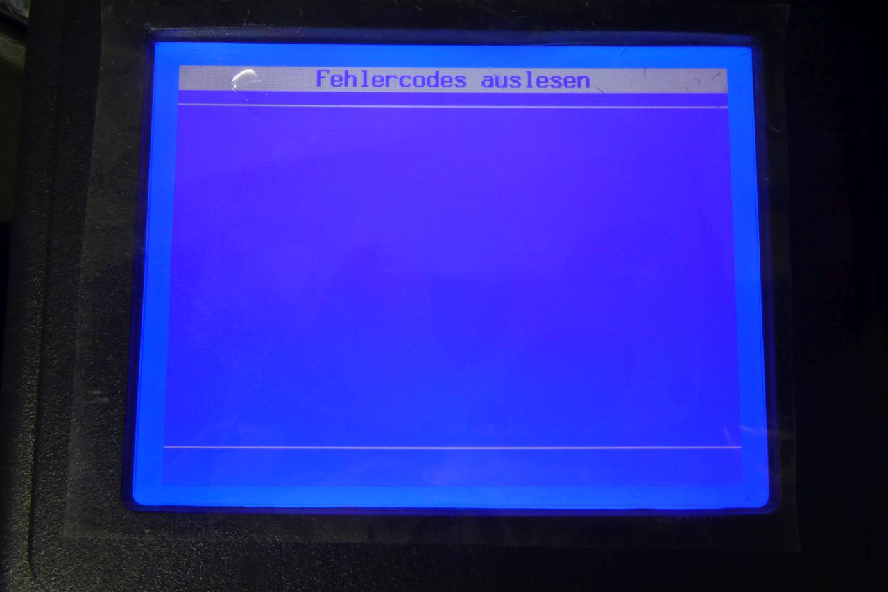

Die Kalibrierung zeigt einen Fehler an, will ihn aber dem Tech2 nicht mitteilen. Beim Versuch es auszulesen piepst es kurz und nur dieses Bild erscheint.
Ich bin nun ein absoluter Anfänger mit dem Diagnosegerät, aber das Auto redet mit dem Tech2 und es wird auch einiges angezeigt. Einen Fehler beim Anschließen sollte es dann doch nicht geben.
Fällt jemandem noch etwas ein was ich versuchen könnte? Außer der Suche nach einem anderen Bedienteil.
Bleibt ja dann nicht viel ausser Steuergerät und der Verkabelung des Temperatursensors. Ich würde mal prüfen, ob Durchgang der Verbindungen zum Temperatursensor besteht, also der Anschlüsse 33 (rot am Stecker des Sensors), 15 (grau) und 16 (grün). Schwarz am Sensor muss Masse haben. Wenn da alles unauffällig, dann ist es wohl das Steuergerät.
[ATTACH]229246[/ATTACH]
[ATTACH]229247[/ATTACH]

Das in #20 gezeigte Bedienteil (4071742) habe ich über. Könnte ich zur Verfügung stellen.
Hab grade geprüft. Deine Belegungsnummern scheinen von einer anderen Version des Bedienteils zu stammen. Sie sind bei meinem Stecker teilweise gar nicht belegt.
Aber Durchgang der Kabel prüfen ist ja eindeutig (Hier sind es rot-1, grau-2, grün-33, schwarz-Masse, wenn ich es nicht durcheinandergeworfen habe. Es ist hier grade zu warm zum Merken …:tongue:).
Auch der Widerstandswert vom Innenraumsensor paßt zur momentanen Temperatur.
Dasselbe gilt für den Fühler im Luftkanal. Sonnenstandsensor habe ich (noch) nicht geprüft.
Sonnensensor und den Fühler im Luftkanal.....

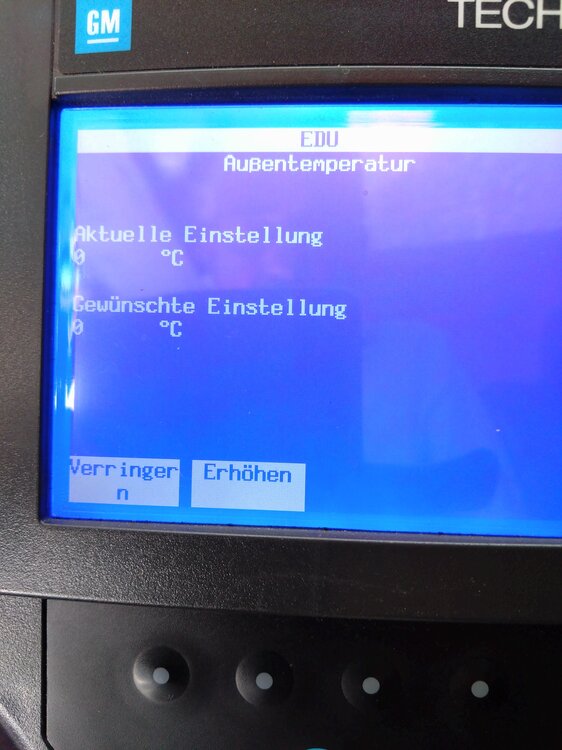

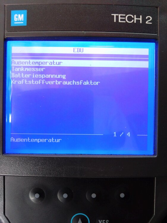

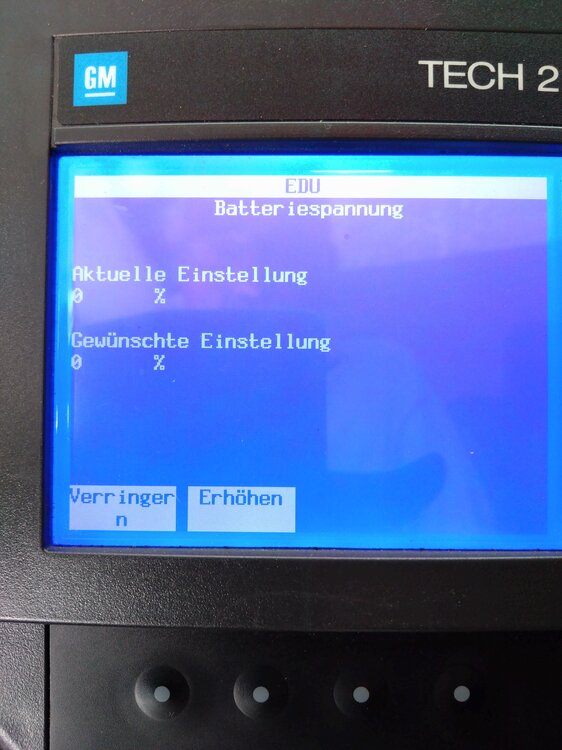

Du meinst, als Steuergrößen für die Klimaautomatik allgemein? Oder für mein Problem?
Ich beiße mich halt an den angezeigten 40°C Innentemperatur fest, selbst bei abgestecktem Sensor. Der hinterlegte Notlauf-Wert bei Sensorausfall soll ja wohl eher 18°C betragen.
[ATTACH]229269[/ATTACH]
Die sind miteinander teilweise verknüpft....muss nicht der Fehler sein, könnte aber...
