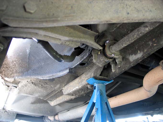

Das ist beim Ausparken und Einschlagen der Lenkung bei Schrittgeschwindigkeit passiert.
Es lohnt sich also, ein Auge auf diese Stelle zu haben.
warum muss nur immer alles kaputt gehen? :confused: da fällt mir ein, falls wer noch nen rechten querträger mit gummidings für einen 902 hat ...
:rolleyes:
:eek: Also mittlerweile habe ich das Gefühl die Saabs sind nur zum vorsichtigen fahren geeignet :-((
Hi Martin! Täuscht das auf dem Bild, oder sind oben und unten tatsächlich nur jeweils die letzten 5mm 'blank' und der Rest schon als 'Altriß' angegammelt?

Moin René
Ja, siehe Anhang.
UNd genau vorne das würde ich nicht machen... hier im forum haben Leute über Risse in dem Querträger berichtet.....
