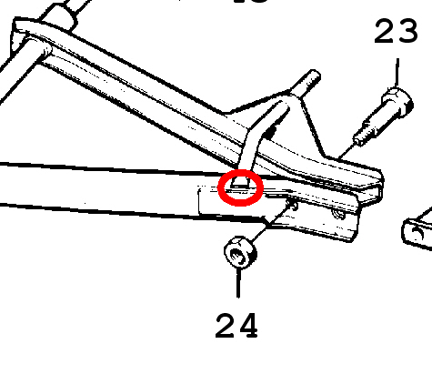

...richtig, wenn du frank r. meinst...:rolleyes: bei mir fahrerseitig kompletter riss der schweissnaht stossdämpferaufnahme/querlenker... der dann temporär eingebaute "ersatz-ql" aus jorgs altem 8vtu hatte einen beginnenden riss an gleicher stelle. hab meinen ql schweissen lassen - bisher ohne befund... und das cv von frank r. hatte beifahrerseitig den gleichen riss...
ps: weder unfall - zumindest seit der wagen in meinem besitz ist, noch korrosion, die den riss begründen könnten...

...nein... eine schweissnaht...an der verbindungsstelle zwischen der stossdämpferaufnahme und dem unteren querlenker...wirst dann sehen, dass es keine zwei geben kann...:rolleyes:
so - nun auch noch mit bild...jetzt sollte klar sein, welche stelle...

Bleibt zusammenfassend festzustellen,daß zwei Problemstellen bestehen.Risse in der tragenden Konstruktion des Querlenkers mit möglicherweise gefährlichen Folgen,die meiner Ansicht nach regelmäßig auf nachlässige oder unterlassene Reparatur von Unfallschäden zurückzuführen sind,und lösen eines Schweißpunktes am Gegenlager der Stoßdämpferaufnahme (erstaunliche Konzentration in Berlin)die eher als ungefährlich einzustufen ist und frühzeitig durch Geräusche auf sich aufmerksam machen wird.
