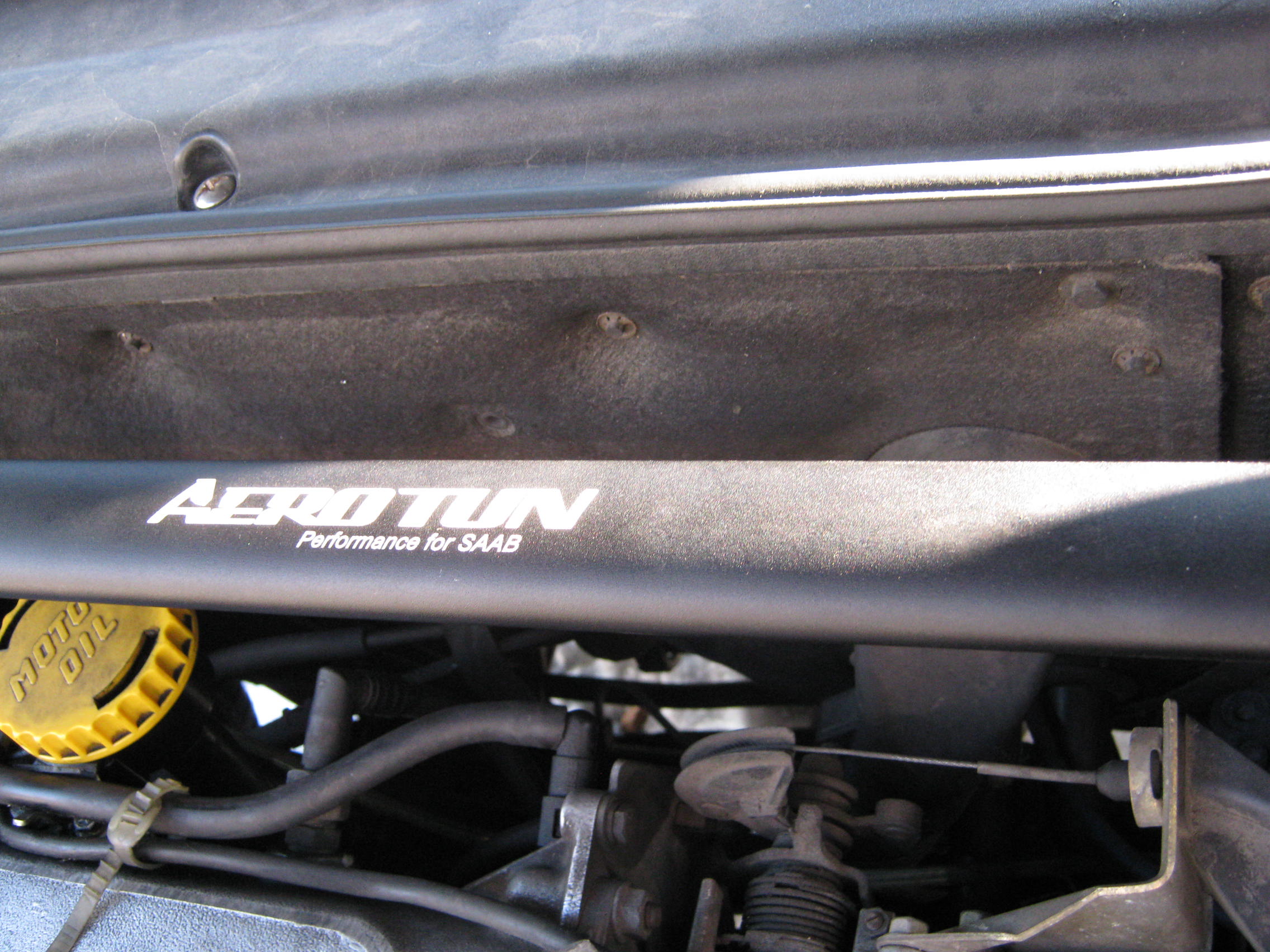

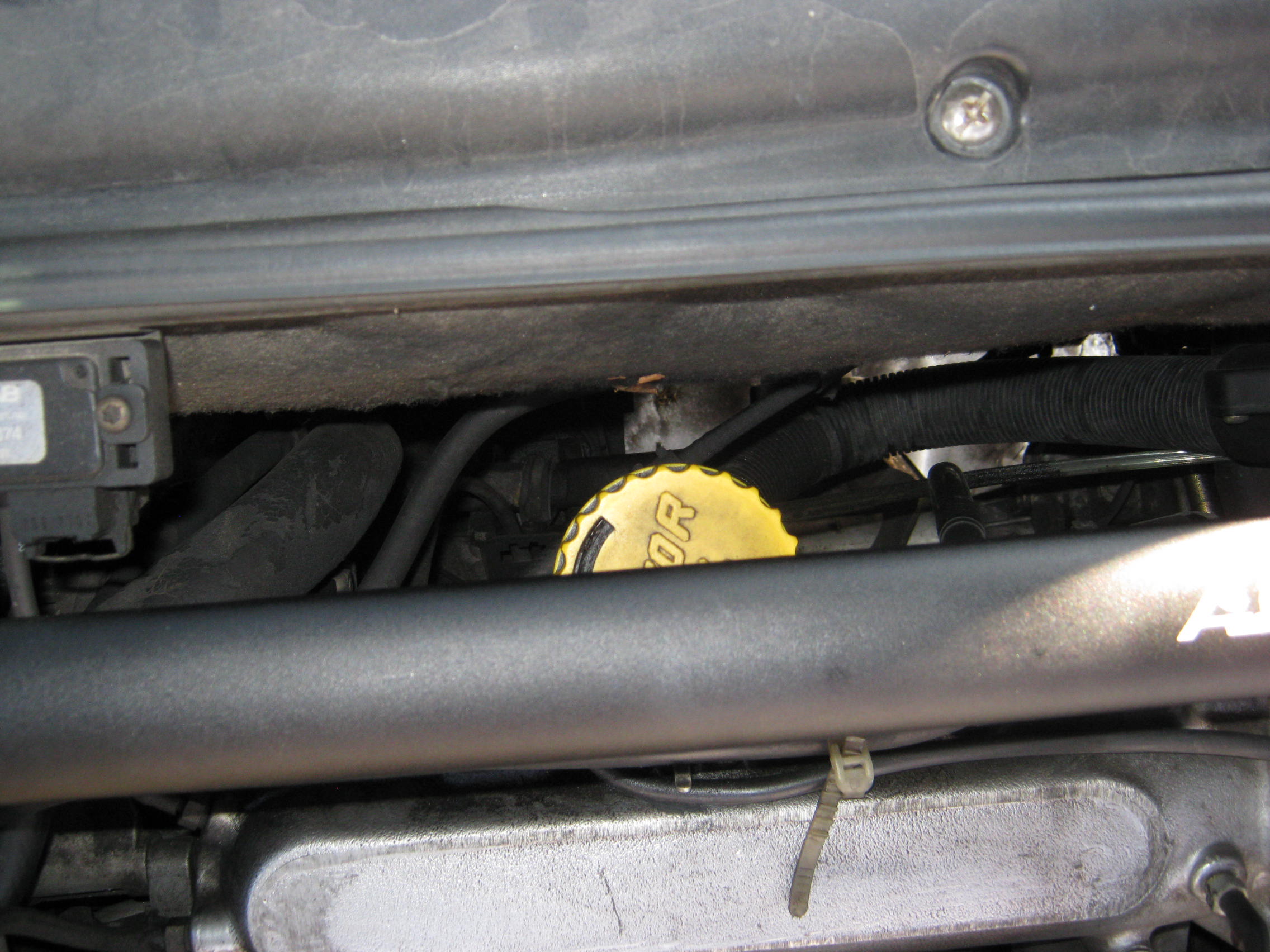

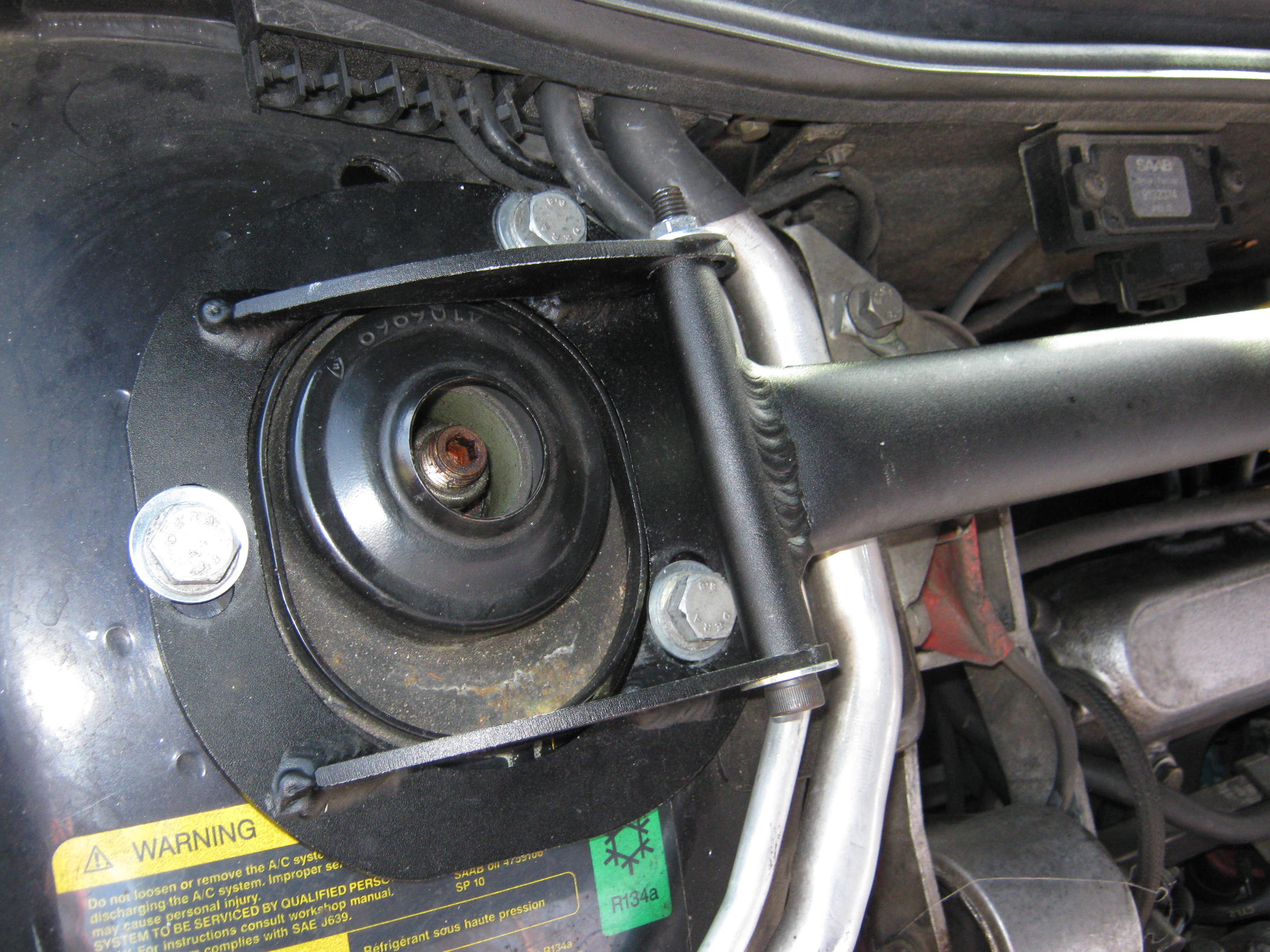

@ ssason : Deine Gas-Leitungen würden meines Erachtens mit "meiner" Domstrebe nicht kollidieren.
Nur der Ölmeßstab wird dadurch noch ein wenig fummeliger erreichbar als jetzt schon bei Dir, aber problemlos.
Abstand Öldeckel / Domstrebe vertikal ca. 9 cm, läßt sich durch den biegsamen Meßstab schräg gut rausziehen.
Jetzt hast Du keine Ausrede mehr:ciao:!
Anbei noch ein Paar Detailbilder:
IMG_2056.thumb.JPG.6c14dda4e55dda4187773ff15a2ab533.JPG IMG_2059.thumb.JPG.39636e1997593023fd5b97ff54be02db.JPG IMG_2064.thumb.JPG.181db256a2ea0bfc19615eefe4cfb579.JPG IMG_2067.thumb.JPG.90a72ce0031aa3ec40c68907e562cdfb.JPG [ATTACH][/ATTACH]

Ich sehe da für mich keinen Sinn drin. Aus dem 9000 wird auch damit keine Kurvensau und nur das Gewicht erhöhen... Nebenbei würde ich dann gar nicht mehr an den Ölpeilstab kommen (geschweige denn Öl vernünftig eingefüllt bekommen) und an den Verdampfer komme ich auch nicht mehr.

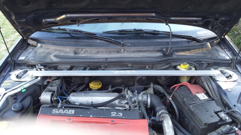

Boah! Schon da!
Hurra! Die Kurven können kommen!
Okay, so kommt man an den Ölstab schlecht ran. Da muß ich noch was ändern.
Boah! Schon da!
[ATTACH=full]122958[/ATTACH]

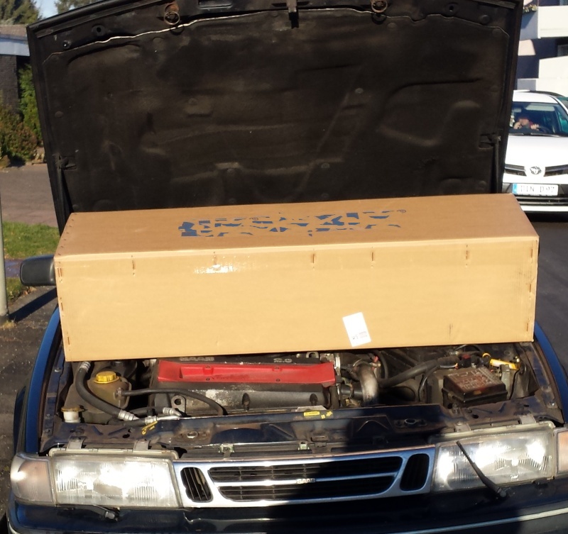

Passt nicht. Haube geht nicht zu :tongue:
Das bringt mehr Abtrieb... :biggrin:
kräftiger drücken!
kräftiger drücken!

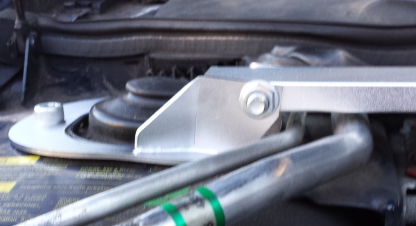

Ich habe noch etwas festeren Schaumstoff zwischen Strebe und Klimaleitungen gelegt, damit es mir bei den zwangsweise auftretenden Bewegungen nicht das Alu durchschubbert.
@ René: Danke für den Hinweis.
Genau das wollte ich auch machen, nachdem ich meine eigenen Fotos (das von vorn) hier gesehen hatte.
Falls ich am Wochende Lust habe in die Eiskeller-Garage zu gehen, wird das erledigt.

Nee, ich habe es so gelöst:
Der Durchgang der Klimaleitungen erscheint mir groß genug. Wenn da durch Bewegungen etwas scheuert, läuft was falsch.
Und wie machst du das jetzt mit der Ölstandskontrolle und dem einfüllen ??? :alberteinstein:

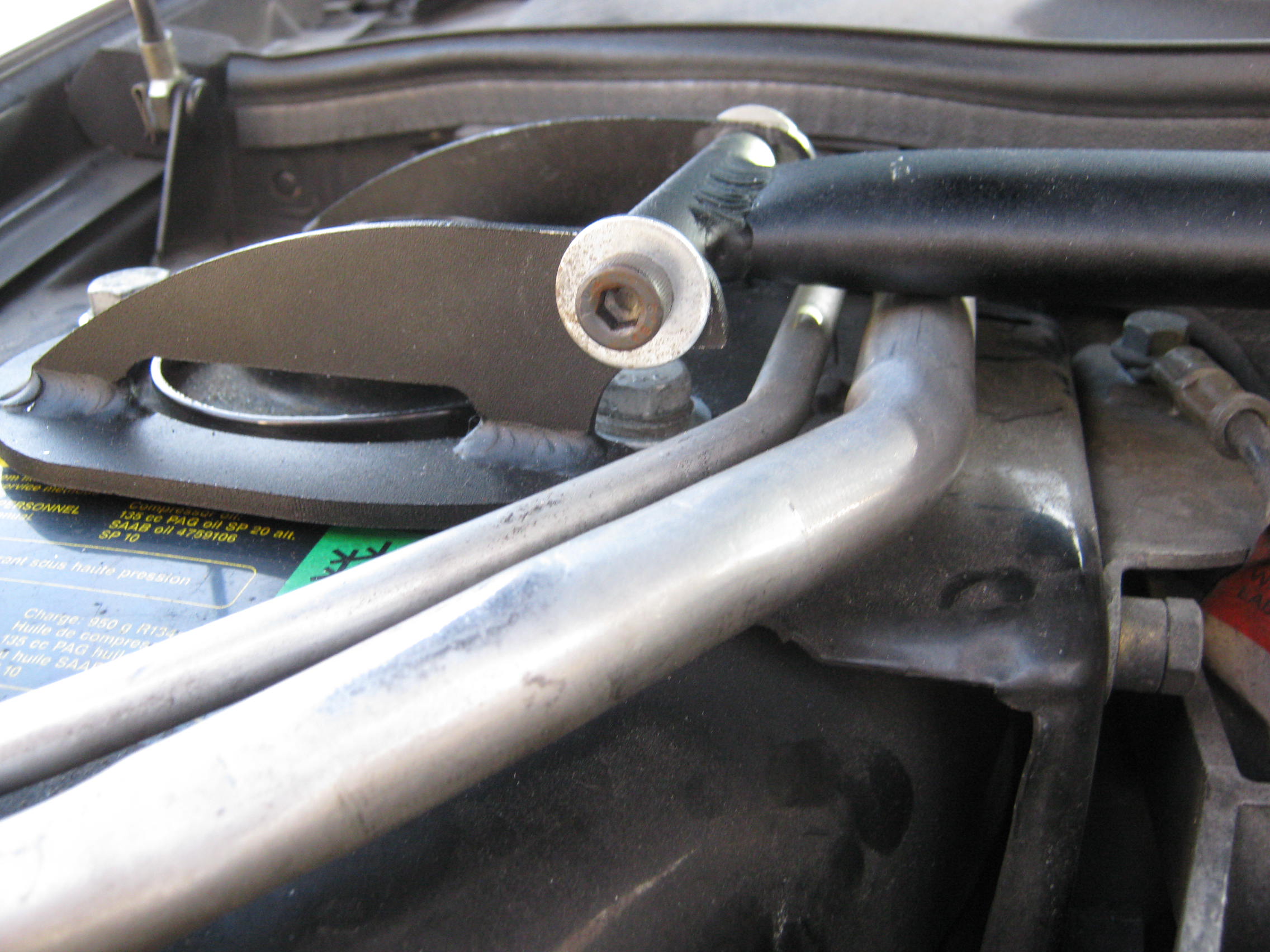

Hm, die Domstrebe hat ja je ein "Gelenk". Ob das so clever ist?
Quersteif ist das ja, also Abstand statisch zwischen den Domen. Aber bei Verwindung?
Ölstandskontrolle habe ich probiert, geht. Man kommt gut an den Deckel ran. Der flexible Stab läßt sich problemlos herausziehen und wieder einstecken.
Ölwechsel wird bei MacOil gemacht. Die kommen mit ihrer Pistole garantiert ohne Schwierigkeiten ran.
Würde das auch mit "" nicht als Gelenk sehen. Für die Montage ist die Dreiteiligkeit prima. Nach ordentlichem Anziehen der "Gelenkschrauben" dürfte sich da nix bewegen.
Das bezweifle ich. Mit nur einer Schraube wird man da verwindungstechnisch nichts erreichen...Das kannst Du die Schraube bis zur Abreissgrenze anziehen...
Ja, da ist eindeutig mehr Luft, als bei der SpeedParts-Version.
Das ist sicher zweifellos richtig. Allerdings denke ich, dass in der Richtung mit den flachen Blechen und den kurzen Übergängen auch keine sooooo sehr nenenswert bessere Steifigkeit zu erreichen wäre. Ich sehe dafür allerdings auch keine Notwendigkeit, da die hauptsächliche Verwindung sicherlich durch den fixen Abstand unterbunden wird.
