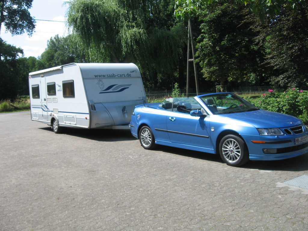

Hallo Frank,
viele Fragen.... als Zugahrzeug haben wir einen Diesel erkoren, aber ein neues Zugfahrzeug zu beschaffen, ist fast ein no go - andere Marken für den Wohnwagen sind einfacher zu verwirklichen. Hobby ist gut, wenn der Eueren Ansprüchen (Platz) ok genügt - eigentlich gibt es keine großen Unterschied hier - außer dem Fahrgestell - wir hatten den ersten von Eifelland - Stockdoppelbett - Sitzdgruppe umbaubar zu 2 Personenbett und Doppelbett für die Eltern.
Warum wir uns für einen Diesel (Saab 9-3 /TTiD/Cabrio) entschieden haben - weil wir den Honda CRV als Benziner und Diesel hatten - der Diesel hat die Urlaubskasse schon sehr entschärft - ABER ein neues Zugfahrzeug zu kaufen lohnt sich nicht.
Zu bedenkende Punkte sind hauptsächlich das Alter der Kinder (nicht geschrieben) - zusätzliches Zelt zum Schlafen - Luxus, den man haben möchte - Qualität der Ausstattung - First Class muss es meiner Meinung nach nicht sein - Platz jedoch schon - Schaut Euch den Wohnwagen an und höre auf Deine Frau in praktischen Dingen - damit bin ich (wir) immer gut gefahren....
Marken, die sich nichts geben; Knauss, Hobby, Dethleffs - wertiger Fendt (Fahrwerk), Hymer, ... Kurzum Hobby ist ok, gut verarbeitet für Urlaube

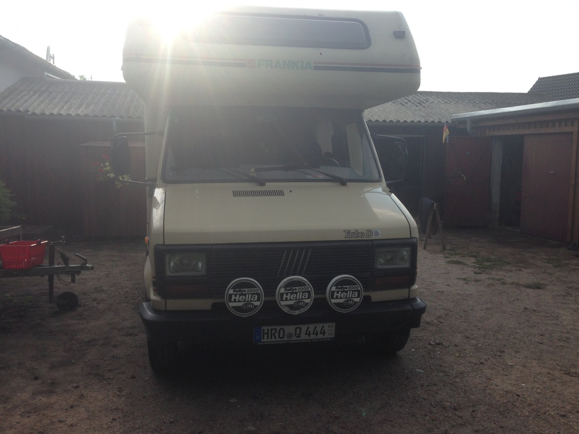

Dann oute ich mich auch mal als Fahrer eines Bumscontainers alten Baujahrs ...
Ducato 280 2,4 Diesel natürlich mit Turbo ;)
Aufbau ist Frankia 530

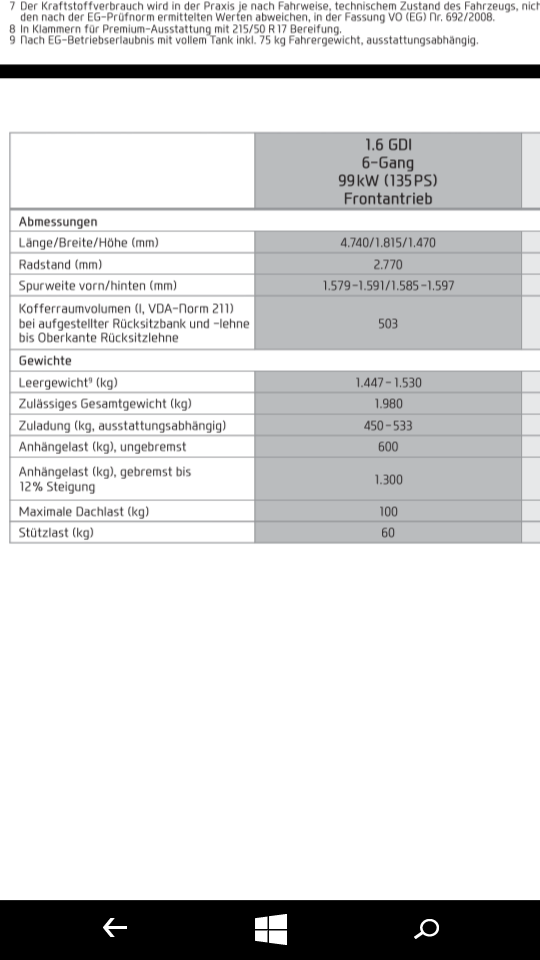

Was hat es mit der Steigung auf Sich?
Der Eintrag in dem normalen Feld bezieht sich immer auf eine Steigung von 12%, einige Hersteller geben eine Bescheinigung auf erhoehte max. Anhaengelast bei 10 oder 8% Steigung raus, bei manchen sind diese erhoehten Werte schon ab Werk zusaetzlich eingetragen.
Hab mal was rauskopiert
relevant sind die Papiere... BedAnl ist geduldig ;)
Und außerdem ist das natürlich wirklich nicht viel.
Selbst (m)ein kleiner, alter 900er darf 1,2t (<10% 1,5t) ziehen, und (m)ein 9k schon recht anständige 1,8t.
sollte aber reichen... was mich wundert sind die ungebremsten 600.... da steht bei anderen Autos dieser Klasse eigentlich immer das Maximum 750 kg drin.

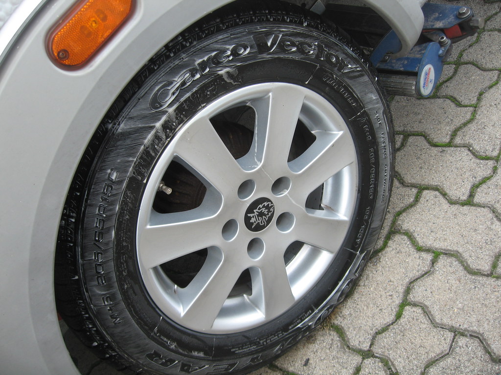

Endlich habe ich die Zeit gefunden, dem WW die neuen Hankook zu gönnen - allerdings nicht ohne ein Aha-Erlebnis gehabt zu haben...
Als wir vom kurzen Bäckertrip wieder zum Reifenhändler kamen, waren zwar die Reifen drauf, nicht aber gewuchtet.... also wieder von vorne - rein in die Halle - abmontiert, gewuchtet und wieder drauf.....
Erklärung war, "bei Hängern wuchten wir nicht - macht keiner..." - ich wollte es aber explizit....
