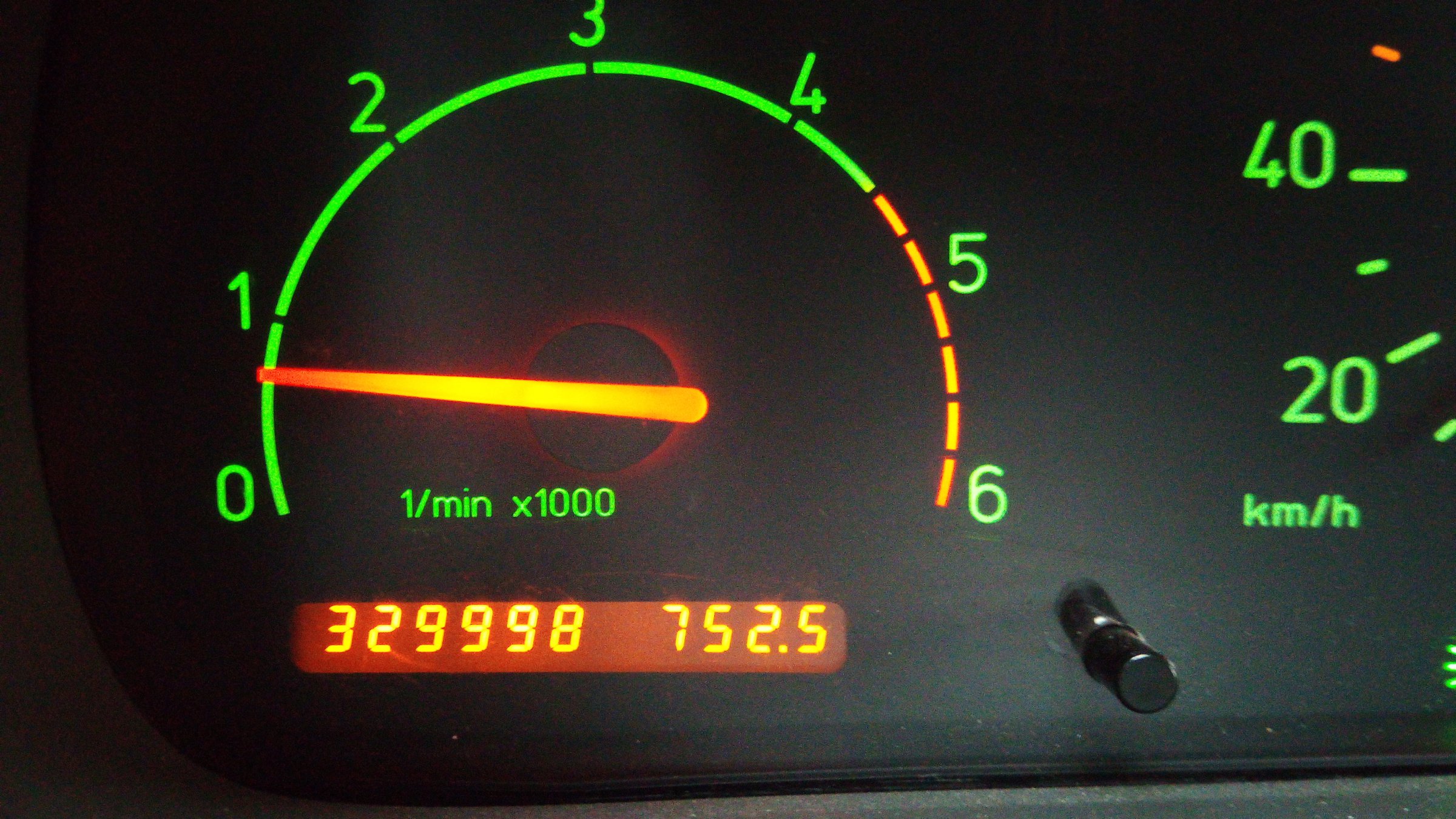

Kilometerleistung Eurer 9-5
Glückwunsch!
Aber was ist der Grund für "Check Engine"? :confused:
Gasanlage [emoji52]

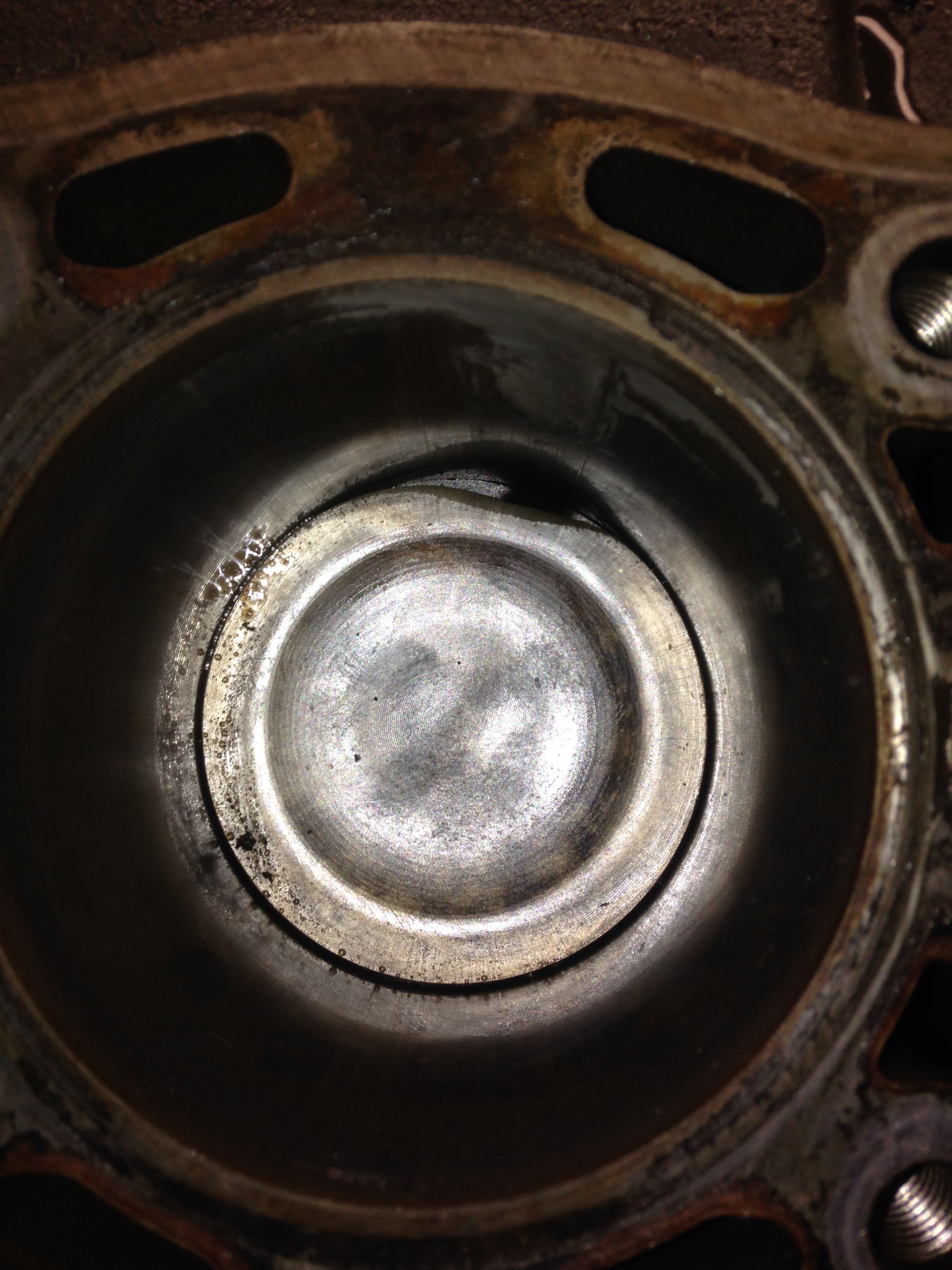

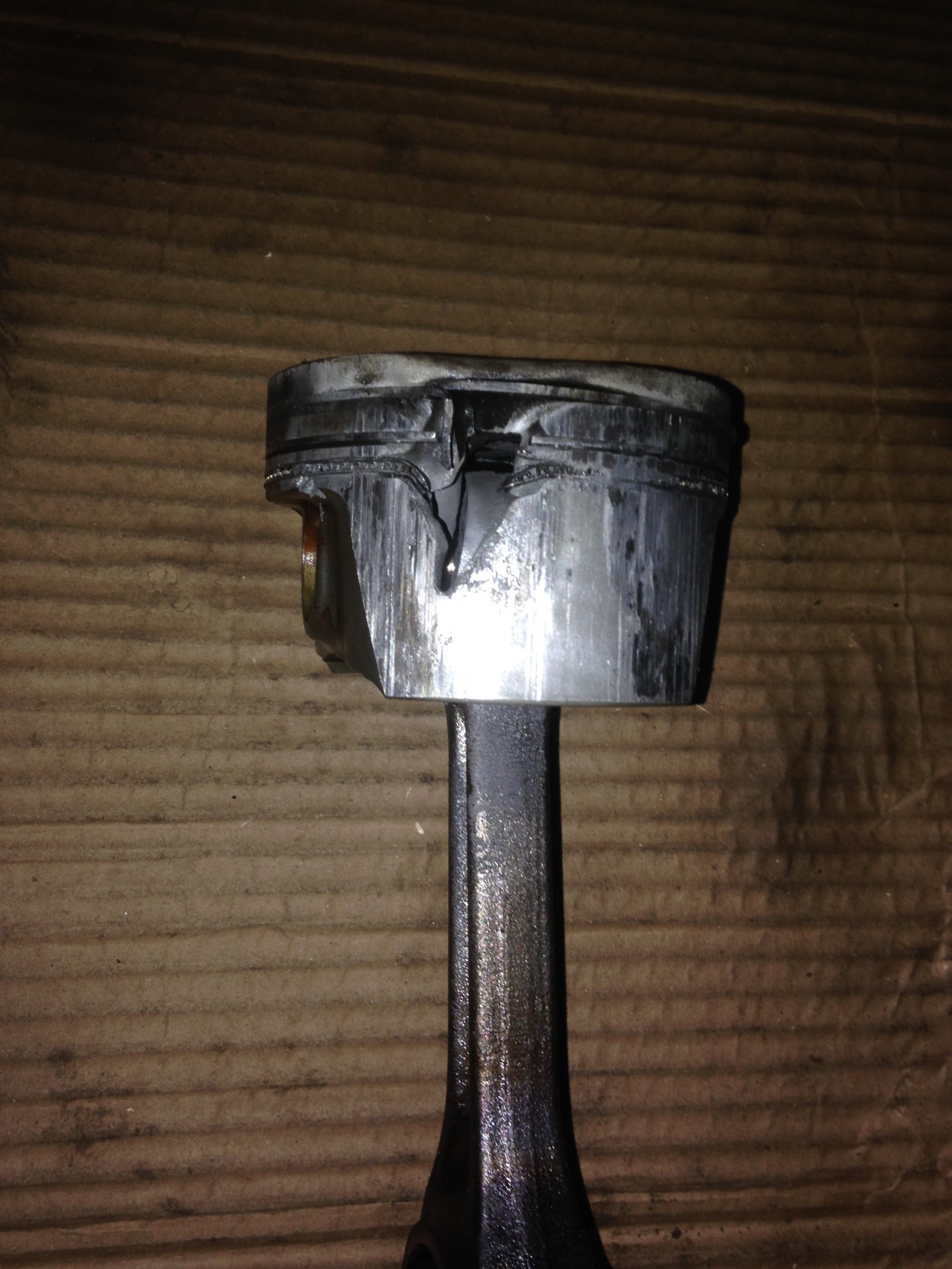

.....und bei zuviel Ignoranz zur Warnleuchte kommt der Kolben irgendwann aus dem Spiel....
Hier bei 270tsd Gesamtleistung - auf LPG nach 60tsd !!
Also - habt Obacht - "Check-Engine-Software"
