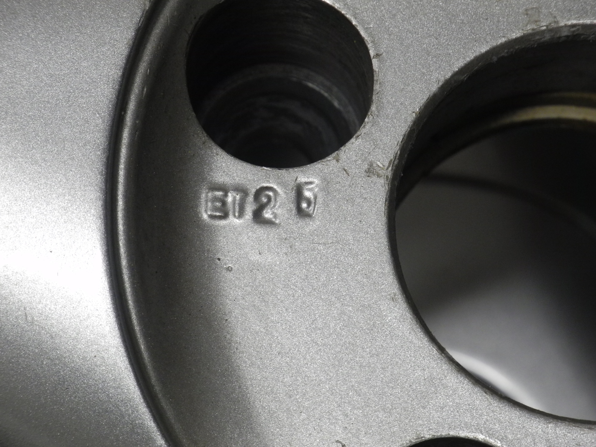

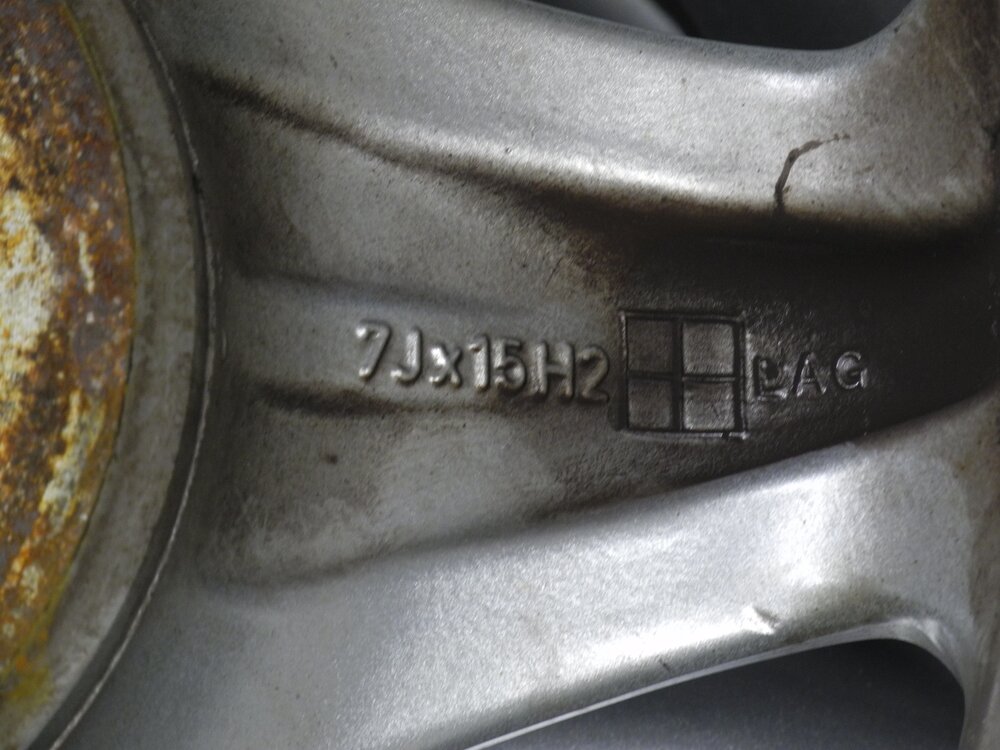

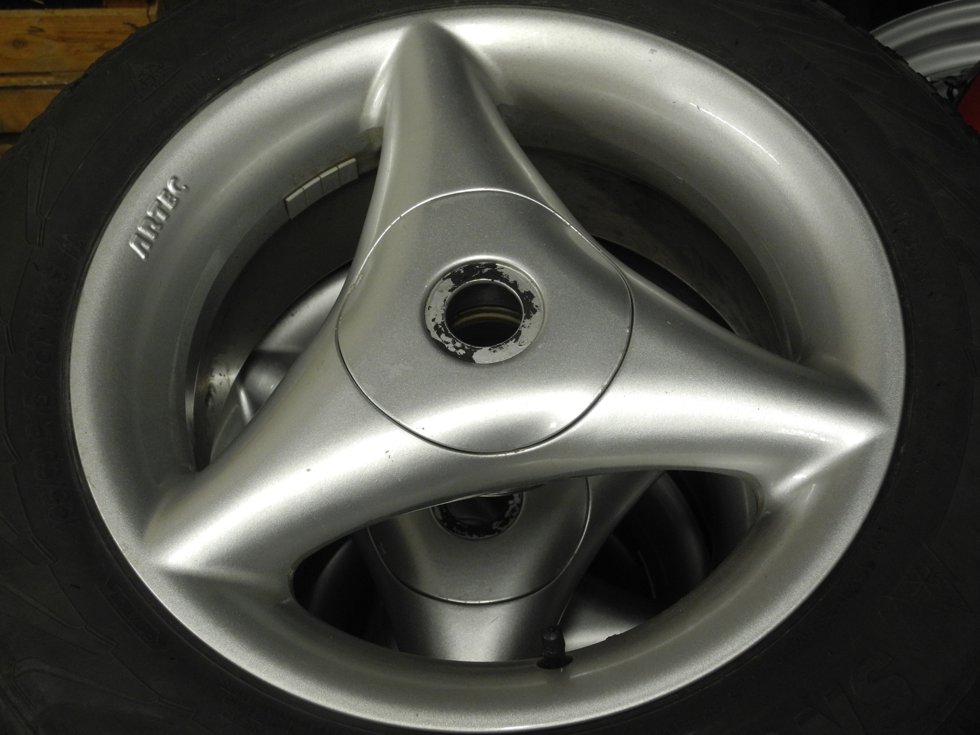

Jetzt ist bei mir auch ein Satz Dreispeichen Artec Felgen in 7x15 ET25 Lochkreis 4/108 aufgeschlagen. Interessanterweise ist nirgendwo eine KBA Nummer zu erkennen, nur die Größe, Einpresstiefe und noch ein paar Fabrikations-Kennzeichnungen.
Hat jemand Papiere (ABE / Gutachten / wasauchimmer) zu diesen Felgen ? Wer ist der Hersteller, denn Artec scheint nur eine Handelsmarke zu sein ?
Anbei Bilder zur Veranschaulichung.

Urban Legend ! Es gibt durchaus zulässige Felgen ohne KBA-Nummer, diese wurde erst vor ca. 20 Jahren zur Pflicht und die in Frage stehenden Felgen sind älter. Das ist schließlich nicht das einzige Kennzeichen auf der Felge (z.B. ist die Herstellernummer 17542508 eingeschlagen). Dafür gab es früher Teilegutachten.

Artec gehört zu oder wurde produziert / vertrieben von RH Alurad, soviel habe ich schon rausgekriegt. Aber wo ist das Archiv ?
Ok, das war aber auf Deinen Bildern (zumindest für mich) nicht ersichtlich. Und dass es zwingend eine KBA-Nr sein muß, habe ich auch nicht behauptet:
Ohne Nummer auf den Felgen, kann es sicher eher schwerlich auf deren Nummer referenzierende Papiere geben.
Nun wissen wir, dass es eine Nummer gibt. Jetzt gilt es also 'nur noch', zu dieser passende Unterlagen zu finden.
