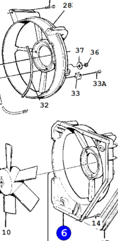

Der seinerzeit neu eingebaute,rechte Kühlerlüfter lief nach umfangreichen Arbeiten vor ca 1,5 - 2 Jahren rund 3000 km unbemerkt in die falsche Richtung.
Das weiß ich erst seit ein paar Wochen, weil ich unerklärliche Hitzeprobleme hatte.
Jetzt ist natürlich die Polung des Steckers geändert, wie in einem anderen Thread geschrieben.
Leider: Die falsche Laufrichtung hat dem Lüfter hörbar nicht gut getan. Kann man das Ding überholen?
Gäbe es das Ding als Neuteil, würde ich sofort einen kaufen. Aber scheinbar gibt es da im Moment einen Engpass.
Mit meiner Fahrgestellnummer bekomme ich bei Skandix nichts angezeigt. Dort wird gesagt, für das einzig verfügbare Lüfter Rad für den 900er müsste eine runde Zarge verbaut sein.
Wenn ich das richtig interpretiere, habe ich eine Eckige.
Am besten im Internet suchen, wenn mal etwas ins Angebot kommt? Wenn ja, kann mir jemand die Teile- Nummer geben? Mein altes XP Laptop, auf welchem ich den PartsKatalog drauf habe, springt nicht mehr an.
Fahrgestellnummer ist:
YS3AD75S6M70189xx
Mit der Teilenummer könnte ich vielleicht auch mal hier in der entsprechenden Rubrik suchen.
Leider ist auch der Klimalüfter etwas lose. Da scheint vielleicht ein Kugellager nicht mehr das beste zu sein. Also bräuchte ich den eigentlich auch neu. Oder in einem guten gebrauchten Zustand. Hat er die gleiche Teile Nummer?
