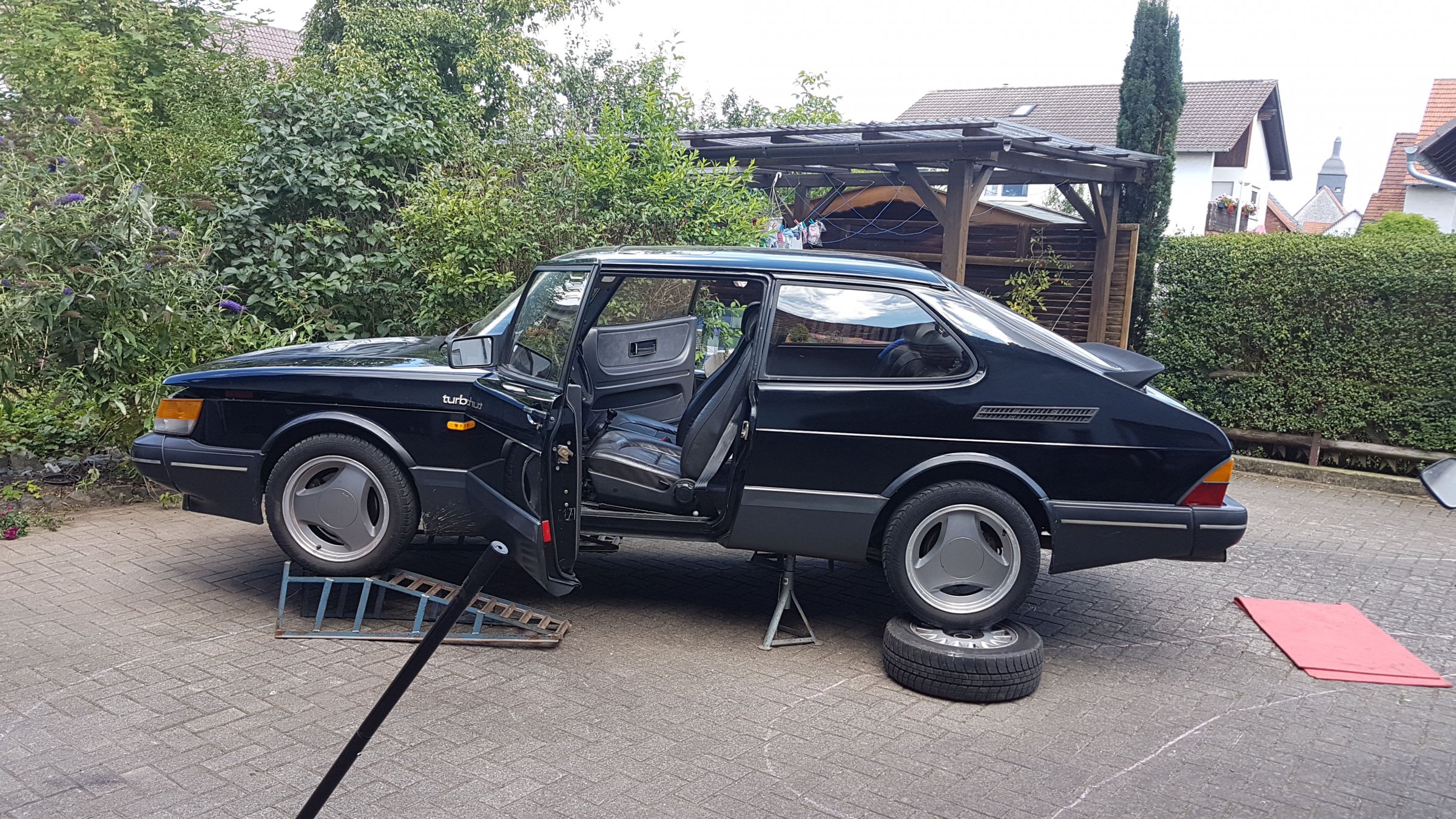

Mein Auto drückt sich vorne hoch!
Ja, das ist jetzt fast ein Jahr her und der Wagen steht so wie er soll.

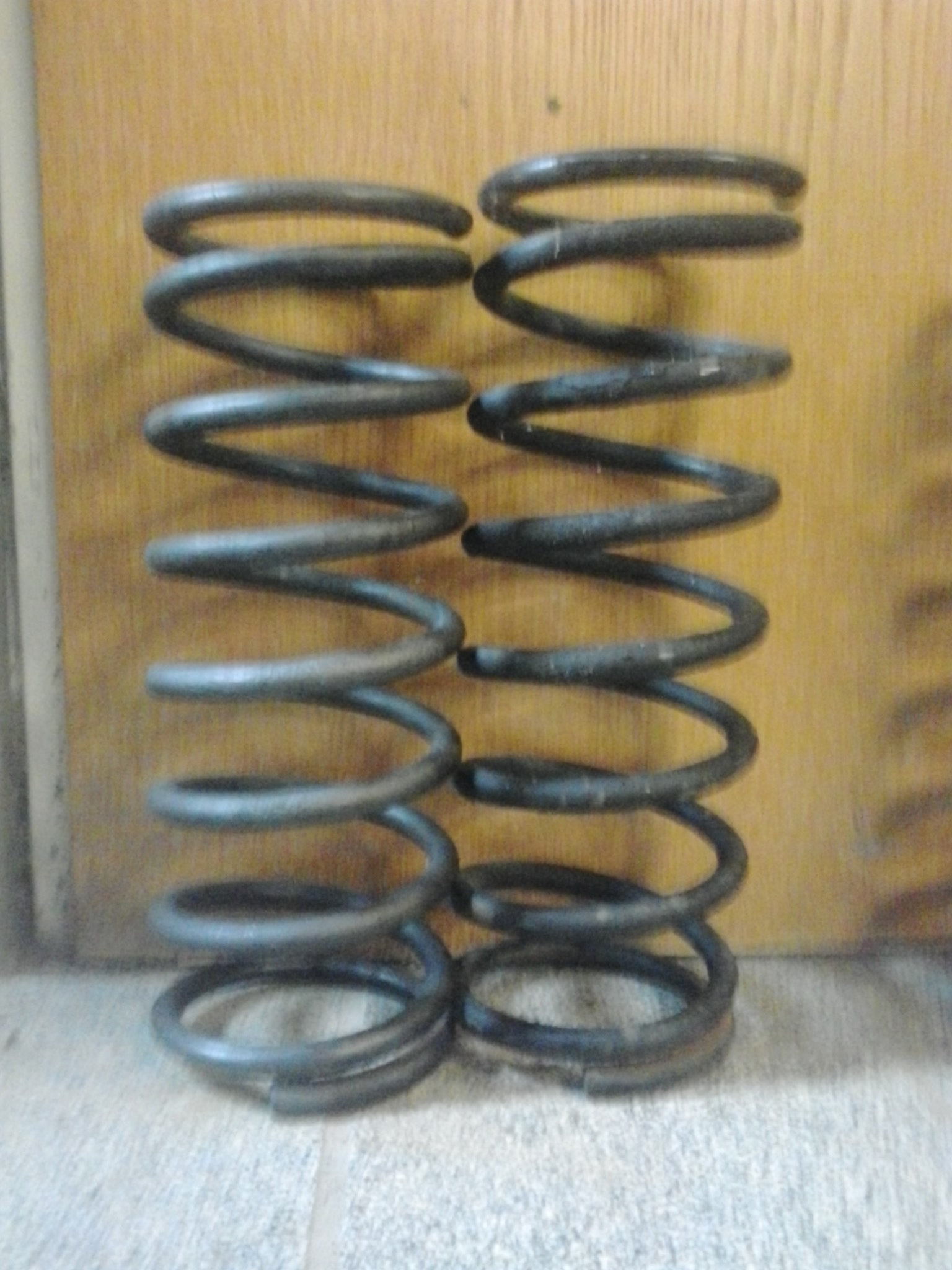

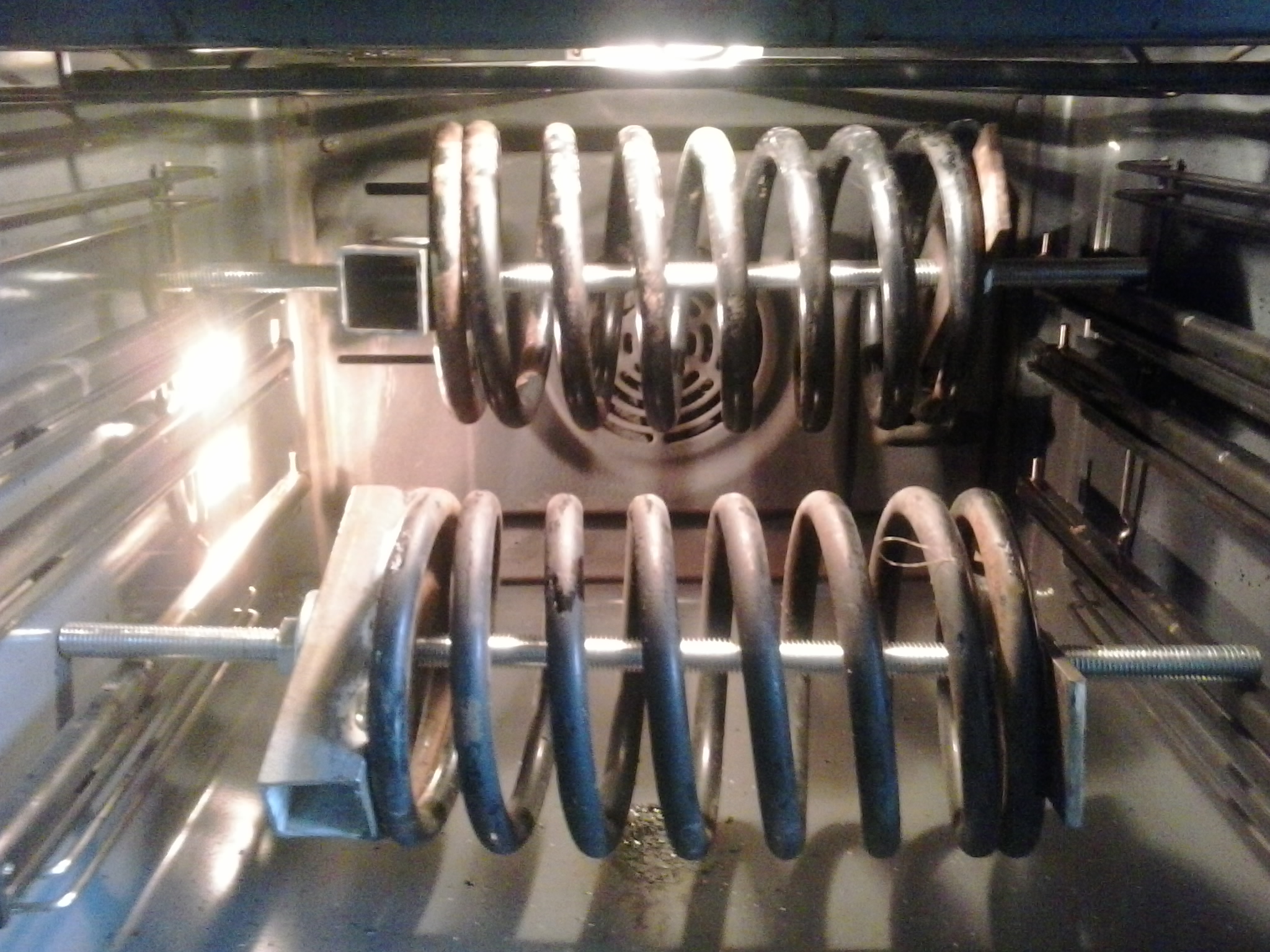

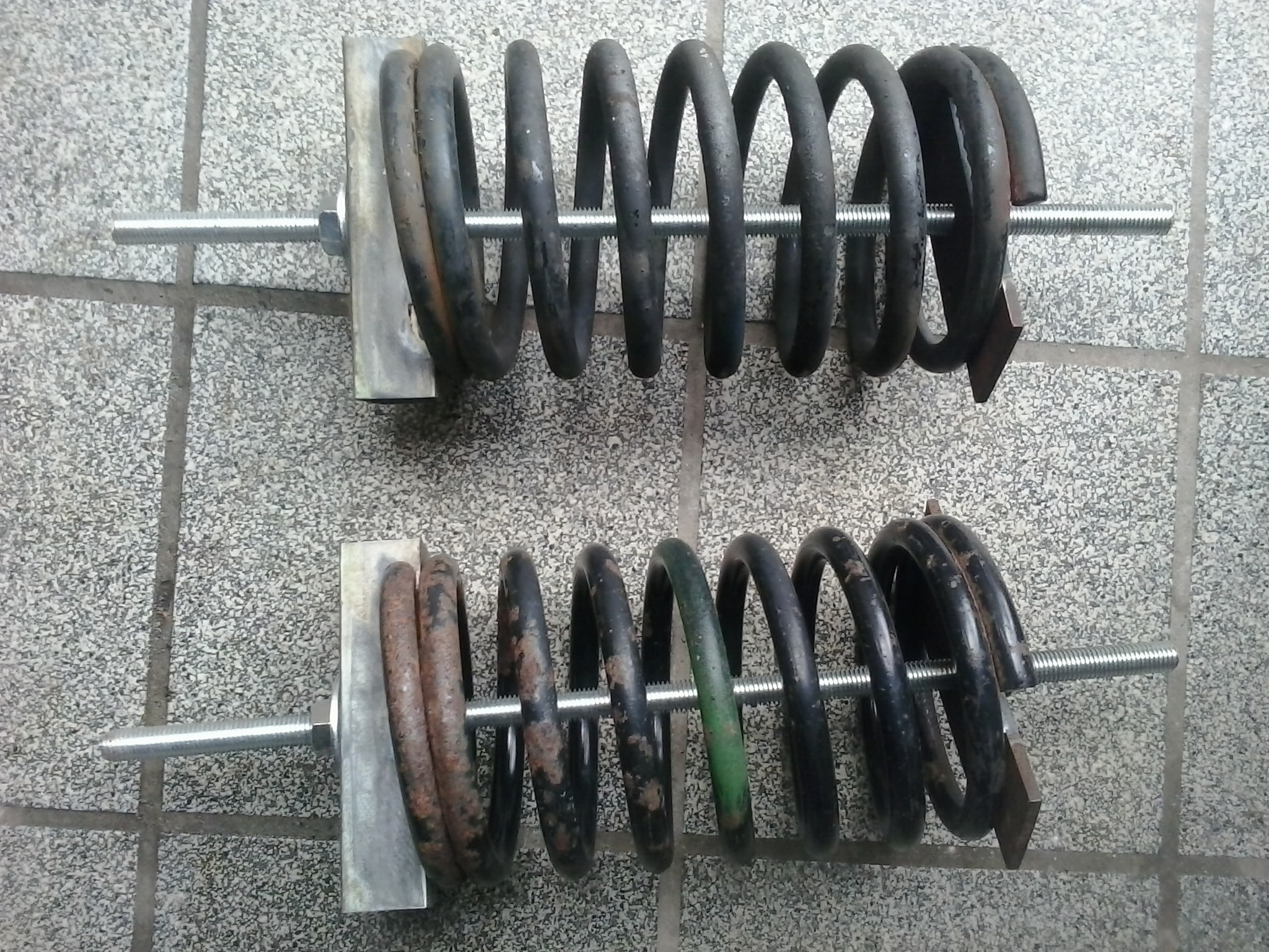

Garzeit, Temperatur, Umluft, Grill??? Schau doch bitte mal im Kochbuch nach.
Die Aktion mit dem Backofen, obgleich Pragmatisch, führt bei diesen Temperaturen sicher nicht zu einer bleibenden Schädigung.
Danke an dieser Stelle für das "Rezept"!
Das sich eine Feder allerdings längt stößt im Kreise meiner Maschinenbauerkollegen auf großes Interesse und Unverständnis, ... das Gegenteil sollte der Fall sein.
Kürzer stimmt immer, länger geht nimmer ???

In diesem Zusammenhang habe ich eine interessante Beobachtung gemacht:
Als ich vor ein paar Jahren meinen Scheunenfund holte, hatte der vorne die ganz normale Höhe.
Dann wurde der Motor ausgebaut und der Wagen stand knapp ein Jahr ohne Motor in der Garage, dabei natürlich vorne höher als mit eingebautem Motor. Als dann die Antriebseinheit wieder eingebaut wurde, kam er vorne nicht mehr auf seine normale Höhe runter, obwohl ich einige Kilometer damit gefahren bin!
Ich vermute, dass die fehlende Last dazu geführt hat. Das würde KGBs Aussage bestätigen der ich mich anschließen kann. Die Federn habe ich deshalb wie beschrieben "gebacken" damit er wieder auf Normalhöhe runterkommt.
