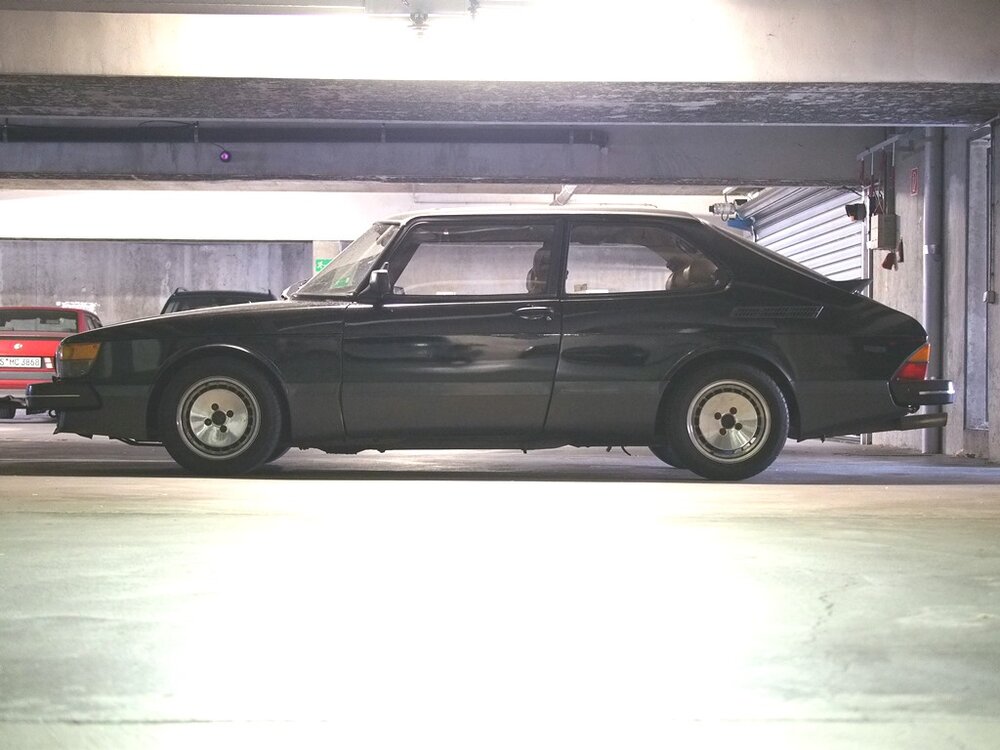

Es gibt Momente im Leben, da muss man einfach entscheiden und machen. Dann hat man statt grauer Theoriewolken sogar mal ein Ergebnis - soll ja auch motivierend sein. Bei mir sieht das so aus und fährt sich gut (Reifen 205/55/15, Koni Rot und Federnsatz aus dem bereits angeführten Betrieb in Windeck).
... Bei mir sieht das so aus und fährt sich gut (Reifen 205/55/15, Koni Rot und Federnsatz aus dem bereits angeführten Betrieb in Windeck).
Ja, das ist eine schöne Kombination, Federn und Dämpfer habe ich vor ein paar Monaten auch bei einem 85er TU16S verbaut.

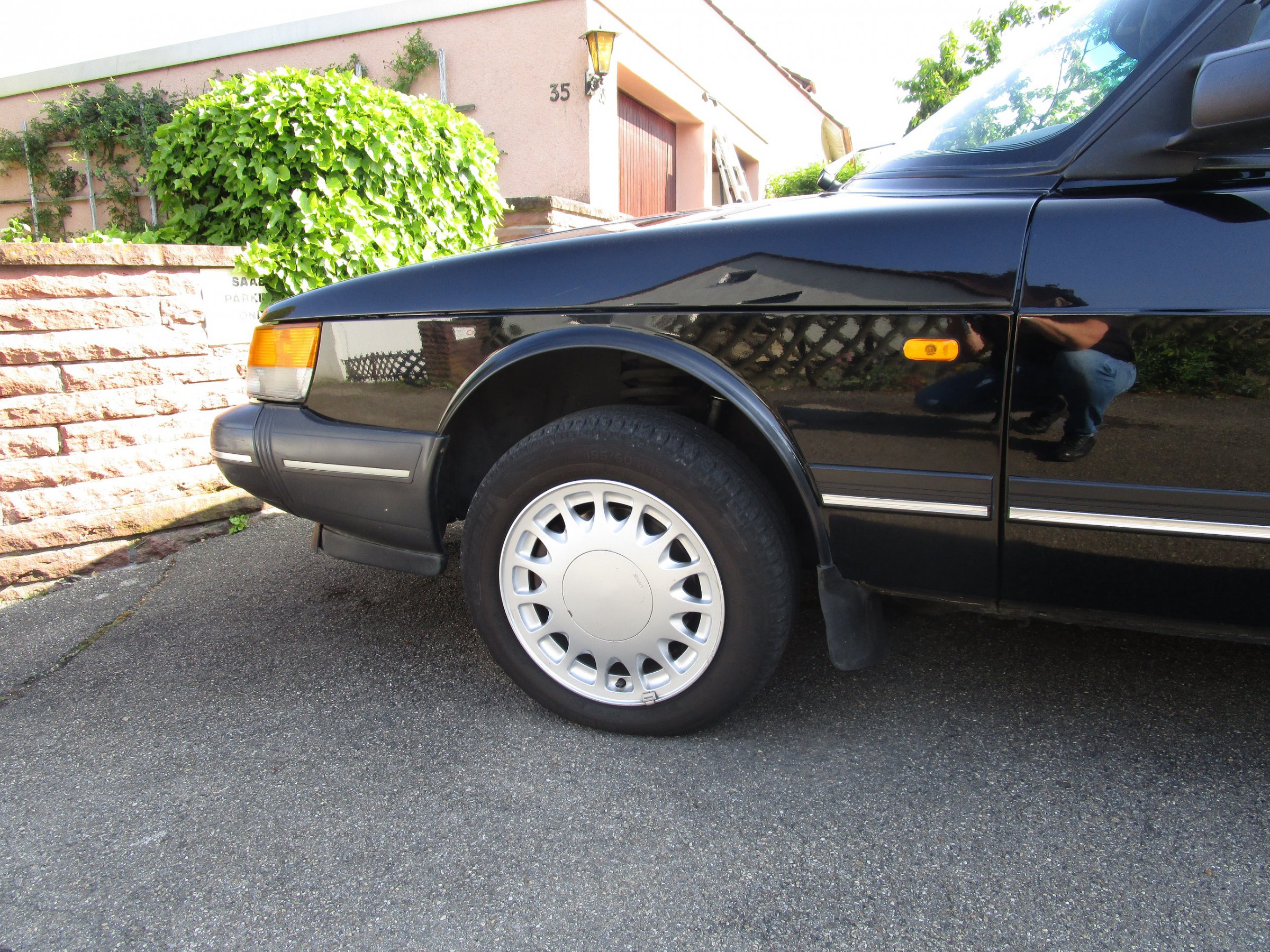

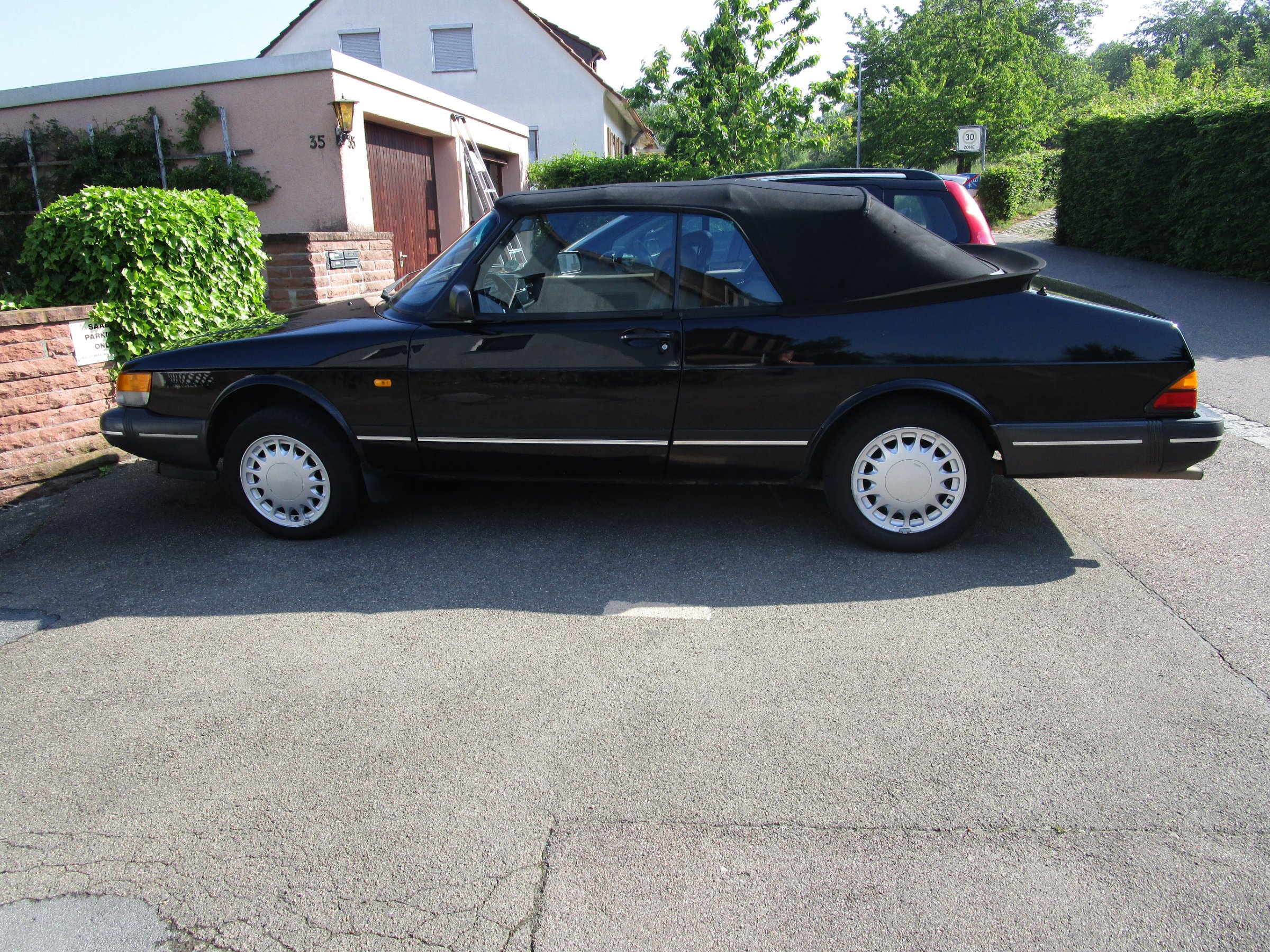

Hallo zusammen,
ich hole das Thema wieder hoch...:

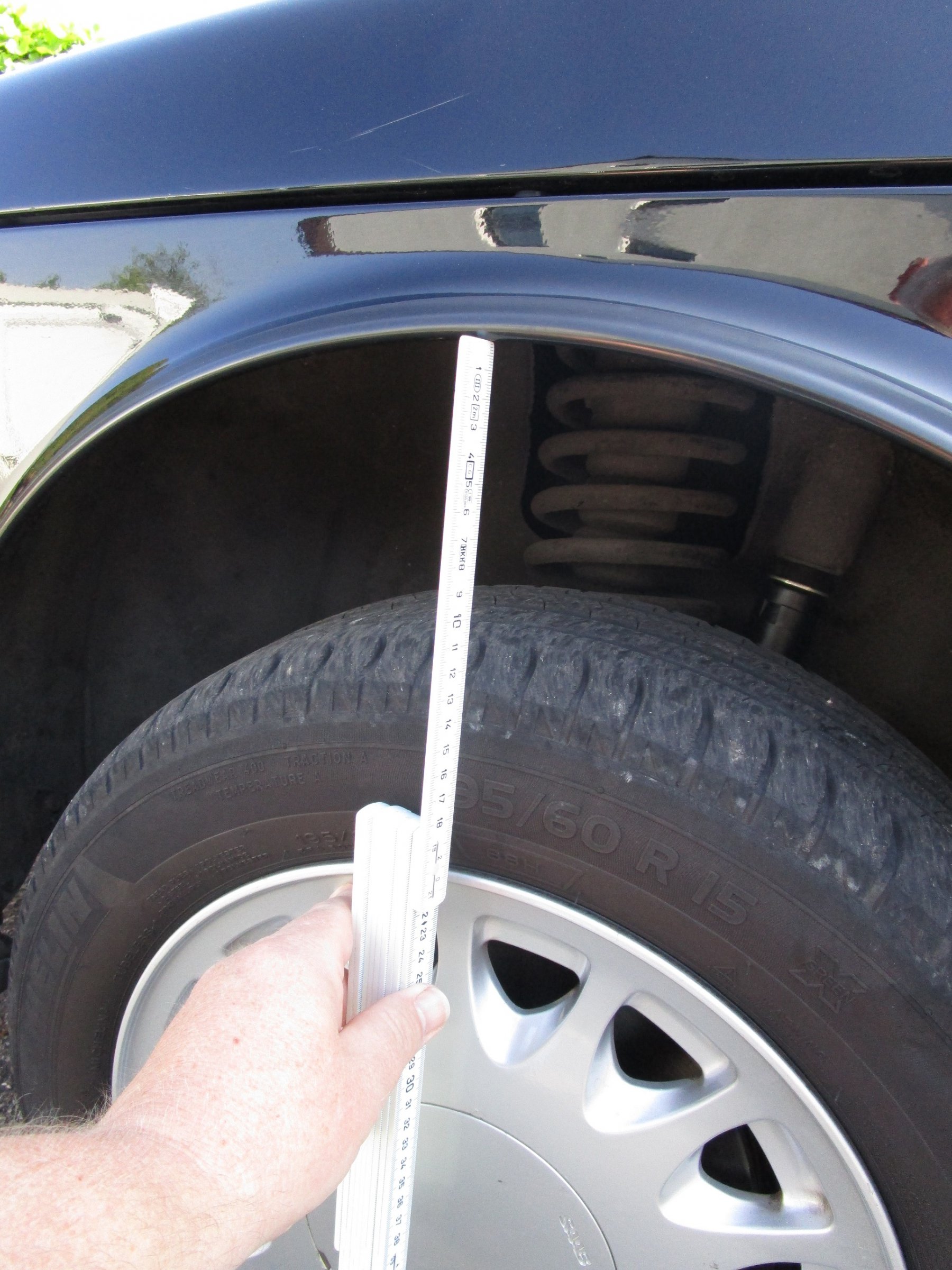

habe reihum neue L... Stoßdämpfer bekommen (bei Tz.... in LB), nun ist das Cabrio vorne deutlich höher.
Ich messe rund 11 cm zwischen Radkasten und Rad, hinten ca. 5,5 cm.
Da stimmt doch was nicht...
Tz schlägt mir vor, nun noch die Federn zu tauschen, das verstehe ich aber ehrlich gesagt nicht....IMG_3186.thumb.JPG.2e9c0b718105e4e643ef44bb6deaaebd.JPG IMG_3187.thumb.JPG.d466d8926d414a5368e134fdc70996ea.JPG IMG_3188.thumb.JPG.532d67580966b101402f369f2cc2d121.JPG IMG_3187.thumb.JPG.d466d8926d414a5368e134fdc70996ea.JPG
Was sind "L..."-Stossdämpfer?
Sorry: Lesjöfors, wohl bei Orio geordert.....
Gasdruck? Diese drücken die Kiste dann noch zusätzlich hoch.
Entweder kommt die Kiste mit vernünftigen Öldruckdämpfern (deren kraftlose Nullage ist im Gegensatz zu den Gasdruckdämpfern [meist?] im eingefahrenen Zustand) weit genug runter, oder Du brauchst vorn wirklich neue Federn.
Ich habe es zwar vom Materialverhalten her zwar noch nicht wirklich verstanden, aber die Dinger scheinen sich tatsächlich gern zu längen.
Ja, scheinbar Gasdruck.
Was ich nicht verstehe: alte Dämpfer mit den Federn okay, neue Dämpfer mit alten Federn stehen höher, da Gasdruck.
Soweit nachvollziehbar.
Aber was sollen dann neue Federn?
Die "Höherlegung" kommt doch von den neun Dämpfern und nicht von den Federn....
Warum dann jetzt kürzere Federn einbauen.....???
