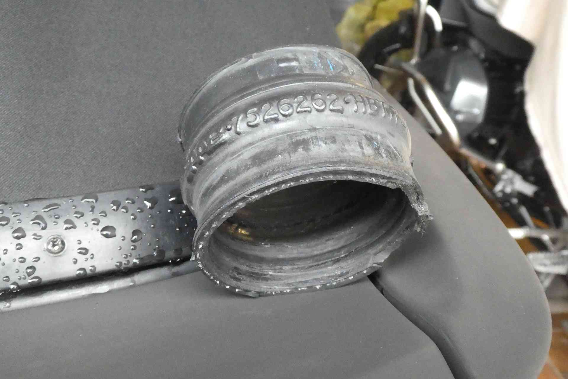

Vorgestern ist mir auch der der Schlauch vom LLK zur Drosselklappe am DK-Gehäuse abgepoppt. (Elzer Berg, linke Spur, dunkel, Regen, Verkehr, glücklicherweise haben die Anderen auf die Warnblinke reagiert und mich auf den Standstreifen gelassen, Danke noch dafür. :top: )
Lag wohl nicht daran das so ein wahnsinnig hoher Ladedruck anlag sondern eher das die Nase am Gummi, die in die Nut vom DK-Gehäuse gehört, die letzten 30 Jahre nicht unbeschadet überstanden hat. Etwa ein Drittel fehlt.
Der Schlauch ist jetzt wieder irgendwie angetüddelt, die 400km Heimweg am Freitag hält das hoffentlich.

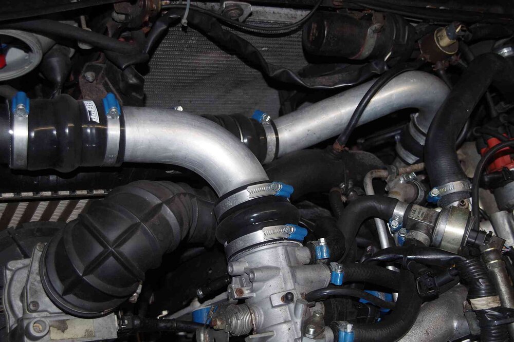

Moin, ich habe das komplette Kit verbaut, sie sind sehr paßgenau und von toller Qualität.
Von mir ein klares Daumen hoch :top:.
Ich kann mich hier nur anschließen. Feine Qualität, absolut empfehlenswert!

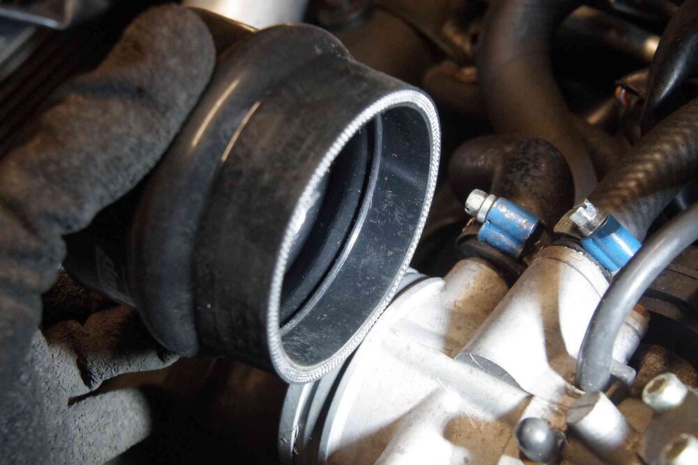

Habe diese in 2 900ern verbaut, passen und sehen gut aus. Nur den am Drosselklappengehäuse habe ich ein bisschen angepasst damit er voll drauf sitzt. Und alle Schlauchschellen neu, ich habe alle in Edelstahl verbaut.
