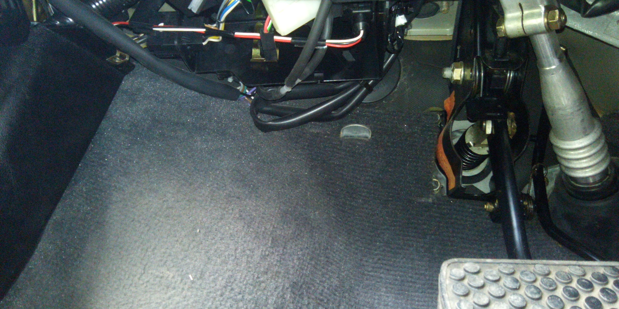

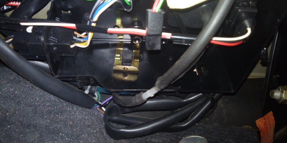

habe es dann doch gefunden.... bzw. die "Klammer"; das Steuergerät ( 9529975 ) ist vom Fahrerfussraum aus nicht zu sehen!
zur Erinnerung: 9000 CC MY89 Automatik
IMG_20220601_151625_293.thumb.jpg.1facb5ddae0dc92bfce10a0610b6af96.jpg IMG_20220601_151719_584.thumb.jpg.d5d0520e2a1d9b85484491559a94bf76.jpg IMG_20220601_151906_255.thumb.jpg.3bbf0ee9d67a82b6a0e8bfd6a7d5c518.jpg
von links nach rechts: 1.Blick vom Fussraum Fahrerseite aus; 2. näher, Klammer ist sichtbar; 3. nach abziehen der Klammer kann das Steuergerät nach unten gezogen werden.

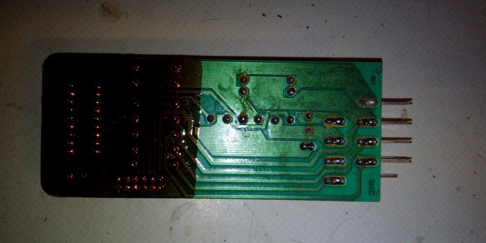

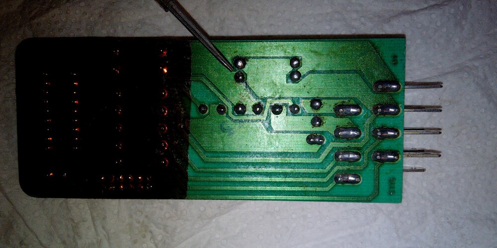

Platine vor und nach dem Nachlöten ( habe mich nur um den "Hochstrombereich" gekümmert, den unlackierten Teil ):
IMG_20220601_153006_947.thumb.jpg.c435af3a177416b345c4e8aa62fd2406.jpg IMG_20220601_155246_304.thumb.jpg.7bd2914339c435cae8ce92db7a5d422e.jpg
Augenscheinlich mit Lupe keine fehlerhafte Lötung erkennbar.
Aber: beim Nachlöten war die eine Lötstelle ( Pinzette zeigt darauf ) frei von Lötzinn.
Ist ein Schaltkontakt eines der beiden Relais. Gereinigt und verlötet.
Nach Einbau bisher einwandfreie Funktion; alle Schliesselemente der Türen arbeiten hörbar und sichtbar gleichzeitig.
Vorher war es bei den hinteren Türen auch meist scheinbar verzögert/schwächer selbst wenn es funktionierte.
Bin erstmal optimistisch, dass dieses Problem beseitigt ist.
