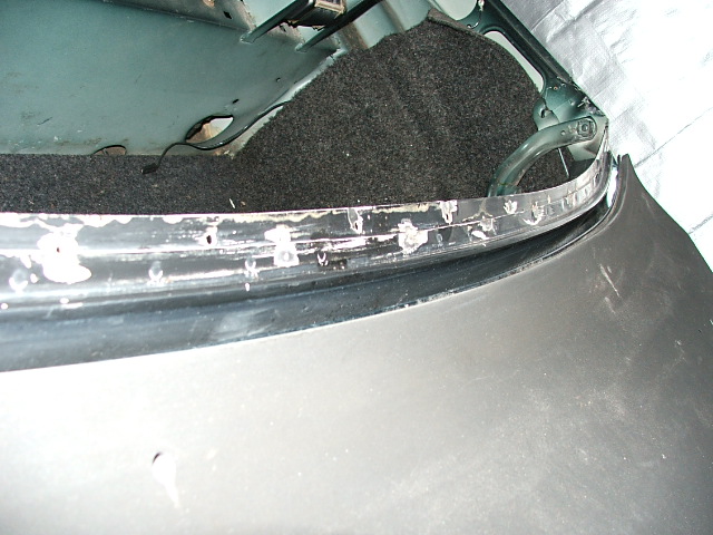

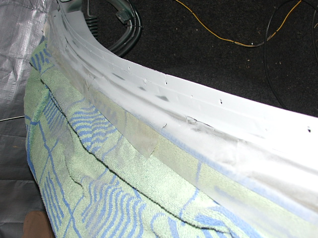

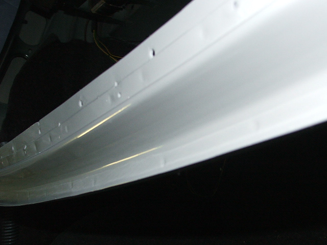

hier noch 2 bilder.
für die, die es interessiert,
das blech ist wieder ohne wellen, der rost ist weg, alles ist verzinkt und anschließend grundiert.
seht euch einfach die bilder an.

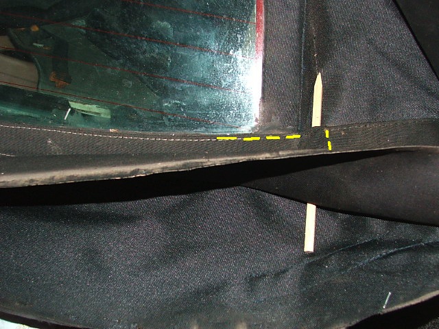

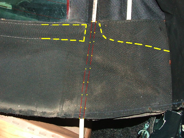

wie immer seht euch die bilder an.

das dach geht von hinten links und rechts um den wagen herum bis zu den hinteren seitenscheiben.
ok, soweit so gut.
das dach ist hinten und zur hälfte links und rechts über der karosserie, kurz vor den hinteren seitenscheiben ist das dach hinter dem aussenblech, also im inneren des wagens (zwischen aussenblech und innenblech, da wo das dach seitlich eingefahren wird).
wenn also wasser über dem dach fliest, muss es doch unweigerlich in den zwischenraum fliessen, und wie kommt es da wieder raus ???

also doch ein foto.
so, jetzt weiß ich, wo das wassser hinfließt und wo es abfließen sollte.
das wasser fließt tatsächlich hinter dem karosserieblech nach unten, also zwischen außenblech und innerem blech.
danach sollte es an den unteren gumminasen (unter dem auto links und rechts) wieder austreten.
sind diese aber verstopft bleibt das wasser im zwischenraum und steigt an.
ist genug wasser im zwischenraum dann fließt es in den innenraum unter die rückbank.
dann ist der teppich vollgesaugt und das wasser kommt in den vorderaum (vor den vordersitzen) und man wundert sich warum man nasse füße bekommt.
Ja klar. Das Wasser läuft quasi durch das Seitenteil. KGB würde das Feuchtseitenteil nennen. Wie bei der Tür. Wenn aber der Ablauf verstopft ist, passen in das Seitenteil einige Liter Wasser. Das hört man bei der ersten Fahrzeugbewegung hin-und herschwappen. Dann ist die Diagnose nicht weit. Oder man braucht ein Hörgerät.

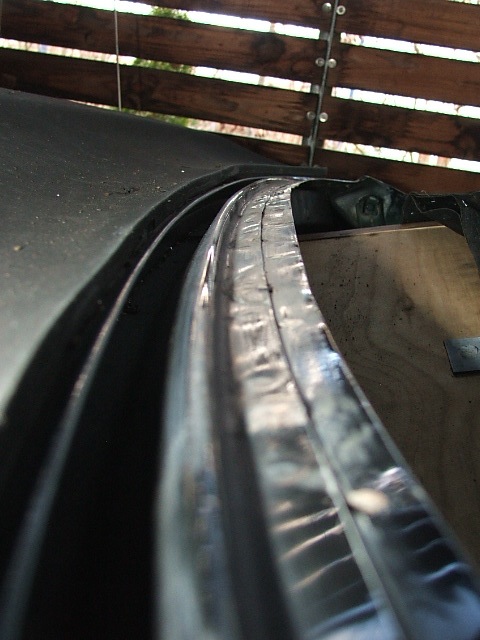

..., sind deine Kunststoffwinkel an der Karosse (da, wo hinten das Verdeck angetackert ist) schon seit längerem (!!!) brüchig, porös = hinüber. Die MÜSSEN durch Neuteile ausgetauscht werden, sonst gammelt dir alles weg. Das ist ein Einstiegsloch wie ein Riss im Ölzeug. Nimm sicherheitshalber alle Teppiche hoch - sehr wahrscheinlich schwimmt da schon einiges über dem Bodenblech im Fahrgastraum.

So, nachdem obiges für mich nun immer noch nicht geklärt erscheint, habe ich mir die Geschichte noch mal am verdeckfreien Objekt direkt betrachtet. Da wird es für mich NOCH unklarer, an welcher Stelle eine poröse Leiste für Undichtigkeiten sorgen kann. Nicht nur, dass unter den Leisten ja Blech sitzt, welches ja zumindest vor dem stark korrosiven Stadium wasserdicht sein sollte. Nein, die Leisten sind auch noch mit (in Summe 29!) Hohlnieten an der Karosserie befestigt, welche (im Gegensatz zu einfachen Rissen, unter denen ja noch Blech wäre) von sich auch ja schon mal 29 'Wassereinbruchsstellen' darstellen würden, wenn das Wasser denn unter das Verdeck bis zu den Tackerleisten käme.
