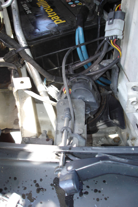

Einbauposition Wischer, ohne Scheinwerfer.
Gruss
René

Anhand des Bildes erkennt man erstmal die Unterschiede zwischen Steili und Schrägi.
Für den Steili wird der Halter verwendet, der rechts ansatzweise zu erkennen ist und zwei angeschweißte Gewindemuttern haben. Ausserdem stehen die Schrägschnauzerwischer in der Ruheposition mit den Wischern nach innen und nicht nach aussen wie bei Steili. Interessant!
