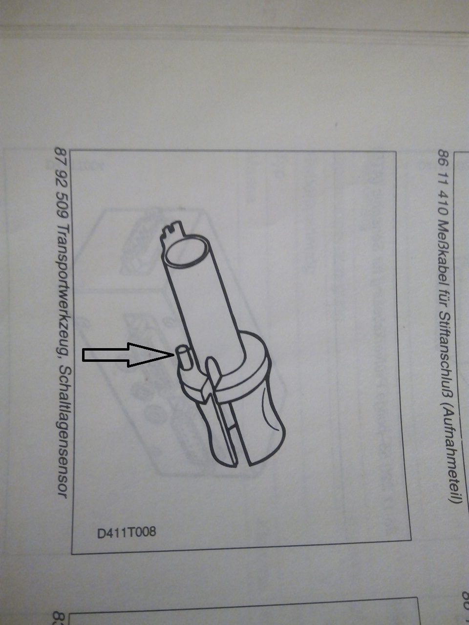

Da ich selbst keine Sensonic habe, kann ich da nur Fragen weitergeben und die zur Verfügung gestellte Literatur studieren. Die Frage war nach dem Stift. Der wird explizit im Text erwähnt und ist auch auf dem Foto von dem gesuchten Teil zu sehen.
Jetzt weiß ich nur, daß er beim Werkzeug in Israel fehlt, und daß es ihn gibt und er offenbar benötigt wird (laut Text). Die Frage, ob jemand das Ding hat, wurde leider auch noch von keinem poritiv beantwortet.
Danke für die Hilfe soweit. Vielleicht kommen wir da ja noch in der Sache weiter, falls jemand noch was dazu einfällt?
ich meine das es sich bei der Beschreibung um diesen Stift handelt, womit das Transportwerkzeug Sich und den SLS fixiert!
Danke, jetzt ist es klarer. Sofern das der gleiche Pin ist. Werkzeug scheint gleich mit dem auf meinem Foto.
Womit immer noch die Frage bleibt, ob es auch ohne geht oder wie speziell das Ding ist?
Kann man einfach nen Bohrer (oder ähnliches) stattdessen reinstecken?
Sieht auf meinem Bild so aus, als wäre der seitlich mit Nut für bestimmte Positionierung...

Was den Führungs-Pin angeht, ich hab da eben noch die oben genannte Numer, 83 94 736. Die taucht aber dann wohl in den gedruckten Unterlagen nirgends auf, hm? Intgernet scheint sie auch nicht zu kennen. Und heißt auch, dass du diese Werkzeuge auch nicht selber hast und auch (wenn man so will glücklicherweise) noch nicht benötigt hast.

Heute habe ich übrigens Rückmeldung aus Israel bekommen. Er hat den Sensor in Australien bestellt, kam jetzt an. Der fragliche Pin von weiter oben ist also wirklich die Transportsicherung und war demnach mit dabei. Wäre dann somit auch abschließend geklärt. Ich denke, ich werde Meldung bekommen, wenn das Teil getauscht ist.

Gab es doch schon weiter oben, der Link zu Ebay Australien. Die wollen aber nicht nach außerhalb Australien verschicken. Er hat aber wohl einen Bekannten in Australien der es dann für ihn auf Umwegen organisiert hat.
Soeben habe ich Rückmeldung bekommen. Der Wechsel hat nur ca. eine Stunde gedauert und war ziemlich einfach zu bewerkstelligen. Schaltet jetzt wieder alles so wie es soll. :smile:
