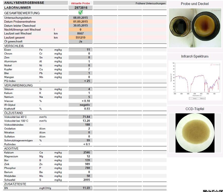

[mention=1613]scotty[/mention] , [mention=7111]EastClintwood[/mention] , [mention=4022]turbo_forever[/mention] : Der folgende Beitrag ist für Euch. Unter Anderem.
https://turboseize.wordpress.com/2015/09/07/vertrauen-ist-gut-kontrolle-ist-besser/
Aus meiner beruflichen Vergangenheit heraus finde ich natürlich sehr interessant was du da machst. Deine Hypothese gehe ich mit.
Wenn du ein anderes Öl in deinem Motor fahren und analysieren lassen willst, analysiere nicht gleich beim ersten Mal, sondern die zweite Füllung. Ansonsten hast du zu viel Rest-Mobil 1 drin, was das Ergebnis etwas verfälscht. So fungiert die erste Füllung mit dem neuen Öl als Spülung. Das komplette Bild ergäbe sich erst, wenn du auch jeweils eine Frischölprobe machen lässt, aber ich gebe zu: Für den Mehrgewinn an Information wäre mir das zu teuer.
Eisen 11mg/kg, Kupfer 7mg/kg, Aluminium und Blei je 1mg/kg. Öl war dabei 8667km / 3Monate alt. Interessant finde ich auch die Aussagen zu BN und Schmutztragevermögen - darum scheine ich mir bei meinem Nutzungsprofil wohl wirklich keine Sorgen machen zu müssen.
Danke - werde mit Interesse die entstehende Reihe verfolgen.

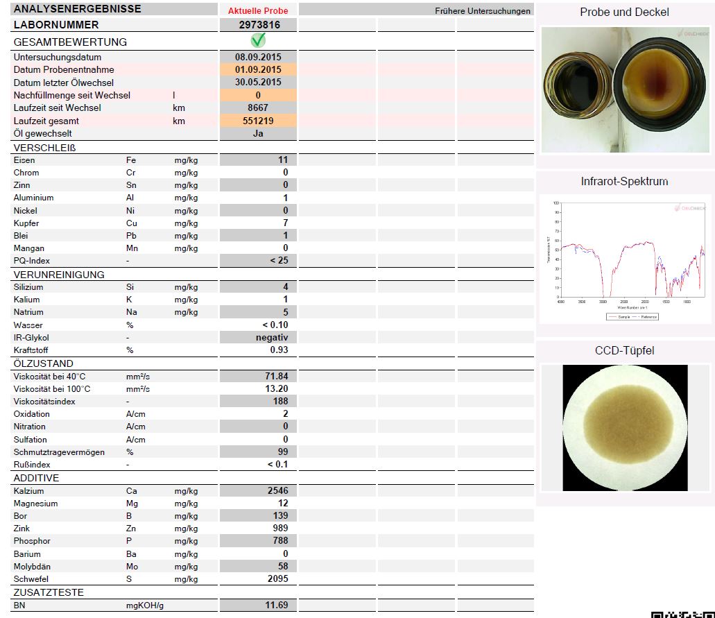

Das Öl ist ja quasi noch im Neuzustand, wenn man es mit dem Datenblatt vergleicht (Viskosität/TBN). Eisen um die 10 ppm, der Rest deutlich drunter, das ist quasi nichts.
Ist das Fahrprofil konstant, würde ich das Ölwechselintervall verlängern.
Auf meinem Turbo8V klebt auf der Innenseite der Frontscheibe noch ein Aufkleber mit allg. Hinweisen zum Einfahren und folgender Ölempfehlung: "10W-40 alle 10.000km, bei Turbomotoren alle 7.500km" ...Damit waren die Öle zumindest anno '85 von Saab noch nicht für längere Wechselintervalle freigegeben. Da hat sich bei der Zusammensetzung der Öle wohl inzwischen doch noch einiges getan...
