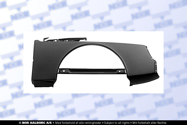

soweit ich bisher weiß, ist der Radkasten nicht mehr lieferbar! Oder kann mir jemand einen gebrauchten, rechten, vorderen Kotflügel, samt Kasten in grau schicken? :rolleyes:
Wie aufwendig ist das "auslöten" des kranken Kotflügels und Einbau des Neuteils? Wie wirds gemacht?

Zur Passform: Mein Schrauber schneidet aus Schlacht-900ern gern mal die Kotflügel raus, so sie noch gut sind. Kommt viel billiger als Repro-Blech und paßt viel besser. Ist nur vorne was terminal kaltverformt oder verrostet kann man auch einen Teilersatz machen. Sogar der "Saab-seit-30-Jahren-Vertragshändler" kauft gelegentlich Altblech aus seinem Bestand :-)

Sodele jetzt muss ich auch mal wieder: Nachdem ich jetzt schon seit Monaten vergebens auf dem Schrottplätzen keinen unverbogegen Kotflügel finden kann, habe ich mir einen gebrauchten ersteigert. Ich will ihn vom Lackierer lackieren lassen. Aber die Vorarbeit möcht ich gerne selber machen um Geld zu sparen.
Hab jetzt zwei unterschiedliche Meinungen zum Abschleifen bekommen: Alles bis aufs blanke Metall runterschleifen (einfacher und schneller ?) und Grundierung und Lack dann vom Lackierer auftragen lassen oder nur den Lack bis auf die Grundierung abschleifen und dann lackieren lassen ? Was ist besser/verkehrt ?

wie passen die Nachbaukotflügel denn jetzt?
Ich überlege mir als I-Dipfele vorne rechts einen neuen zu verbauen - der Alte ist gut angefressen.
