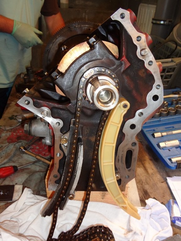

Diese hier letztes Jahr verbaut, Auto fährt noch.
Waren von Skandix.
Was drauf stand weiß ich ledier nicht mehr ...

Und wie sah Deine Alte aus? (also Deine alte Schiene, meine ich natürlich)
René...machs einfach neu...:rolleyes:
An der Kunststoffschiene war eine Ecke abgebrochen.
War ein Spendermotor (nicht für mein Auto) und da hatte wohl vorher jemand bei Kopfdichtungstausch die klassische Ecke abgebrochen.
Abgesehen davon gefällt mir meine Alte sehr gut ... :biggrin:
