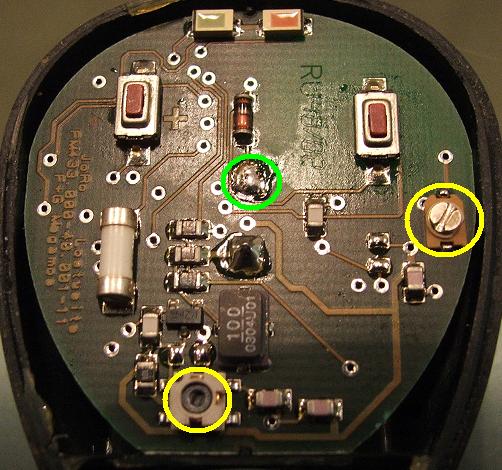

meine fernbedienung geht nicht richtig.
das problem ist:
ich muss bis auf unter 1,0 m an das auto gehen, erst dann reagiert die zentralverriegelung bzw. die alarmanlage.
ich habe die batterien schon gewechselt, gleiches problem.
nach öffnen der fernbedienung habe ich eine kalte lötstelle gefunden und neu verlötet.
aber es nutzt nichts.
auf dem bild ist die kalte lötstelle nach dem neu verlöten mit einem grünen kreis dargestellt.
weiß vielleicht jemand von euch, wofür die zwei stellschauben (gelbe kreise) auf der platine sind ???
Frosch Fernbedienung
schau mal hier:http://pages.infinit.net/mlbriand/saab/remote/page1.html
Potis
Potis in solchen sendern sind zum feinjustieren der sende frequenzen.
Damit werden die Schwingkreise abgeglichen.
Wuerde ich nicht unbedingt dran drehen.
edit" wo ich grad den Link verfolgt und den inhalt gelesen habe, auf den Bildern ist ein brutalo Lötkolben und SMD bauteile zu sehen. Das kann schief gehen vorsicht ist hier geboten da Bauteile den hitze tot sterben können. entweder wenig power auf dem löter und keine spitze zum Dachkentel löten oder eben nur kurz löten (gefahr von "kleben)."
zu deinem Problem kann ich nur sagen: ist bei mir "Zeitweise" ebenso. Fällt bei mir auf wenn ich morgens im kalten bei starker Nässe versuch zu öffnen.
Sorry das ich dir nicht weiterhelfen konnte.
by the way, macht der ersatzschlüssel (sender) auch so mucken oder geht der ?
So könnte man ja mal einkreisen wo sich der Fehler befindet.
Gruss
Michael
schon mal die Drucktaster gereinigt?
Bei mir hatts geholfen.
Habe zuerst Kontaktreiniger genommen und danach Kontaktspray.
Michael
Ja ja - die Tasten!
Gerade habe ich beide Fernbedienungen nacheinander einem Kollegen gegeben, der sich aufs Löten versteht. Er sah sich die Platine an und stellte fest, dass der immer benutzte linke kleine Schalter keinen richtigen Tastwiderstand mehr hat, der rechte wenig benutzte dagegen einwandfrei funktionierte. Da er keine kalten Lötstellen finden konnte, hat er freundlicherweise die Mini-Schalter vorsichtig losgelötet, getauscht und sauber wieder eingelötet > seitdem tadellose Funktion.
Beide FB wiesen diese gleiche Verschleißerscheinung auf...
Vmtl. sind es nicht immer nur kalte Lötstellen der Batteriekontakte.
