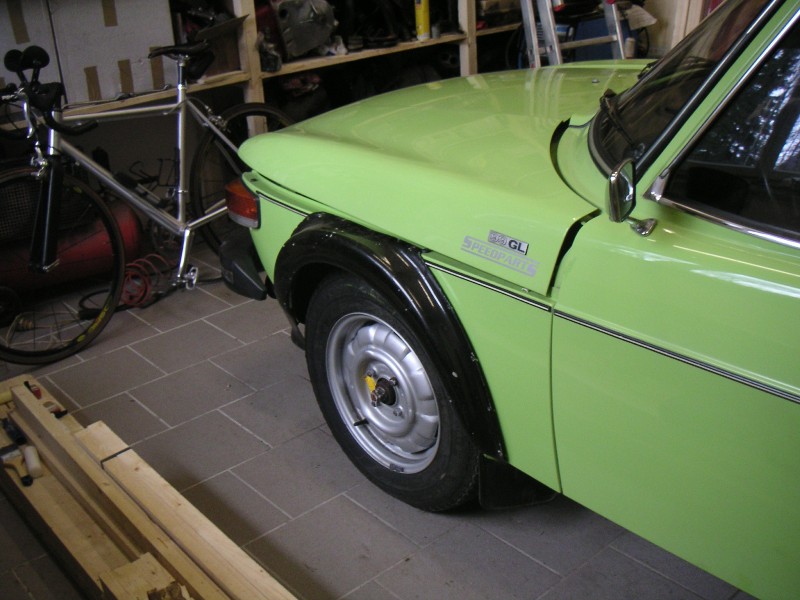

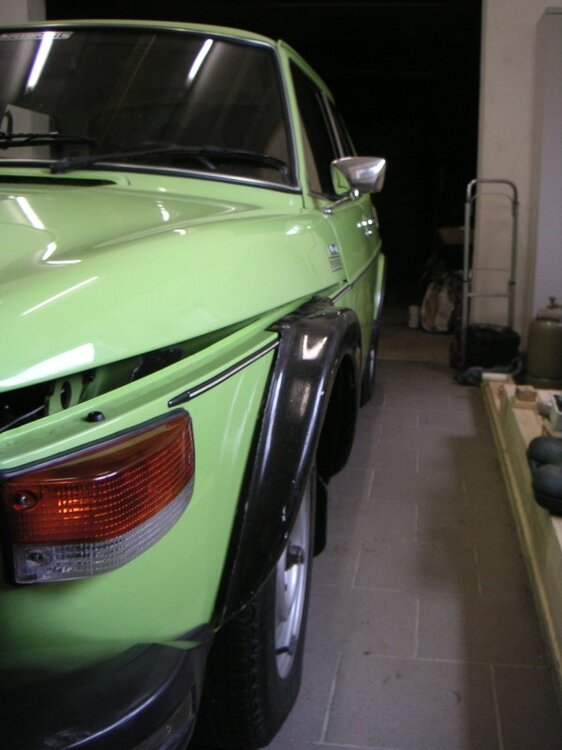

Mal als kleinen "Vorgeschmack" auf die Kotflügelverbreiterungen, zwei Bilder, die ich schon im letzten Winter beim probehalber dranhalten gemacht habe. :cool:
Dann ist jetzt auch endlich Platz für eine breitere Spur / breitere Felgen.

Und wie seiht die andere Seite aus?
Schwarz macht im Übrigen schmal...
Die andere Seite sieht im Prinzip genauso aus. Habe davon kein Bild, ist ja wie gesagt schon fast ein Jahr her und ich hatte damals nur auf der linken Seite drangehalten. Aber Bilder kommen bald, wahrscheinlich noch vor Weihnachten... :smile:
Sieht auf dem Foto mit den schmalen Stahlfelgen natürlich etwas affig aus, aber das wird schon mit den richtigen Felgen. :cool:

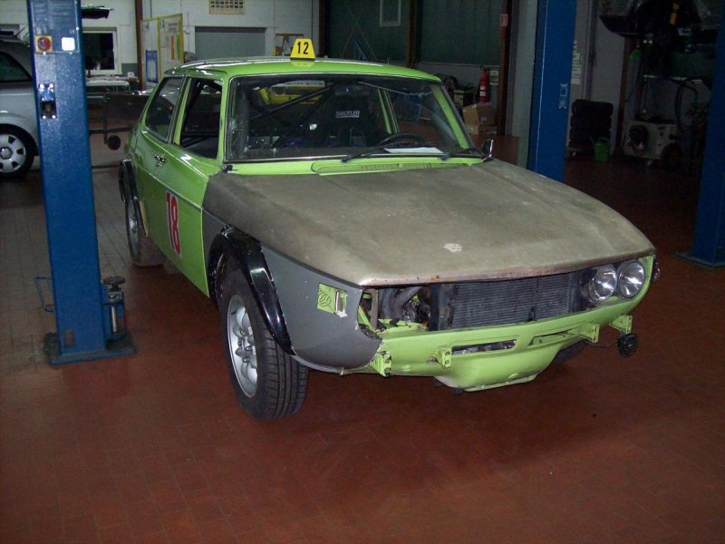

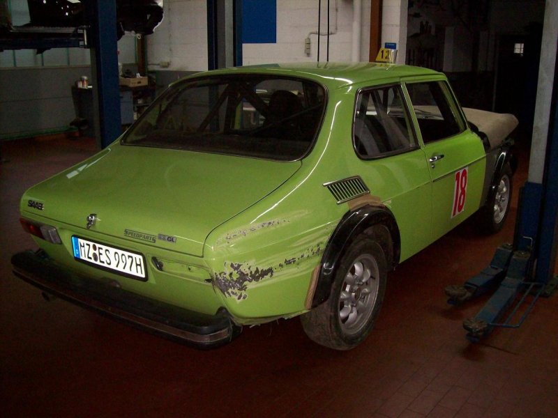

So, Der 99er steht mittlerweile wieder "auf den Füßen". Kotflügelverbreiterungen auf der rechten Seite werden gerade angepaßt, linke Seite kommt dann als nächstes dran.
Haube muß auch noch richtig eingestellt werden, aber das ist dann eher "Kleinkram". :smile:
Die hintere rechte Seitenwand wollten die Jungs wie üblich mit dem Gummihammer rausklopfen. Nach einem kurzen Testschlag wurde dann doch die Hydraulikpresse benutzt. Doch etwas robusteres Blech als gedacht... :hahaha:
Die Öffnungen für die größeren Rückleuchten und größeren, vorderen Blinker werde ich morgen oder am Dienstag anpassen. Die Frontscheibe muß noch gewechselt werden. Links wird noch die Feder gewechselt (rechts schon passiert).
Und dann kann schon bald der Lackierer die Spritzpistole mit SCHWARZEM Lack befüllen... :biggrin:
Anbei 2 Bilder vom aktuellen Stand (gestern).
