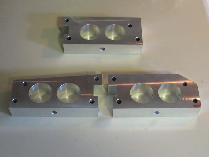

Und die Einzeldrosselklappen sind da. Foto im Anhang.
Ist das zweistufig gelöst oder wie erklären sich ingesamt 6 Klappen?
Nein. Es kommen nur 2 der Teile dran. Das dritte ist "Reserve", wurde netterweise zusätzlich angefertigt.
Vertrauenserweckend? *g*
Die Bohrungen für die Klappensteuerung fehlen aber noch oder täusch ich mich?
Edit: Liegt vllt nur an dem frontalen Winkel auf das Ersatzstück, was die Bohrungen verdeckt.
Definiere "Bohrungen für die Klappensteuerung"...??! :rolleyes:
Die beiden unteren Teile haben doch noch Bohrungen wo die Drosselklappe dran aufgehangen wird, Lagerung oder wie auch immer. Bei dem oberen Teil dacht ich erst daß diese fehlen würden, denk aber das hängt mit dem Photowinkel zusammen daß man sie nicht sieht ;-)
Du meinst die Bohrungen, in denen die Drosselklappen-Wellen laufen?
Die sind natürlich vorhanden. :smile:

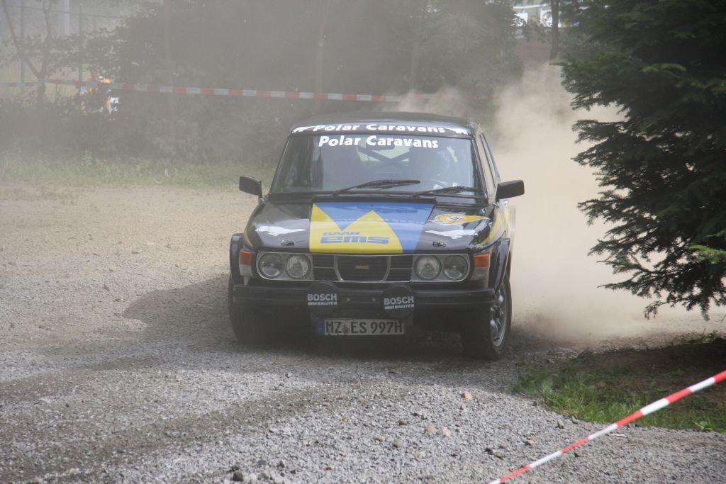

Da hab ich noch unerwartet Bilder von der Eifel-Rallye 2010 erhalten. Eins davon, daß mir besonders gefiel, findet ihr hier als Anhang. :cool:
Viele Grüße,
Erik
Ach, wenn du magst, ich hätte auch noch 2,3. Allerdings deutlich unspektakulärer.
Schön hier den Werdegang des Fahrzeugs nachvollziehen zu können, das ich ganz unwissentlich fotografiert habe...
Gruß Sven
