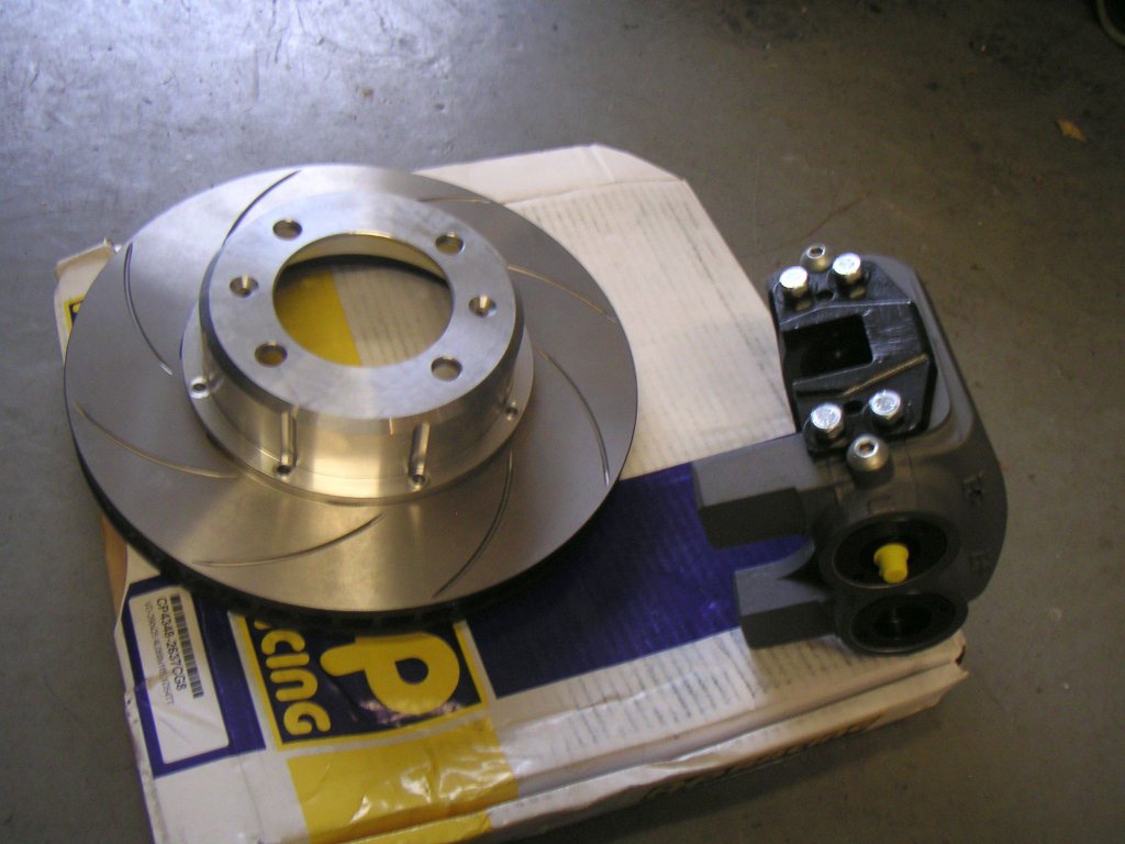

Die richtige Bremsscheibe beschaffen und die dazu passende Glocke. Habe da eine Connection nach Schweden, die ich angezapft habe. Dorfklempner und so, du weißt schon... :wink:
Ist das jetzt wieder ein "Reglement-Problem", dass du die Scheiben nicht fahren darfst, oder passen sie tatsächlich nicht?
Reglement.
Physisch passen würden sie schon.
[ATTACH]68036.vB[/ATTACH]
Das hoffe ich doch...
