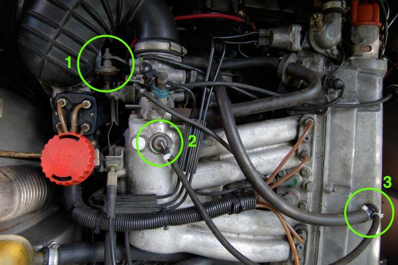

Du kannst testen, ob deine Unterdruckdose noch intakt ist:
Schlauch abmachen und dran saugen. Wenn du keinen Widerstand spürst, kannst du auch mal reinpusten - wird dann einfach durchgehen. Dann ist die Membran kaputt und du brauchst eine neue Unterdruckdose. Weiß nicht, ob es die neu überhaupt noch gibt? Da war doch was?
Ansonsten auch mal alle Unterdruckschläuche erneuern, so noch nicht nachweißlich in letzter Zeit geschehen. Ausreden wie "...die sehen doch noch gut aus..." zählen nicht!
Und dann gibt es noch die Gummistöpsel am Ansaugrohr und am Ventildeckel, in die die Plastikanschlüße der Unterdruckschläuche gesteckt sind - die Pömpel auch erneuern (kosten 1,xEuro oder so bei Skanimport und Co.).
