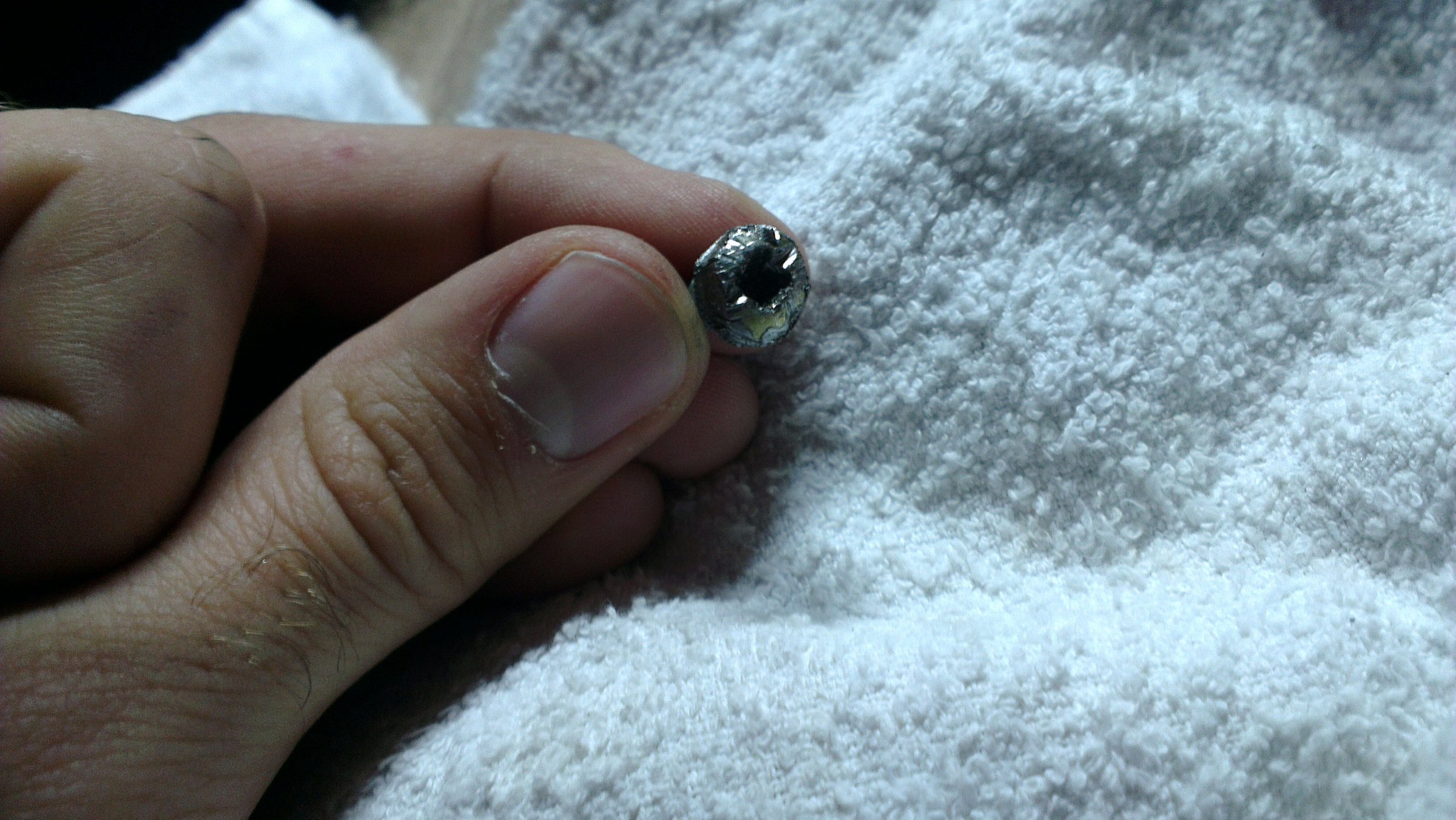

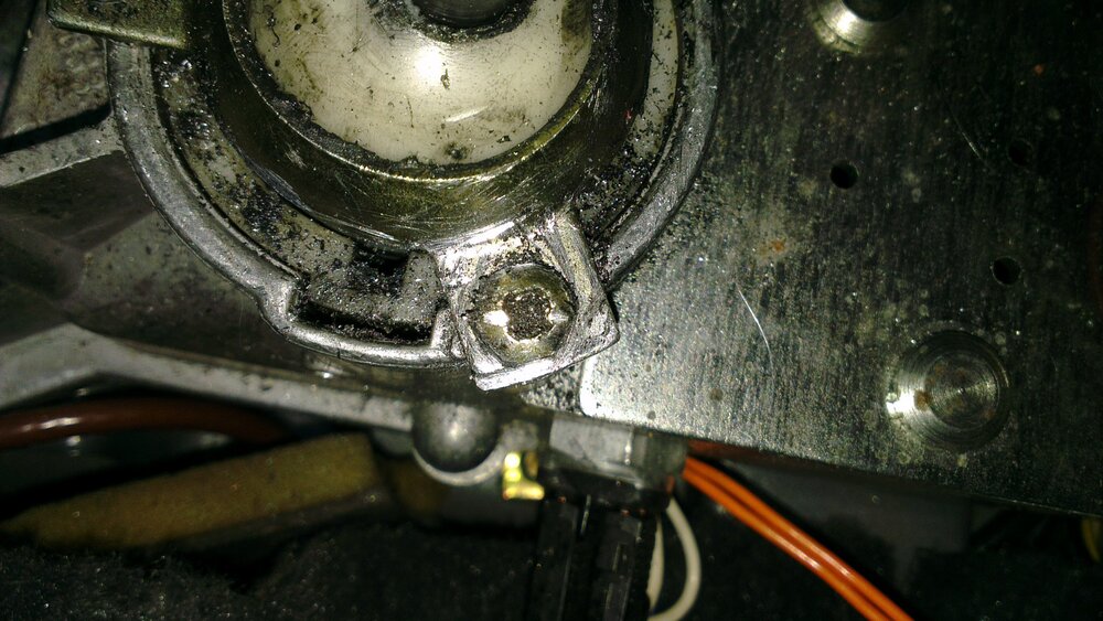

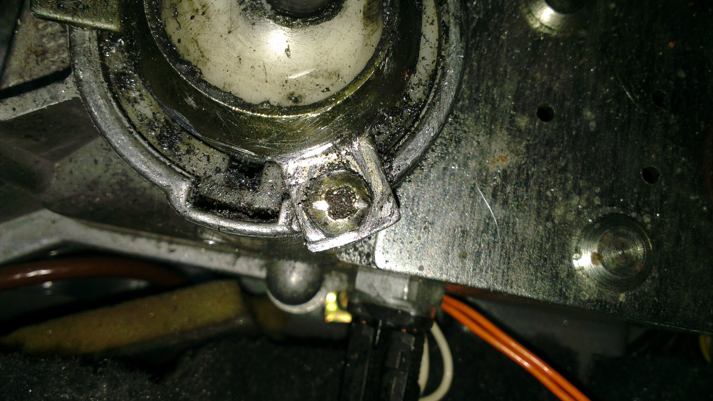

So, auf ganzer Linie gescheitert. Hat noch jemand eine Idee, wie man diese Schrauben lösen könnte?
Es waren mal Rundkopfschrauben mit Kreuzschlitz, die Schrauben sind aber so fest angezogen und das Material so weich, dass der Kreuzschlitz nach mehreren vergeblichen versuchen mittlerweile quasi kreisrund ist. Ich habe danach versucht, die Schrauben an den Ränder flach zu feilen und mit Zangen zu lösen. Dann habe ich noch soweit es ging zum Sechskant weitergefeilt und die Schrauben mit einer Außensechskantnuss lösen wollen, aber die Nuss rundet letztendlich nur die Schraube wieder ab.
Wer hat eine Idee, wie ich die Schrauben rausbekomme ohne Sitze und Schaltbox auszubauen?
Kleiner Meißel, oder Körner und mit kleinen dosierten Schlägen lösen.
Hm, das wäre noch einen Versuch wert. Danke!
Ernsthaft? Das kannst Du nur noch mit der Bohrmaschine lösen. Den Stumpf muß man danach irgendwie packen, die Spannung ist dann ja weg und man kann ihn leicht drehen.
Ja, halte ich auch für einen Versuch wert mit Schraubendreher oder Meisel aufklopfen.
Hi Martin, also ich hab so schon manche Schraube aufgekriegt. den Kopf abbohren kann man immer noch. Aber es hängt davon ab, wie viel Platz man hat für die Körnermethode. Klar, man darf das nicht bis zur Zerstörung der Schraube machen. Nur zur Verdeutlichung: Ich meine nicht den Kopf abmeißeln, sondern seitlich mit dem Körner oder Meißel mit kleinen gezielten, herzhaften Schlägen so ansetzen, dass der Meißel/Körner packt, die Schläge lockern dann die Schraube.
Das klappt in dem Fall mit Sicherheit.
Ich würde es als erstes mal mit eine Knipex Cobra probieren. Damit habe ich schon manche Schrauben gelockert (in vergleichbarem Zustand)
Die Hammer-und-Meißel-Methode war erfolgreich. Um den Schalthebel selbst kümmere ich mich dann bei meinem nächsten Saab-Wochenende. :rolleyes:
