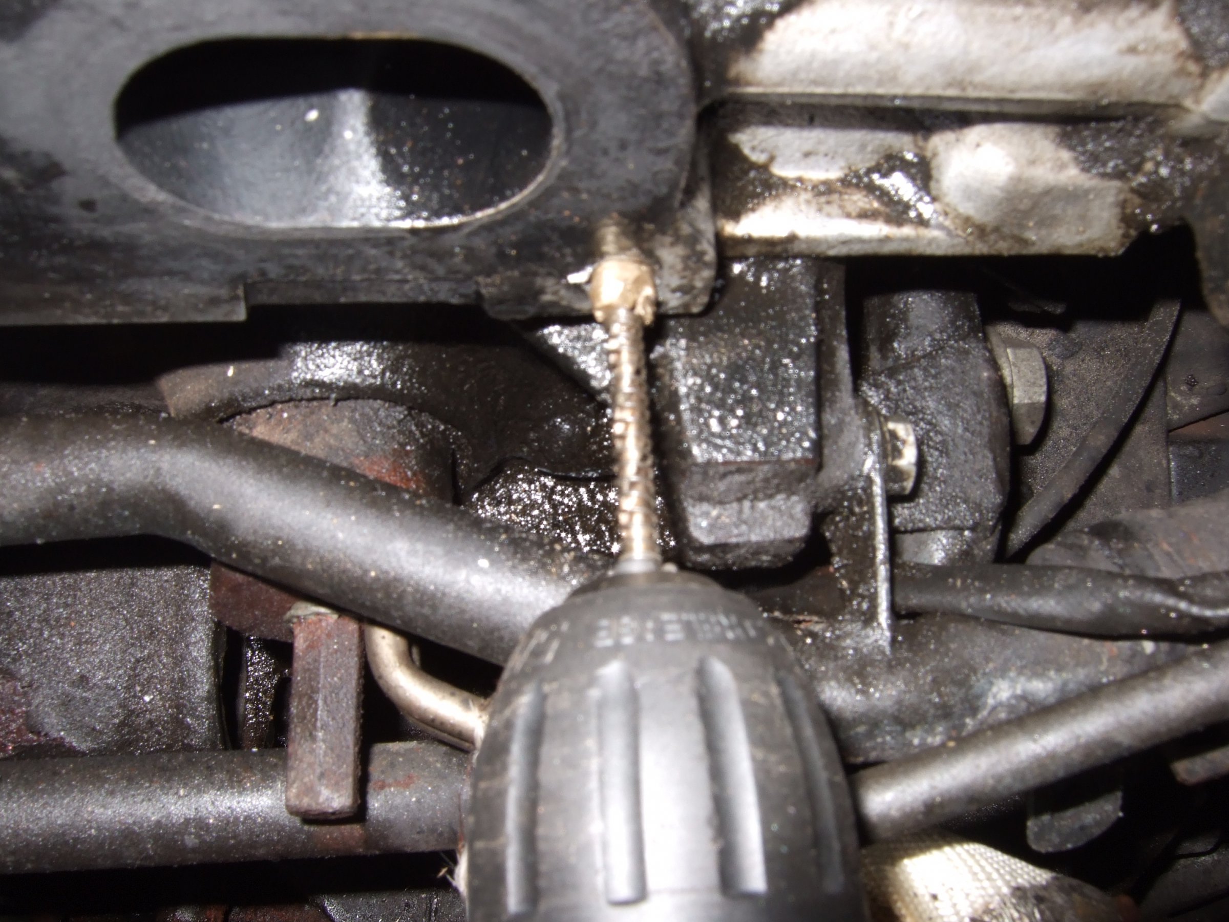

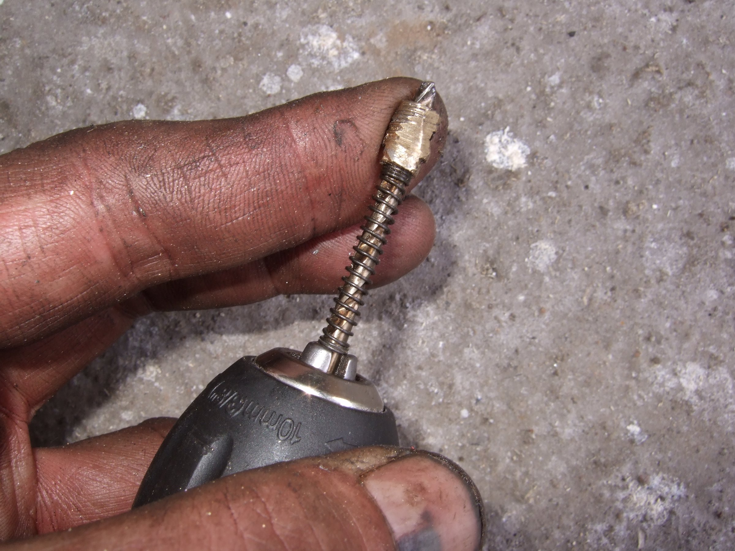

Falls du doch einen Bolzen ausbohren musst - das geht auch mit Haus- und Hofmitteln:
2016_0428_154539.thumb.JPG.c971490075ab8f3da258f5931e87b7d5.JPG 2016_0428_154605.thumb.JPG.8150d07e96a22caf4dee7ed37d84bab8.JPG

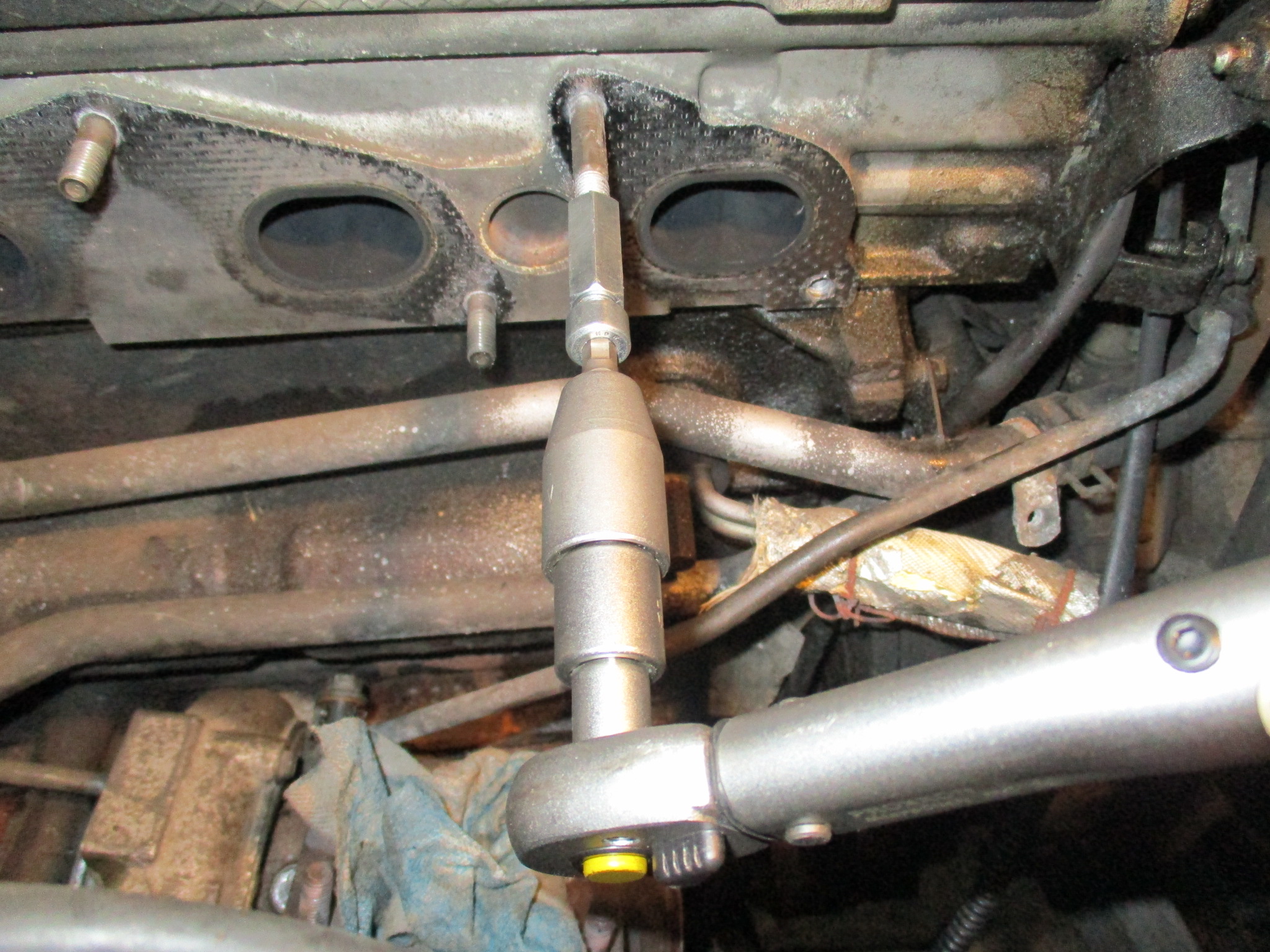

Zum Eindrehen hat sich dieses "Tool" bestens bewährt:
Was hat das mit der Feder über dem Bohrer auf sich?
Ist evtl. eine Führung für den Bohrer, wenn der Bolzen tief im Gewindegang abgerissen ist. Das schont die verbliebenen Gewindegänge und zentriert den Bohrer. Man kann auch eine kleine Mutter in das Loch einführen und mit einem passenden, kleinen Bohrer anfangen.
Ja, so wie RainerW das mit der Mutter beschrieben hat, ist dieses runde Stück Messing (aus der Reste-Kiste) als Führung für den Bohrer an dem etwas versenkt abgerissen Bolzen gedacht, und die Feder drückt diese Führung beim Bohren automatisch in das Loch, so dass die Spiralen des Bohrers sie nicht immer wieder mit raus befördern.
