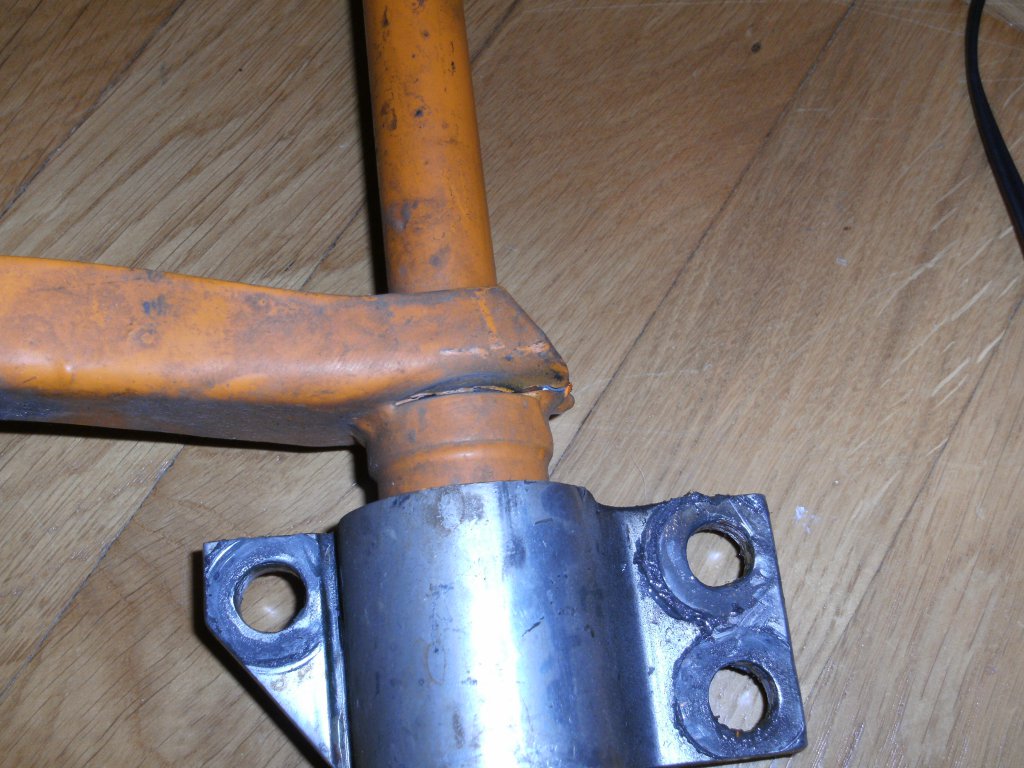

mich würden immer noch detailierte Bilder der Bruchfläche interessieren. Daran lässt sich vom Fachman einiges erkennen, aber auch ein Laie kann schon einiges sehen, siehe Wikipedia zum Thema ERmüdungsbruch, das Bild zu dem Radmutternbolzen http://de.wikipedia.org/wiki/Erm%C3%BCdungsbruch.
Ohne eine solche Aufnahme vermute ich mal, dass es an der Außenseite der Biegung des U-Trägers zu irgend einer Beschädigung kommt, die ausreichend Kerbwirkung hat, dass von ihr ein Ermüdungsbruch ausgeht. Dieser weist typischerweise muschelförmige Rastlinien auf, die sich um die Erstschädigung ausbilden. Die Schenkel des U können die durch Bremsen und Beschleunigen verursachten Wechsel-Kräfte noch am besten wegstecken, da die Spannungen im Material dort am geringsten sind, bis die lange Außenseite durch ist. Der abschließende Gewaltbruch wird dann durch ein Schlagloch, eine Bordsteinkante oder einfach durch die Querkraft bei Volleinschlag ausgelöst.

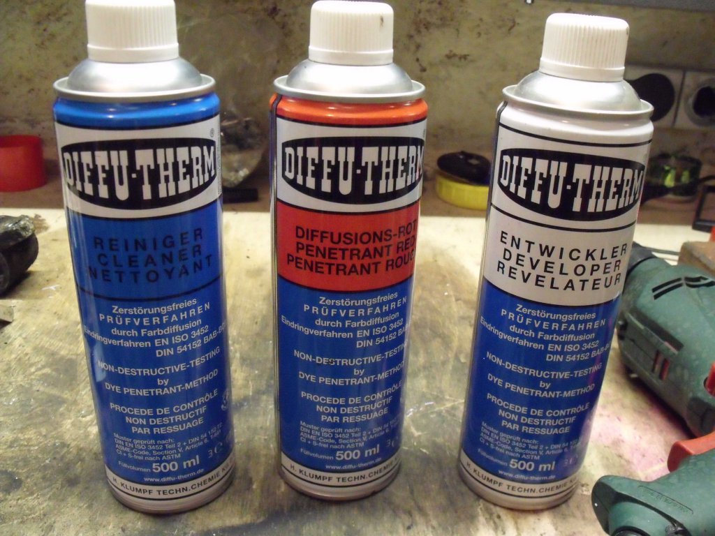

So, ich hab mir heute mal das Farbeindringsprayzeugs besorgt - Im Set Reiniger, Spray, Entwickler für 25€ gibts beim Schweisszubehörhändler.
Vorhin mal kurz an einem der Alulagerböcke für die Querlenker angewandt - keine Risse. An einem Aluflachmaterial habe ich bewusst verformungen hervorgerufen, diese sieht man. Morgenfrüh hol ich die Querlenker vom strahlen, diese werd ich dann morgenfrüh mal prüfen, dem Strahler hab ich mit auf den Weg gegeben an diesen Stellen nicht zu strahlen da die Oberfläche zum prüfen metallisch glatt sein sollte.

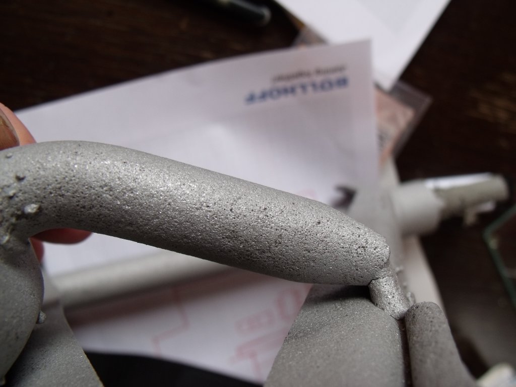

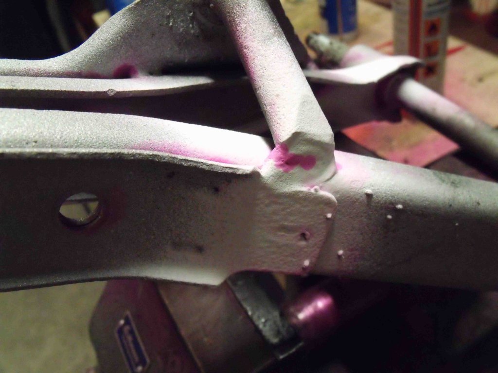

Kurzer Zwischenbericht: Nach dem Strahlen sieht man deutlich was ich an einem Querlenker schon vermutet hatte... - ein Riss in der Schweissnaht zur Gegenlage der Stoßdämpferaufnahme... - wurde mir hier im Forum als i.O verkauft.

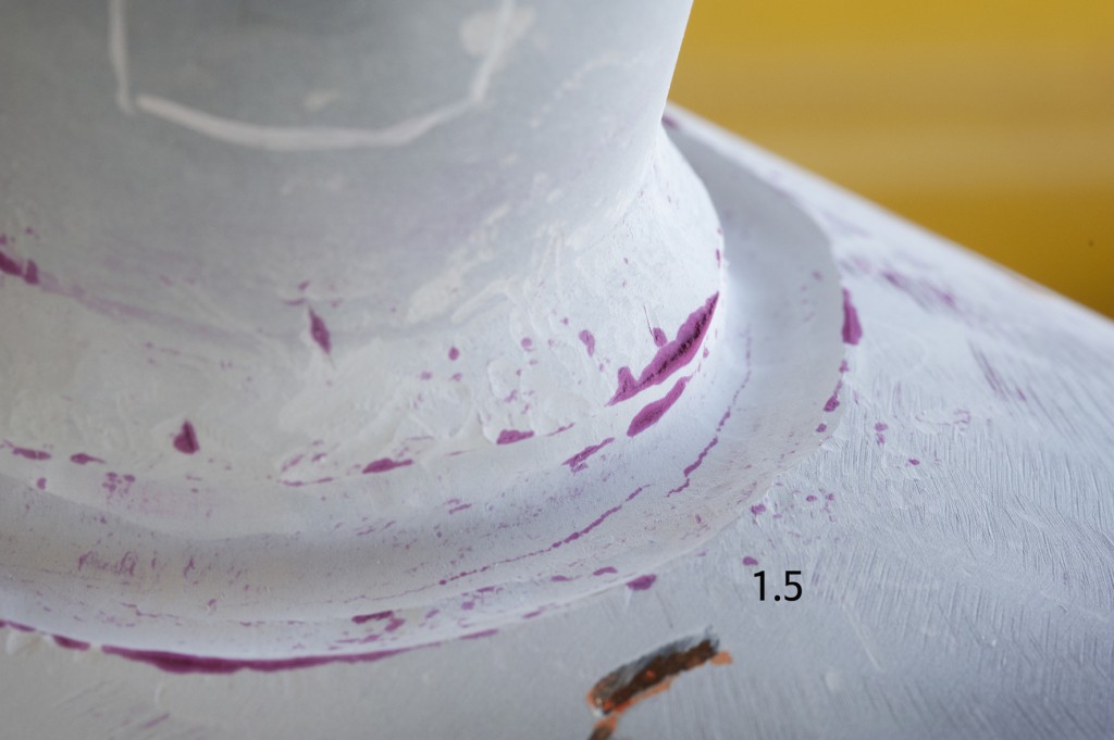

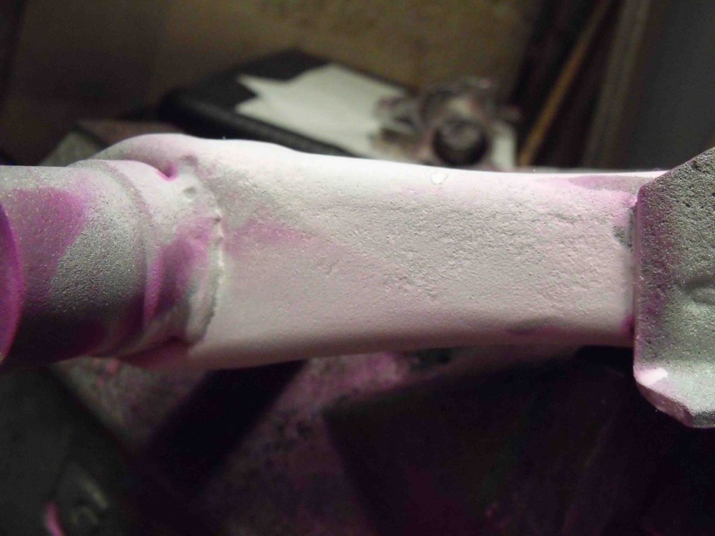

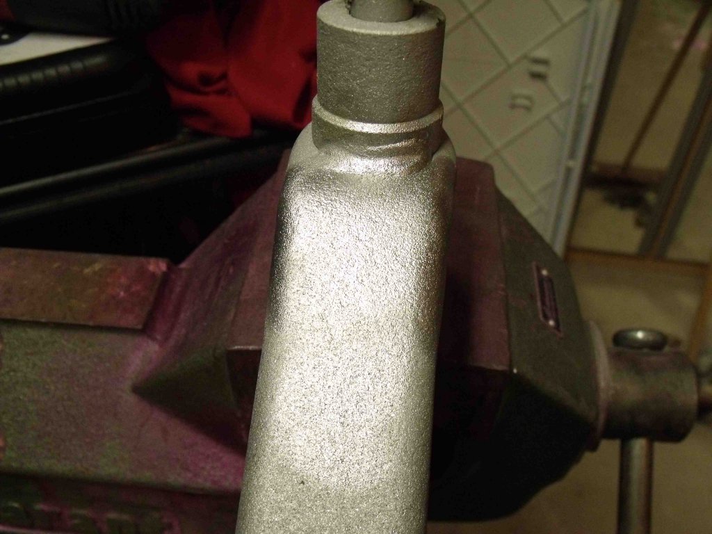

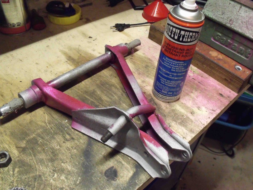

So, wie versprochen:
Farbeindringprüfset von Diffu-Therm - im Schweissgroßhandel für 25€ zu haben
Zu prüfende Stellen sollten metallisch blank sein - Bei gestrahlten Teilen also mit ner feinen Drahbürste oder Schleifpapier alles blank machen.
Alles mit dem Reiniger im Set reinigen und trocknen lassen
Danach alle Stellen mit dem Farbspray einsprühen und ca. 10-20min trocknen lassen.
Nun wieder mit dem Reiniger oder Alternativ auch wasser die Farbe von der Oberfläche entfernen.

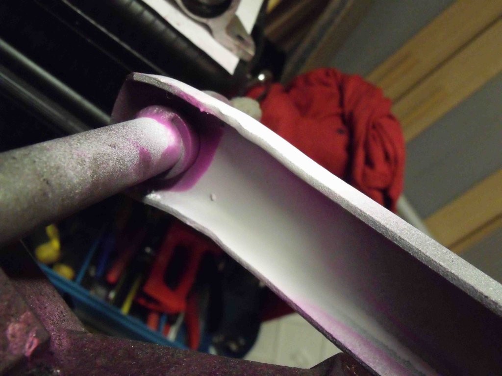

Jetzt den Entwickler sprühen und trocknen lassen, er zieht die Farbe die durch die Kapillarwirkung der Risse eingedrungen ist wieder heraus.
Jetzt sind alle Stellen gut sichtbar, besonders gut natürlich der Riss an der Stoßdämpferaufnahme.
An den üblichen Bruchstellen ist nichts zu sehen, zumindest nicht oberflächlich. Genauer geht das mit Ultraschall (bei uns werden in der Serie die Schweisspunkte so geprüft) oder Röntgen.
Dies ist nur die Beschreibung der Vorgehensweise - eine Wertung kann nur durch Erfahrung zuverlässig sein - bei Zweifel von einem Institut (ca. 50€ laut einem Angebot) machen lassen. Ich übernehme keine Verantwortung für falsch gedeutete Ergebnisse!

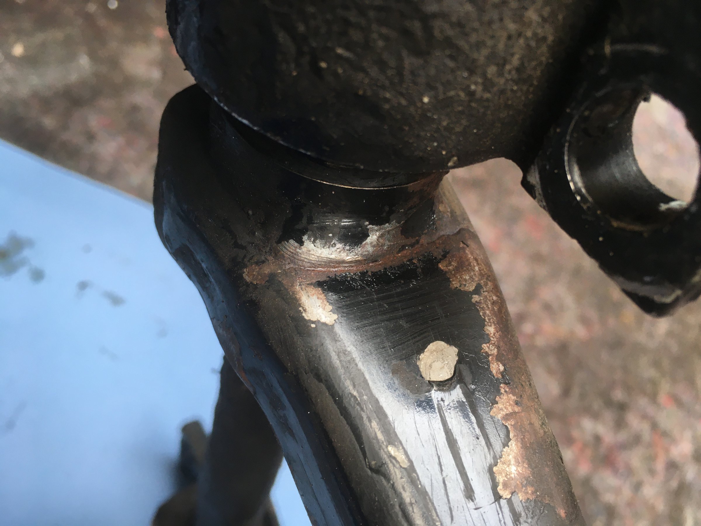

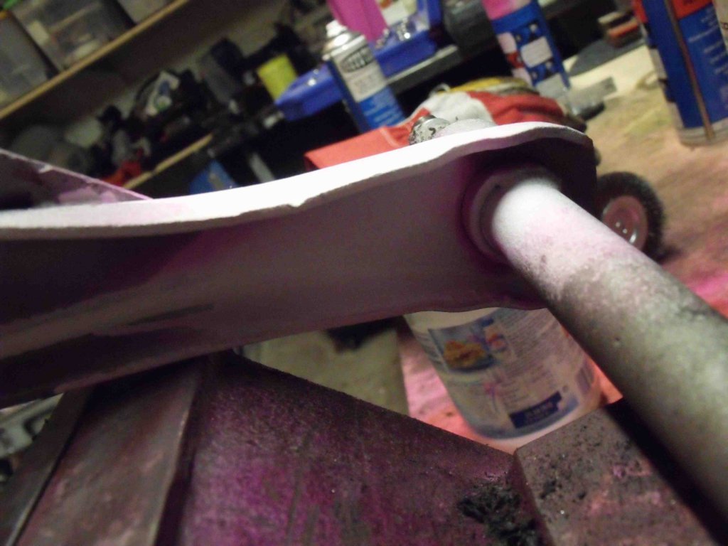

Wie sieht es mit der Stelle aus:confused: Dort war mein Wishbone auch gerissen.
Stoßdämpfer Aufnahme sehe ich völlig unkritisch, die kann man schweissen zur Not.
http://www.saab-cars.de/attachments/99-90-900-i/21459d1216988967-untere-querlenker-vielleicht-doch-ab-und-ueberpruefen-img_0408.jpg
Seihe Anhang, würde ich als okay betrachten, die Farbe kommt zwischen dem Drehteil und der QL Strebe hervor. Im laufe der nächsten Tage mach ichs innen nochmals genauer, denke aber dass da nichts rauskommt.

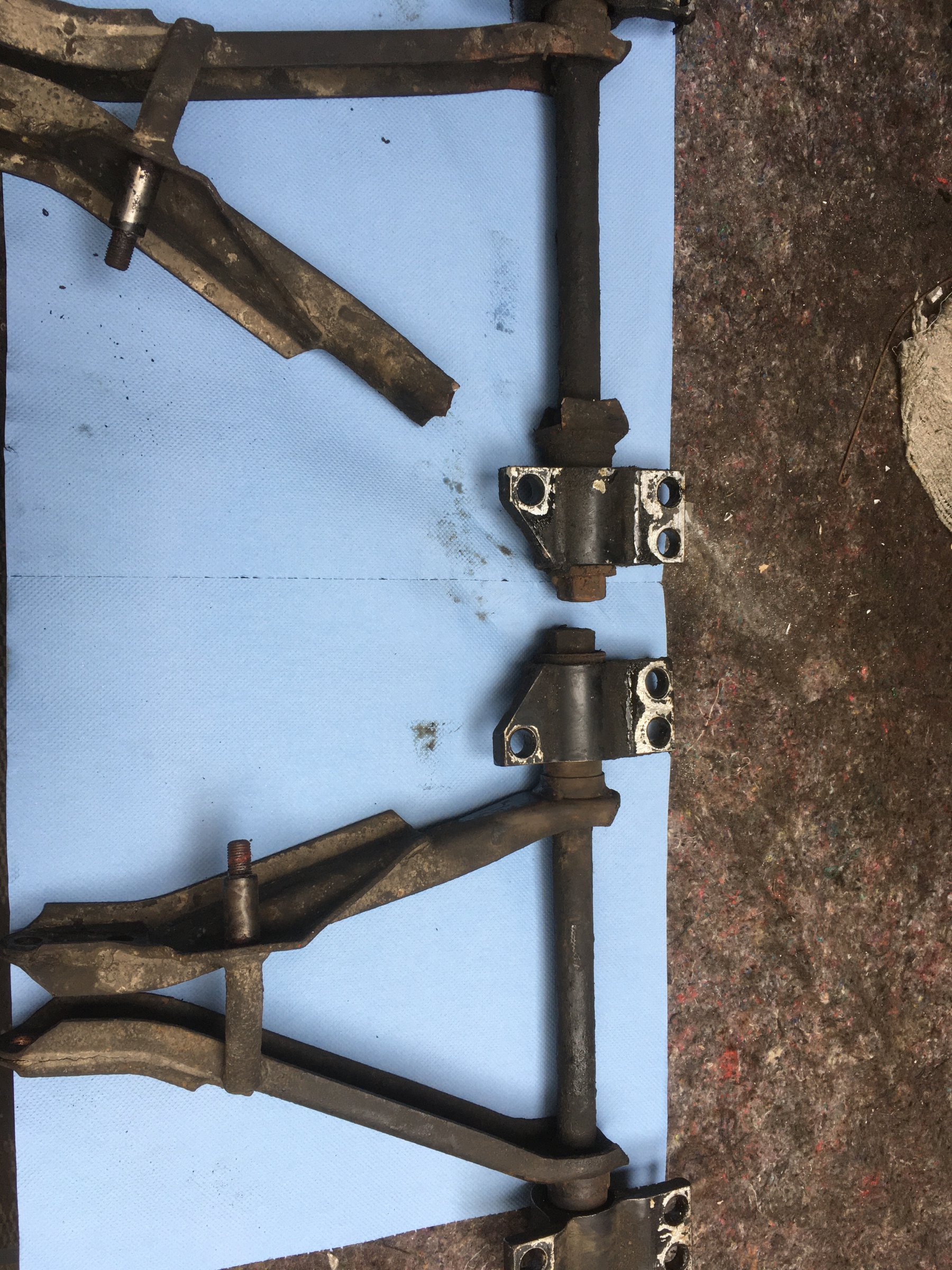

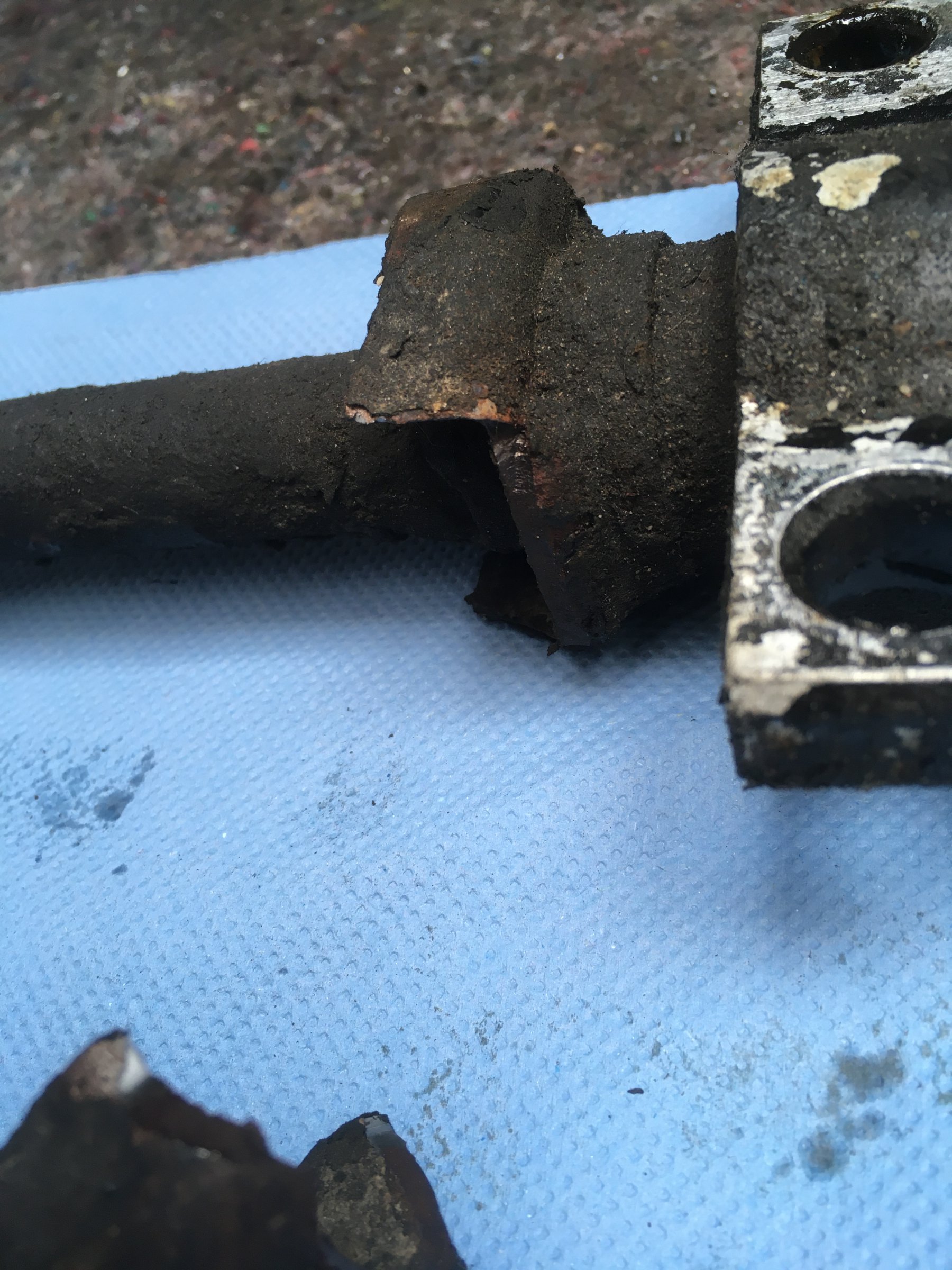

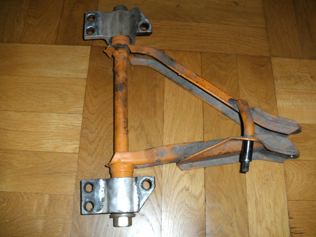

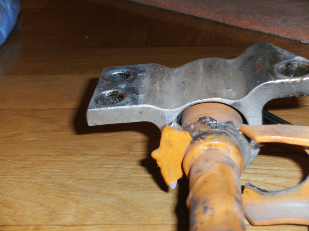

ganz so lange ist es noch nicht her das ich diese zeilen hier geschrieben habe. aber ich kann euch einen kleinen erfahrungsbericht geben. und zwar nach genau 9735km

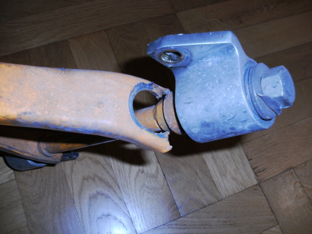

heute morgen ruft mich die hexe an und sagt du schatzi am hannes hat estwas ganz laut geknackt was soll ich machen? ausmachen stehen lassen ich komme. sie sagte vorne rechts war das. wie ich dann unters auto geguckt habe dachte ich sehe nicht richtig.

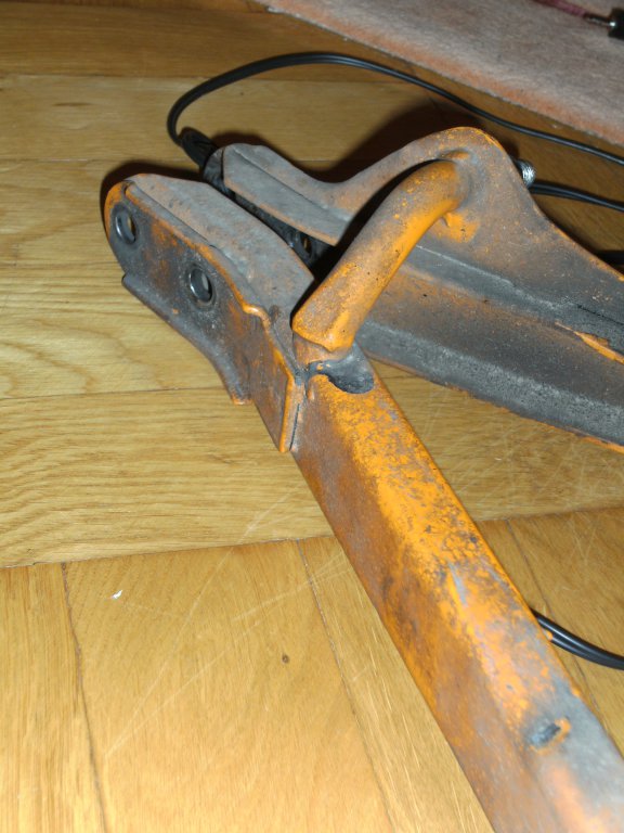

die bilder sagen wohl alles. es waren neue scantech querlenker. der rechte ist völlig im arsch. der eine arm komplett abgerissen der zweite angerissen und das verstärkunsblech des traggelenkes ist hinten an den schweißpunkten gerissen.
wenn man genau hinschaut sieht die schweißnaht so aus als wenn sie nur aus schlacke besteht. da ich nicht glaube das sie e-geschweißt sind kenne ich so ein aussehen der naht nur wenn ohne gas geschweißt wurde. man sieht auch deutlich das die naht keine richitge verbinung mit dem arm hatte. dort ist rost und farbe zwischen. ich habe die neuen querlenker ja gestrahlt und dann lackiert. die grundierung ist dazwischen gelaufen. die belastung der teile ist ja etwas höher bei mir durch das harte fahrwerk und das kurven reißen. dazu kommt noch das fahrsicherheitstraining was wir gemacht haben. aber es kann ja nicht sein wenn ich 20mal von 50 auf 0 bremse das mir das auto auseinander fällt. ich hatte nach dem training zwar mal alles durchgeguckt . aber nach 7000km habe ich mir die querlenker nicht so genau angeguckt. der querlenker von der linken seite hat gar nix der sieht noch aus wie neu. trauen tue ich ihm aber nicht wirklich und habe ihn heute auch mit ausgebaut. da ich eh zum spureinstellen muß mache ich direkt beidewieder neu. einen von beiden habe ich jetzt im original bestellt und den anderen gibt es leider nicht original sondern nur noch von scantech. ( habs schon wieder vergessen welche seite nicht mehr in original lieferbar ist).
jetzt überlege ich halt ob ich den neuen scantech an den gewissen stellen nachscheißen soll vor dem einbau. oder ob ich ihn so lassen soll. ich weiß halt nicht ob man durchs erneute schweißen mehr kaputt macht wie ganz. da kann mir gerne jemand einen tip zu geben ob das eher gut oder eher schlecht ist. nicht das ich dadurch an einer anderen stelle eine bruchstelle bekomme durch die wärmeentwicklung.
