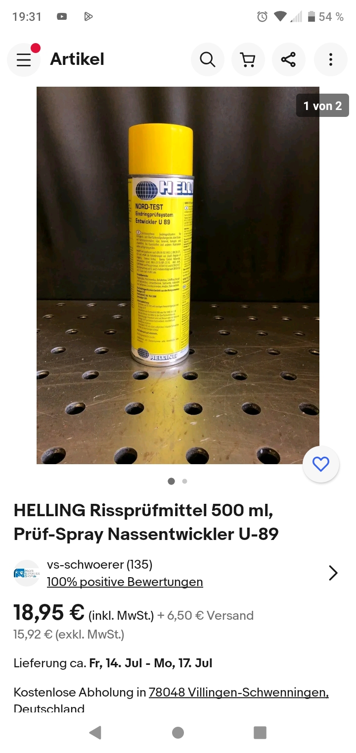

Noch einfacher geht es mit dem Entwickler einer herkömmlichen Risspüfung (z.b von Gabelzinken von Flurfördermitteln). Quasi das Babypuder / Kreide zum sprühen .
Hiermit findet man wirklich jedes Ölleck...
hat natürlich auch jeder in der Garage stehen, oder hilt sich das mal eben im Baumarkt :-(. Alles fängt bei einer solchen Suche damit an, dass man alles sauber und trocken macht. Und, so nass wie das aussieht erwarte ich ei en schnellen, eindeutigen Befund, ohne dass man da gross mit Puder, Mehl, Kreide oder sonstigen Mittelchen zusaätzlich ran geht. Ihr macht das echt zu kompliziert.

#68, ja, es ist eine von ungezählten Möglichkeiten.
War ja nur ein Tipp. Kann man kaufen und in die Garage stellen. Ich brauche es durch meine Arbeit sehr oft und wollte die Idee nur weitergeben.
