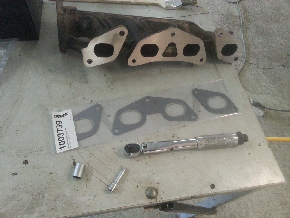

Hab heute meinen Krümmer ausgebaut und zum Planen gebracht, morgen will ich ihn wieder mit neuer Dichtung montieren - welches ist denn das richtige Anzugsmoment für den Auslasskrümmer?
Passt gut zum Thema hier :-)
25 Nm.
25 Nm.
Das dürften die meisten deutlich überschreiten, die ohne Dremomentschlüssel anziehen.
Ich wundere mich oft, mit wie wenig Kraft manche Schrauben ab Werk offensichtlich angezogen wurden.
Da viele nur nach Gefühl anziehen (ja, ich auch oft!): hier kann das schön nachgesehen werden: http://www.schrauben-normen.de/anziehmomente.html
Bei den Krümmerschruaben gilt genaugenommen der Wert für Aluminium da sonst der Bolzen aus dem Kopf ausgezogen wird.
Trocken sauber, trocken rostig, geschmiert, ... ?
