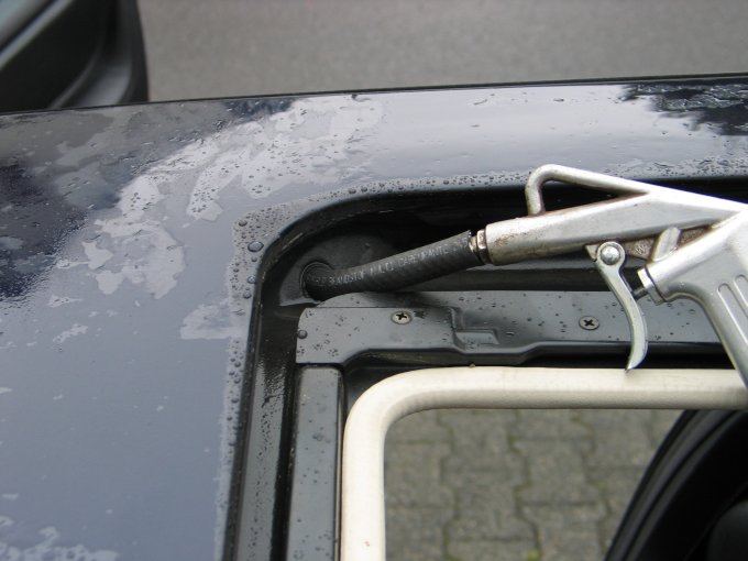

So bekommt man sie am besten freigeblasen. Ein Stück dicke Kraftstoffleitung passt genau ins Loch und dichtet die dann aufgesetzte Druckluft perfekt ab. Am besten alle 3 Monate vor dem Regen...

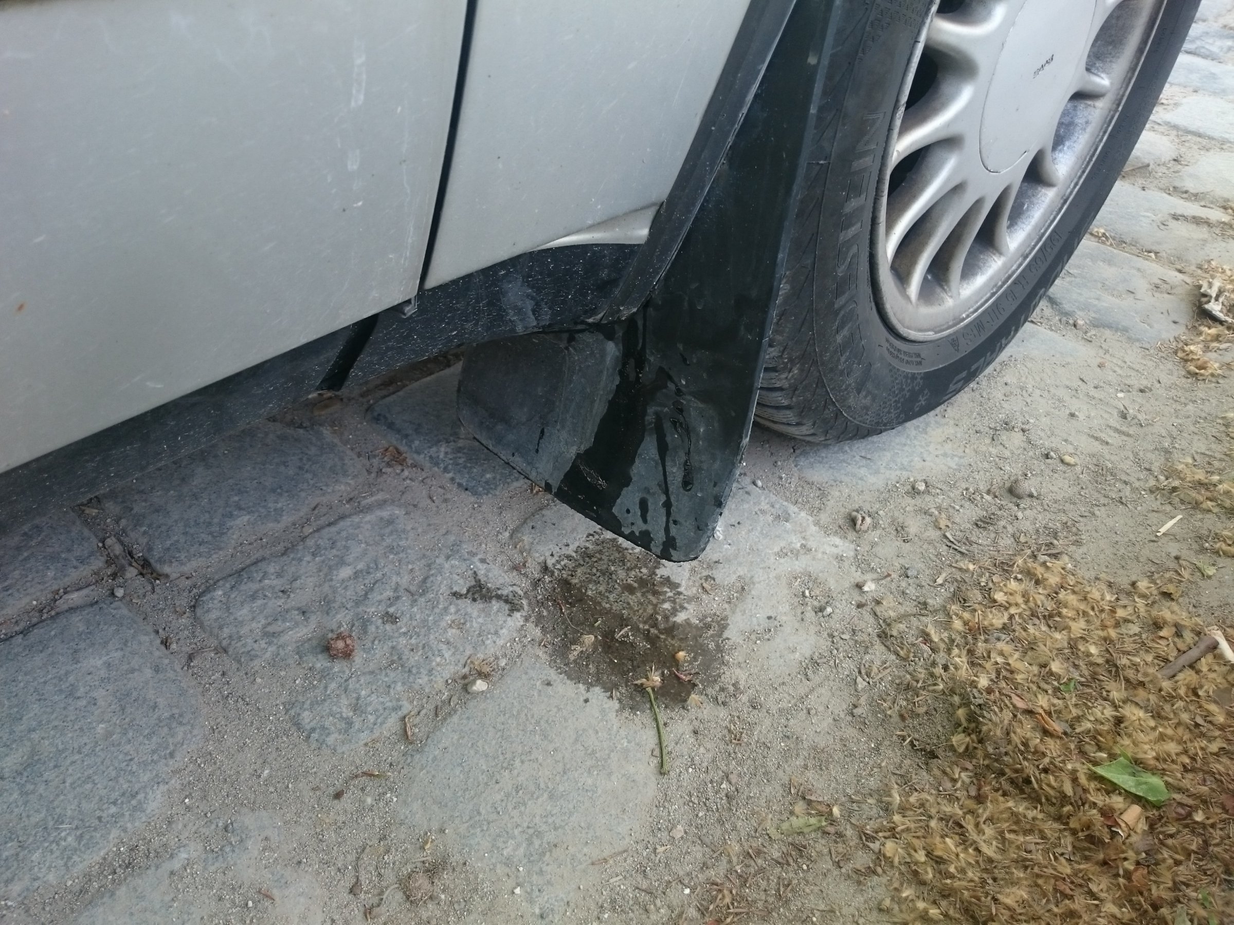

Ich habe bei meinem 9000 CC Mj. 89 seit letzter Woche auch das Problem, dass bei Regen der Beifahrerfußraum nass wird.
Hab mir schon die ganzen Hinweise hier im Forum durchgelesen, aber ich finde die Abläufe vom Schiebedach bei der A-Säule bzw. im Aquarium einfach nicht. Kann sie auch nicht ertasten. Vom Schiebedach aus konnte ich mit Hilfe eines starren Schlauchs bis ca. zum Ende der A-Säule stochern. Dann lief etwas Wasser entlang des vorderen rechten Schmutzfängers ab.

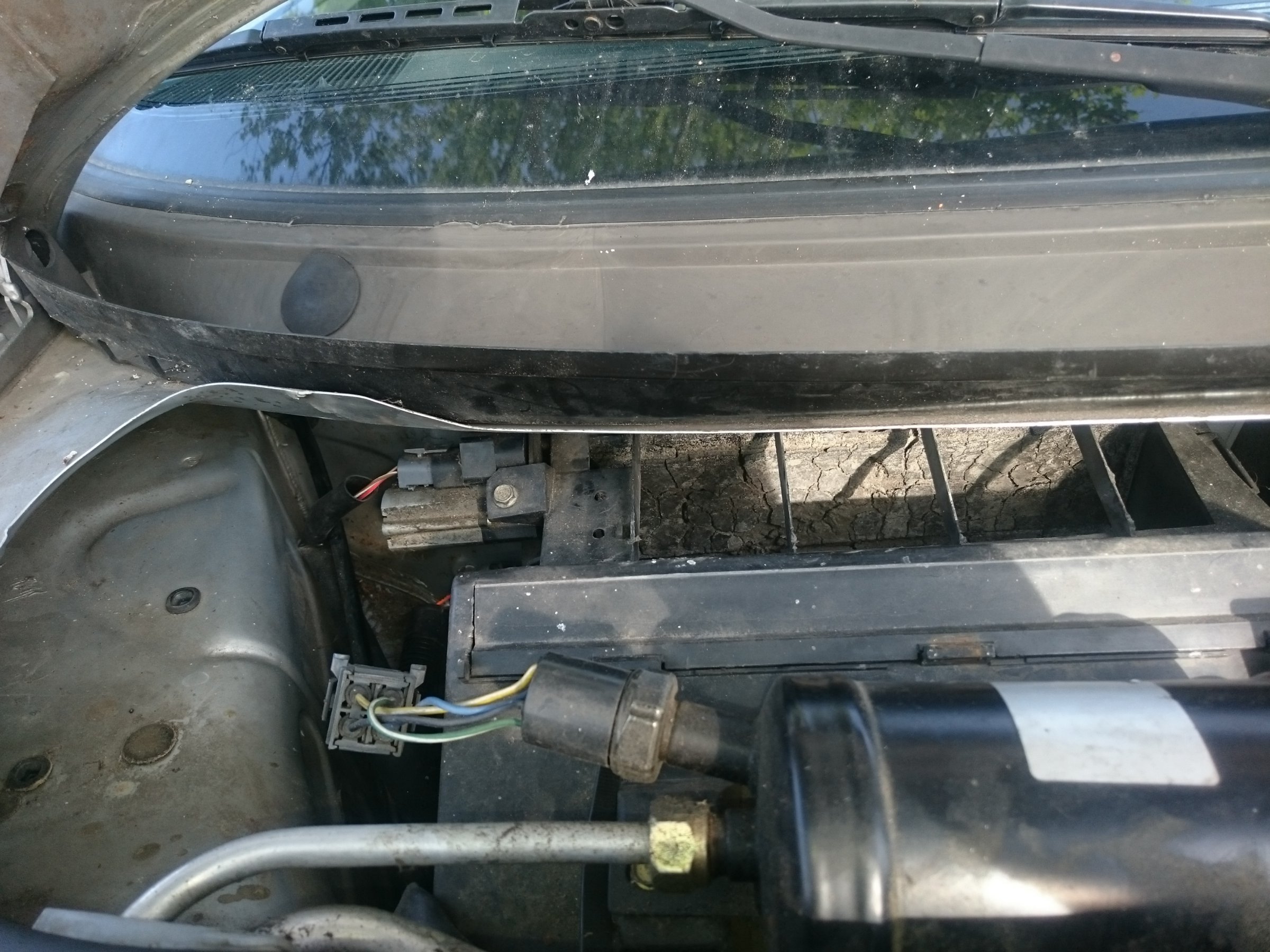

Vielleicht kann mir jemand die Lage des Ablaufs anhand meines nächsten Fotos erklären. Oder muss ich da auf jeden Fall von unten ran?
Ich mußte, beim Umbau eines Daches mit eSD, die Dinger mal nachrüsten. Also, 'kein Spaß' ist da weit, weit untertrieben!
Kommt man von unten im Prinzip so gut wie nicht ran. Du mußt die Dinger also wirklich von oben aus frei bekommen.
