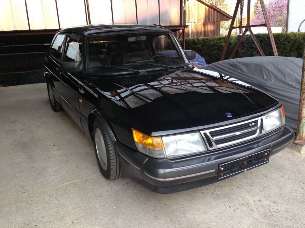

Da ich für Heckstoßstangen (900 Schrägschnauzer) nun etwas längere Stücken brauche und von den Meterwarenleisten sehr angetan bin (durch das Kleben entfällt das Einhängen und Rumbauen an den Verkleidungen/Stoßstangenhäuten, sie sind dementsprechend schneller angebracht und halten zuverlässig sowohl hohes Tempo als auch Hochdruckreiniger), wollte ich gleich mal so eine 10 Meter-Rolle bestellen.
Ich habe in einem ähnlichen Thema hier einen Link zu den Leisten von Conrad gefunden, allerdings ist das Teil ausverkauft:
http://www.conrad.de/ce/de/product/856600/ZIERLEISTE-PLATIN-21-X-3/0330133&ref=list
Bei ebay gibt's die Dinger massenhaft und günstig(er) - nun bin ich auch da aus den verschiedenen Beiträgen nicht ganz schlau geworden, welche Breite ich bestellen sollte (es war mal die Rede von 12mm, und dann wieder 9mm).
Kann mir da wer den Tipp geben, welchen Artikel in welcher Breite er da bestellt hat?
http://www.ebay.de/sch/i.html?_nkw=chrom+zierleiste&_sacat=0&_odkw=herbert+richter+zierleiste&_osacat=0&_from=R40
Vielen Dank :smile:
Ich habe 12mm verwendet. Allerdings glänzen sie deutlich stärker als das Original und die Form ist unterschiedlich (original sind sie flacher). Selbstklebend sind die aber allenfalls auf Lack. Auf der Stossstange reicht die Klebekraft nicht einmal, um die ursprüngliche Krümmung zu überwinden (kommen ja auf einer Rolle).
Also die Reste, die ich von einer Rolle hatte und bisher verwendete, schafften an der vorderen Stoßstange die Krümmung immer selbstklebend... hast Du das an der Heckstoßstange schon ausprobiert?
Natürlich halten die; auch an meiner Heckstoßstange seit mittlerweile einem halben Jahr.
Man sollte aber 15mm Leisten besorgen (original sind 14mm), die rasten dann auch oben und unten in die Vertiefung ein (die Ränder sind leicht abgeschrägt) und haben somit zusätzlichen Halt. Außerdem die Klebeflächen vorher penibel saubermachen und entfetten (und bloß nicht mit Kunstoffauffrischer/Armorall/etc. bearbeiten).
(Gilt alles nur für Schrägschnauzer!)
Ah, supi - danke. Ich hatte gar nicht mehr im Sinn, dass Du ja direkt 'ne ganze Heckstoßstange verziert hattest. Dann waren also auch die bisher an Vera neu angebrachten Chromstreifen in 15mm?
Ah, supi - danke. Ich hatte gar nicht mehr im Sinn, dass Du ja direkt 'ne ganze Heckstoßstange verzierleistet hattest. Dann waren also auch die bisher an Vera neu angebrachten Chromstreifen in 15mm?
Ja, die sind 15mm. Wie du gemerkt haben wirst - man muss die erst 'reindrücken' (da etwas breiter als das original) - aber dann sitzen sie auch fest.
