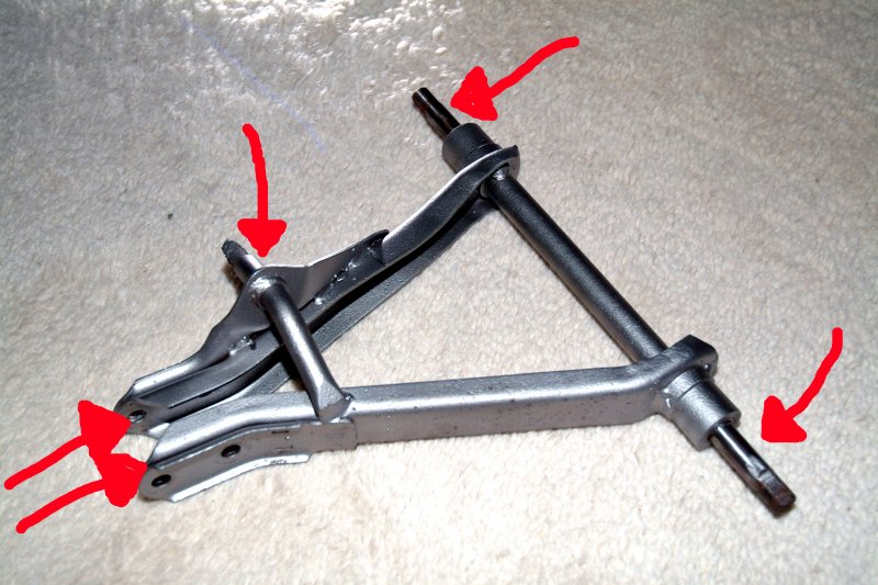

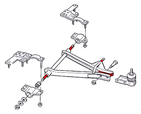

ich habe mir die foto's hier angeschaut und stelle mir folgende frage :
sollen die stellen, wo meines erachtens eine kraftschlüssige verbindung hergestellt werden soll, auch lackiert bzw. pulverbeschichtet werden, oder ist es zweckmässig und unbedingt notwendig diese auszusparen ?
die gleiche überlegung stellt sich mir wo die hülsen drüber kommen.
ich habe mal ein foto mit den betreffenden stellen markiert.
oder sind meine überlegungen irrelevandt ?
keine antwort. :confused: :cool::frown:
Ich persönlich halte es damit immer so:
Die Zapfen, auf die die Lagerböcke kommen, lasse ich blank. Die Lagerböcke setze ich hinterher mit ein wenig Mike-Sanders-Fett ein.
Alle anderen Stellen lackiere ich, auch den Stummel für den Stoßdämpfer, bei dem ich nur das Gewinde frei lasse. Sonst geht die Mutter nicht mehr gut drauf.
Beim Pulverbeschichten würde ich es genauso machen.
