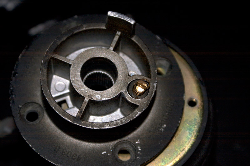

Bei dem Patienten, den ich gern verbauen würde, handelt es sich meiner Kenntnis nach um ein Nardi Classico (KBA 70122). Leider ist der Hupenkontakt demoliert (probeweiser Einbau lieferte eine Dauerhupe). Hat jemand eine Idee, wie man das reparieren könnte? Mir ist leider nicht ganz klar, wie das ursprünglich ausgesehen hat.
Alternativ gibt es wohl bei http://www.sportlenkrad.net für stolze 100 Euronen eine neue Nabe. :eek: Habe ich sonst noch Alternativen?
Den Hupkontakt kann man demontieren, der ist nur in die Nabe gesteckt, weiß aber gerade nicht mehr von welcher Seite. Kann man ersetzen z.B. durch einen von einer 9000er Nabe, die gibt es häufiger. Andernfalls einen Messingstift passend machen ...
Bei der 9000er Nabe ist zu bedenken, dass der Blinkerschalter nicht automatisch wieder in die neutrale Position zurückgeht - bei mir zumindest.
Sollst ja auch bloß den Hupenkontakt in die 900er Nabe transferieren ...

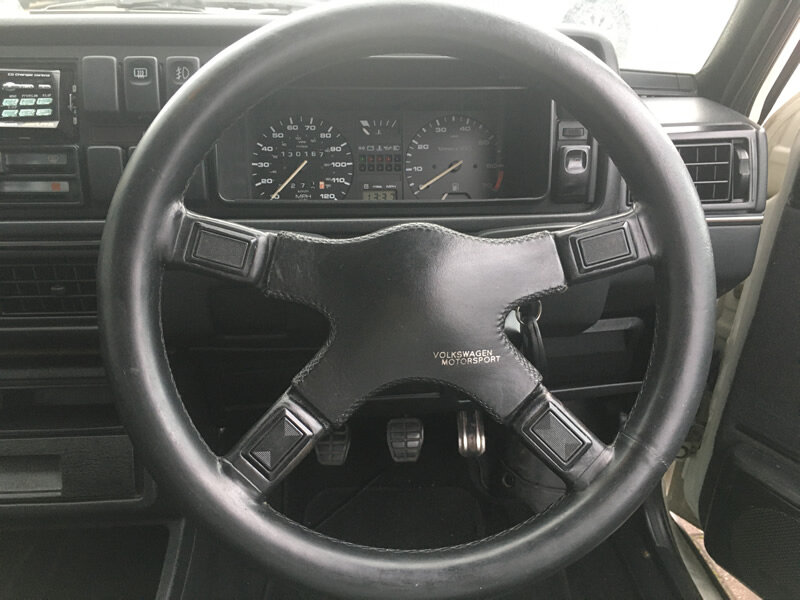

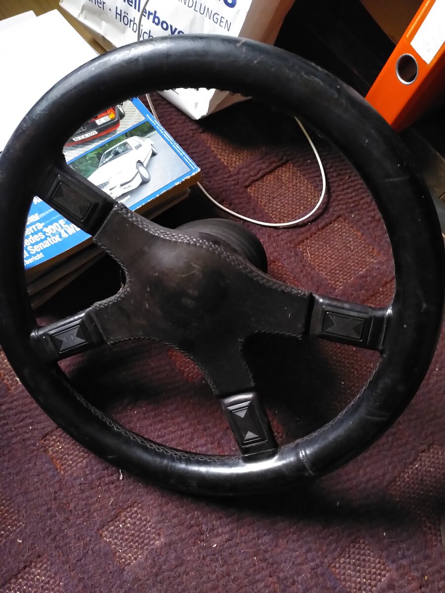

In einem anderen Thema ging es gerade u.a. um das Italvolanti 4 Speichen Lenkrad mit den 4 Hupen-Knöpfen, jedoch unter der eigentlichen Themenüberschrift "Momo Lenkrad", weil es in dem Thema primär um ein Momo geht.
Daher packe ich die Infos zu dem Italvolanti mal hier rein, die ich zusammengesammelt habe (alle Angaben ohne Gewähr):

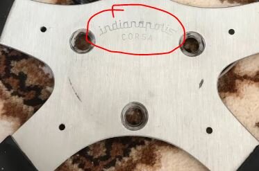

Produktname ist: Italvolanti Corsa.
Fälschlicherweise wird es oft auch als Italvolanti Indianapolis oder Italvolanti ati-2 oder auch ati-3 bezeichnet.
Das ist falsch.
Ursprünglich hieß die Firma Indianapolis bevor die Firma sich in Italvolanti umbenannte (oder Indianapolis von Italvolanti übernommen wurde, ist nicht ganz klar). Eine Zeitlang waren beide Firmennamen auf das Lenkrad geprägt. Das Vierpeichen-Lenkrad wurde auch unter verschiedenen Handelsfirmen vertrieben, in Deutschland u.a. von ATIWE. Die Zahl "ati-X" kennzeichnet dabei verschiedene Durchmesser: diameter 1 is 350mm, 2 is 365 , 3 ist 380 mm.
Vorgänger des Corsa (und optisch gleich) war das Indianapolis "Formel", das in den 70er Jahren auf den Markt kam, weswegen auch diese gerne mal verwechselt werden.
Das Lenkrad gab es als Holz/Metall-Lenkrad oder als Volllederlenkrad (in verschiedenen Farben) und mit diversen KBA-Nummern für viele verschiedene Marken, üblicherweise mit entsprechend gelabelten Prallplatten.Die Prallplatte ist mit 4 Schrauben befestigt und läßt sich entsprechend austauschen.
Entsprechend der verschiedenen Marken, für das "Corsa" gelabelt wurde, gibt es auch eine Vielzahl unterschiedlicher KBA Nummern und ABE.
Saab bot das Lenkrad im Rahmen des Sport & Rally Zubehörprogramm für den Saab 900 an, KBA-Nr.: 70032, Durchmesser: ca. 380 mm.
Die originale Prallplatte für das Saab-Lenkrad weist eine "SAAB" Prägung auf. entweder als Prägung oder als kleiner Aufdruck (siehe Foto). Eine Sonderausführung war die Ausführung mit einem "Sport & Rallye" Aufdruck.

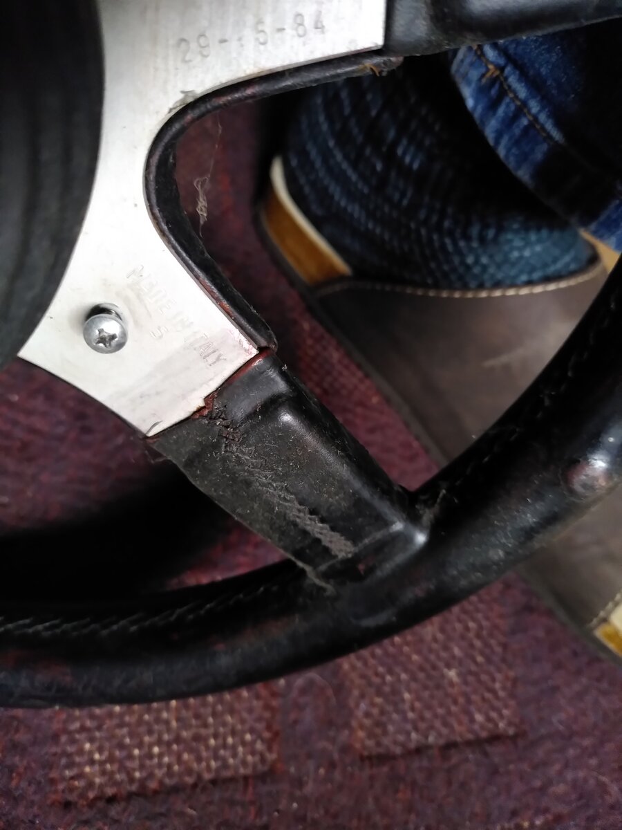

Es sind auch Varianten ohne KBA-Nummern im Umlauf, die ein eingeprägtes Herstellungsdatum aus den 80er Jahren haben (siehe Foto, das ist meines). Ich vermute, diese waren ursprünglich nicht für den deutschen Markt bestimmt, daher gibt es auch keine eingeprägte KBA Nummer.
Es gibt das "Corsa" offenbar mit 3 oder 6 Loch Aufnahme für Naben. Mein Lenkrad ist mit einer Nabe MOMO 2304 (6 Loch) ausgestattet.
