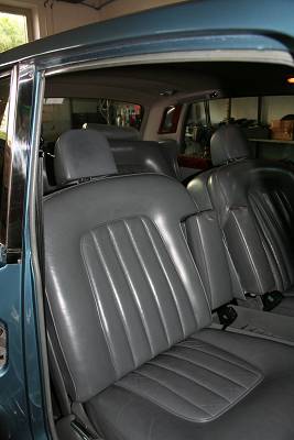

Meine Erfahrung (allesamt hellere Farbtöne) zeigt: Man muss den kompletten Sitz machen - am besten beide. Und oder die ganz Rückbank. Sonst wirkts fleckig.
Gibt es denn beim Lederzentrum mittlerweile eine Kunden-Datenbank? Ich habe diese immer wieder sehr vermisst. Lieber hat man dort bei wiederholter Anfrage zum gleichen Auto erneut ein Muster angefordert und danach stets in der Farbnuonce abweichend gemischt.
Habe einmal explizit beim Shadow mit taubenblauem Leder 3 mal nachbestellen müssen (einfach sehr viel Leder) - immer wieder mit neuen Ergebnissen. Dann wurde unbemerkt etwas verschüttet - ich musste nachbessern. Rief an und erbat - nachdem ich zuvor ausdrücklich darum gebeten hatte, meine Daten zu speichern - eine kleine Flasche. Daten waren nicht auffindbar. Das ist sehr unbefriedigend.

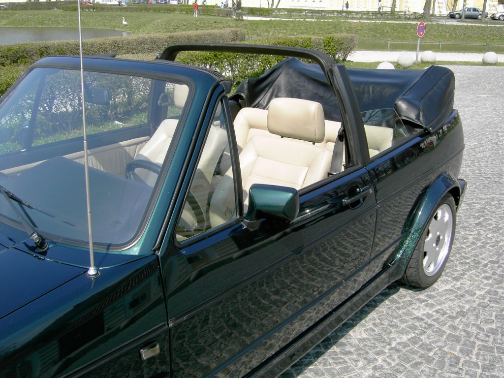

Hast Du das Körbchen noch?
Ich soll da für einen Bekannten was suchen...
