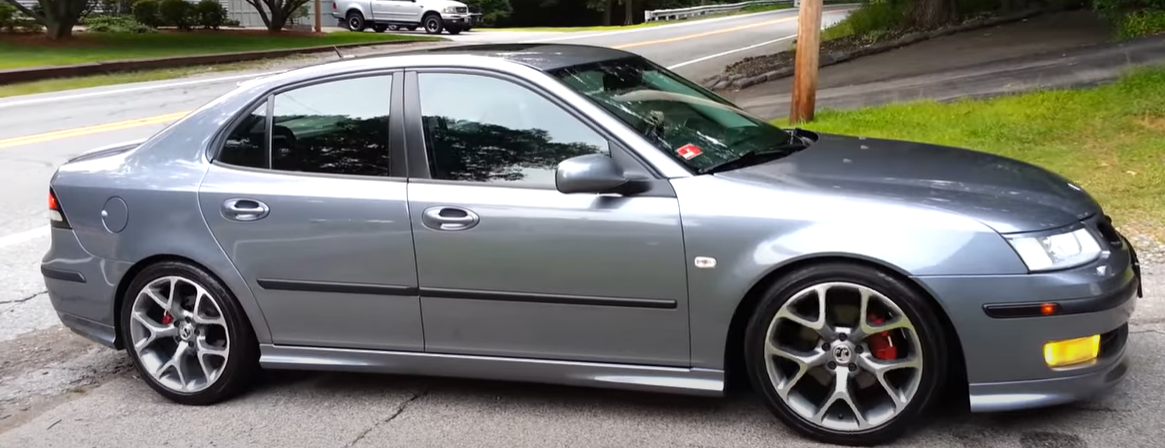

Nachdem ich nun hoffentlich durch bin, hier eine Aufzählung der tw. sehr individuellen Mods an meinem vor einigen Monaten erworbenen 2005er Aero 2.8. Cab:
Interieur:
- Hirsch Lederausstattung (Armaturenbrett, Türgriffe, Handbremsgriff - dankenswerterweise bereits vom Erstbesitzer installiert)
- Hirsch Alupedalerie (vom Erstbesitzer, wie oben)
- Bedienknöpfe der Klimaregelung erneuert (sehr empfehlenswert!)
- Bluetooth-Adapterdings zum Musikstreamen übers Originalaudio (TUNAI Firefly LDAC)
Exterieur:
- Vector-Frontlippe zwecks Style und Böschungswinkel
- kurze Radioantenne
Fahrwerk:
- Vector-Federn und -Dämpfer für weicheres Federgefühl und 15mm Höherlegung (Style, Praktikabilität)
- 16" ALU86 zwecks Style und Komfort (die geringen ungefederten Massen, die höhere Spurrinnenstabilität und die wesentlich günstigeren Reifenpreise sind mir auch nicht unangenehm)
- Komfortbereifung Michelin Pilot Primacy 4+
- je 10mm Spurverbreiterung vo+hi, um nicht zu schmalspurig auszusehen.
Motor:
- Maptun stage 1.2
- do88 Ladeluftkühler samt Verrohrung
- do88 Vollalu-Motorkühler
- K&N Sportluftfilter
Praktisches:
- abnehmbare AHK
Das Ergebnis entspricht meinen Wünschen: Souverän-komfortables Fahrgefühl und zurückhaltendes Erscheinungsbild.
Details siehe mein Bilderalbum "JETBLACK" https://www.saab-cars.de/gallery/albums/jetblack.1785/
(hier noch mit der original Aero-Frontlippe und langer Radioantenne)
Bearbeitet von kingofsweden
