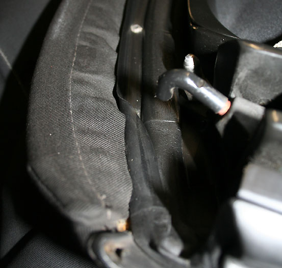

Hi, anbei seht Ihr den vorderen Dichtgummi des Verdeckes. In diesem Fall ist er in einem noch aktzeptablen Zustand - bis auf diese Verformung hier. Das Verdeck kommt jetzt endlich neu, und ich frage mich, ob ich diesen wechseln sollte. Es ist ja zu erwarten, dass es dieses Teil nicht mehr gibt, es sei denn evtl. hier? (Danke @ nandonando an anderer Stelle) hhttp://www.thesaabsite.com/900old/c9...tibleparts.htm

Andere Frage: Kriegt man das Ding wieder in Form?`Mit Wärme und Gummipflegemittel zB? Klaus hat dazu mal etwas geschrieben, ich finde es nicht mehr...

Ich habe bisher weder Mittel noch Methode gefunden, um die Dichtung wieder in Form zu bringen.
... ich stehe gerade in Verhandlungen mit einem Profilhersteller. Es ist ja zu erwarten, dass bezüglich dieses Teils doch ein gewisser Markt besteht - und mir ist kaum ein CV bekannt, bei dem dat Dingens nicht verbogen ist. Meine bisherigen Versuche mit Wärmebehandlung haben jedenfalls nicht geklappt. Ich versuchs jetzt die Wintersaison mit einer Klemmschiene, und falls das auch nicht klappt, werde ich wohl eine Neuproduktion starten. Die Kosten für die Werkzeugherstellung bewegen sich zwischen 800.- (meine Vorstellung) und 2000.- Euro. Zu den Endkosten kann ich noch nicht viel sagen, wird sich aber irgendwo um die 100.- Euro je Dichtung belaufen...

Ich habe mal eine gute halbe Stunde versucht, mit einem Heißluftfön diese Dichtung in ihre ursprüngliche Form zu bekommen. Dabei habe ich es tatsächlich geschafft, dass sie etwas zurückkommt. Allerdings war es zum einen nicht viel, zu anderen war es nur ein kleinerer Teil des Gesamtgummis.
Mein Fazit: Mit vertretbarem Aufwand scheint es nicht möglich.
Ich hatte mir auch schon mal vorgenommen, die Dichtung während der Überwinterung zu demontieren und sorgfältig zwischen zwei Holzbrettern bis zur nächsten Saison zu verklemmen und dabei auch mal mit dem Fön zu erhitzen.

Die Klemmschiene kannst Du Dir sparen, diesbzgl. Versuche habe ich wie gesagt schon mehrfach & monatelang unternommen.

Wenn, dann mach ich es besser :cool: Auf jeden Fall so profiliert, dass die "Lappen" eben nicht mehr umknicken können. Das heißt, ich werde das Profil ggf. etwas abändern, was die Materialstärke an bestimmten Stellen betrifft. Hergestellt wird das Profil aus einer Gummimischung, die im Bootsbau üblich ist. Also absolut UV und Umweltbeständig. Da es ja eben keine Neuteile mehr gibt, besteht das Problem darin, festzustellen, ob das Originalteil sphärisch gebogen war, oder ob es erst durch die Montage in diese Form gezwungen wurde. Die Defekte entstehen übrigens hauptsächlich durch Verformung der auf der Scheiben- vs. Rahmenseite aufgeklebten Folie. Auch da stehe ich in Verhandlung mit diversen Herstellern, denke aber, es wird im Austausch auf ein 3M-Material hinauslaufen, das mit einem besseren Kleber auf der Karosserie befestigt wird und, damit man die Scheibe (Scheibendichtung) dafür nicht ausbauen muss, mit einem Sikaflex-Streifen den Übergang zu eben jenem Dichtungsgummi findet.
