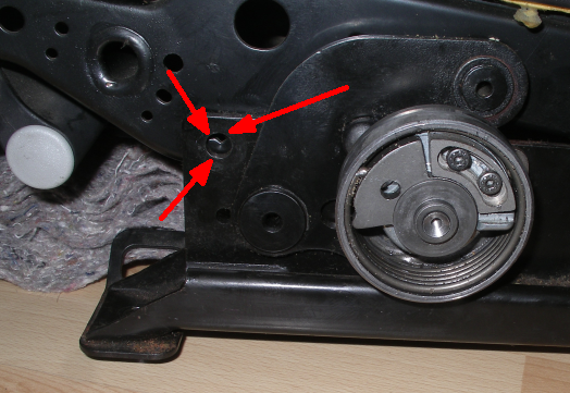

Bei der Montage/Synchronisierung der Höhenverstellung kann man beidseitig die unten markierte Bohrung zur Arretierung der voll abgesenkten Position nutzen. Bolzen oder Schraube mit Duchmesser 8 mm passt da genau rein.

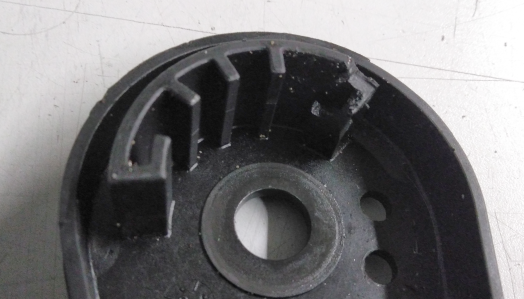

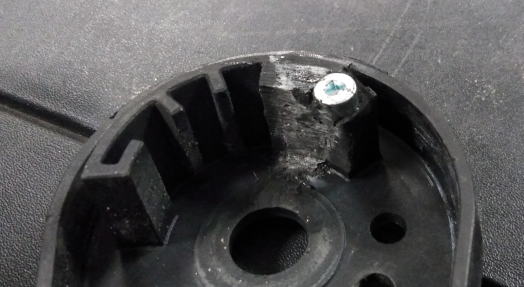

Den defekten Hebel
habe ich so geflickt:
M4 Gewinde + Schraube als neuen Anschlag und den Rest mit Kleber und Glasfasern aufgefüllt.
Diese besonders gefährdete Ecke ist übrigens für das Senken verantwortlich.
Also beim Absenken des Sitzes immer ordentlich mit dem Körpergewicht helfen. Bei leichtgewichtigen Fahrzeugführen würde ich sogar weniger Federspannung empfehlen, falls das unten sowieso zerlegt wurde.

Das oben Erläuterte betrifft meine "neue Methode", bei welcher nur der Plastikhebel durch Bohren demontiert wird. So kann die Demontage der Friktionseinheit und die frickelige Synchronisation der Welle und der Feder vermieden werden. Der Hebel wird dann nur mit Schraube+Scheibe an der Welle fixiert.
