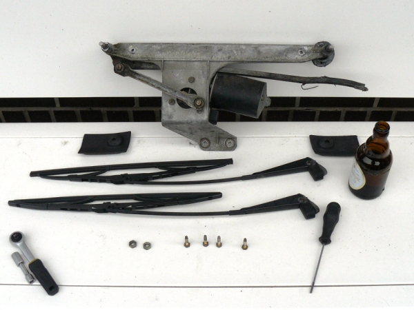

Ausbau ist beim 8-Ventiler wirklich in ein paar Minuten gemacht, dann hat man das Ganze vor sich liegen:

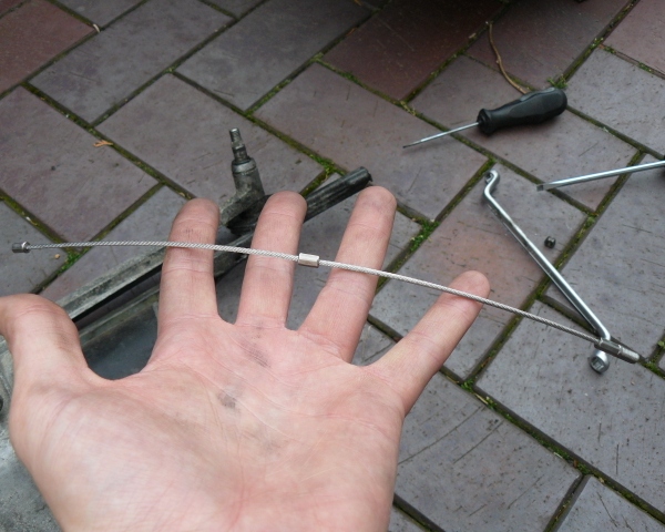

Das Seil kostet aber mehr als ein paar Euro, nämlich 16,70 Euro :eek:. Ein Cantilever-Querzug fürs Mountainbike sieht ähnlich aus, nur ohne Gewinde dran und kostet 1 Euro. Nur mal zum Vergleich.

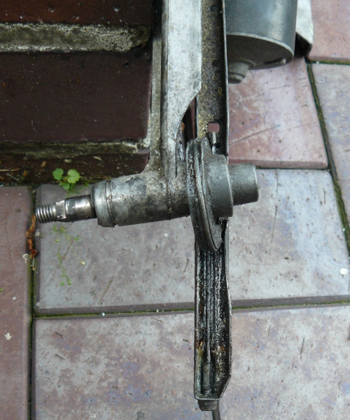

Was auffällt und mich abgehalten hat das Ganze wieder einzubauen: Das Profil ist genau an der Kulissenscheibe eingedrückt, muss das so? Wenn nicht, könnte das ein Grund für das abgerissene Seil sein.

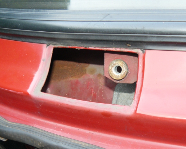

Was mir beim Ausbau noch aufgefallen ist: Unter dem Windlauf ist es ganz schön rostig. Da habe ich erst mal meine noch verbliebenen Fluid-Film-Reste hingejaucht. (Merken: Neuen Satz Dosen bestellen)

Kannst du dich an deinen letzten Ausbau erinnern, ob das Profil bei dir auch seitlich so eingedrückt war? :confused:
...Kannst du dich an deinen letzten Ausbau erinnern, ob das Profil bei dir auch seitlich so eingedrückt war? :confused:
Eine "Laufspur" gibts da immer, ich säubere, fette und baue es wieder zusammen.
So, habe mir gerade noch einmal die EPC-Zeichnung angeguckt, da sieht das gerade aus. Ich werde also das Profil mit der Zange wieder etwas begradigen, mir scheint nämlich, dass das so leicht schleifen könnte. Dann säubere und fette ich und baue es wieder zusammen - ohne Bohrung und Querstift. No risk, no fun. :tongue:
