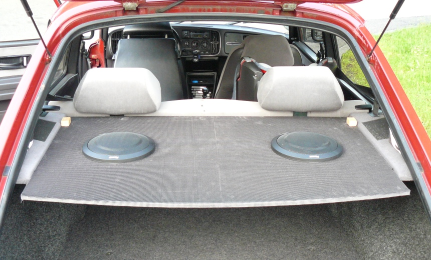

Am Anfang standen zwei 200 mm 3-Wege Magnat-Autolautsprecher, die zunächst in meinem ersten Auto, dann bei Tante Kopp und letztlich in zwei Holzkisten geschraubt lose im 900 schon mal im Einsatz waren. Aus Sicherheitsgründen wurde das dann aber inakzeptabel. Seitdem verstaubten die im Regal.
Die könnte man doch wieder zum Einsatz bringen, dachte ich. Da der Klang der vermutlich noch originalen und mittlerweile porös gewordenen Frontlautsprecher bescheiden war, entschied ich mich, für den 900 im Rahmen des Schraubertreffens in Wiehl ein "Low-Budget-Oldschool-Hifi-Upgrade" zu machen. Also ein bisschen so wie man das als Jungspund beim ersten Auto gemacht hat, mit wenig Kohle und wo es geht mit bereits vorhandenen Sachen.
Vorne habe ich 2-Wege Koax-JBL verbaut. Nicht ohne Schwierigkeiten, siehe hier: http://www.saab-cars.de/threads/901-lautsprecher-koax-vorne.41416/#post-1134029

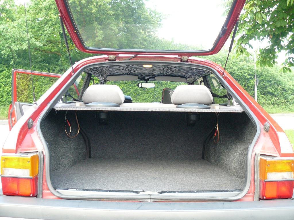

Hinten kam ein Zersägen der originalen Ablage nicht in Frage, von daher habe ich sie mit einer Birke-Multiplexplatte nachgebaut, die ich mit einem halbwegs passenden Stoff-Restposten aus der Textilfundgrube bespannt habe. Die Kabel sind nach außen geführt und mit etwas "Luft" per Bananenstecker mit den originalen Kabeln verbunden, so dass man die Platte senkrecht hinstellen und in Ruhe die Steckverbindungen lösen kann. Einbußen beim Nutzwert des Kofferraumes waren nicht akzeptabel.
Der Klang ist satt und sehr basslastig. Das war damals mit den Holzwürfeln und den gleichen Boxen noch nicht so. Der Kofferraum scheint eine Subwoofer-Funktion zu haben... Ich habe am Radio die Höhen fast voll aufgedreht und die Tiefen leicht unter neutral gestellt, dann geht es. Hip-Hop und Pop/House kommen richtig gut, Rock/Punk/Metal weniger. Ich höre leider meistens letzteres :biggrin:. Aber egal, passt schon.
