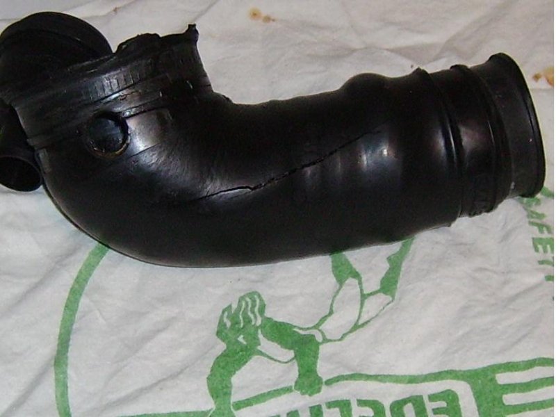

Gestern mit meinem CD (2,3 turbo) in die Stadt gefahren.
Beim Umschalten auf LPG gabs einen lauten Knall :eek: . (passiert einmal alle 8 Monate. Warum habe ich noch nicht raus. Danach läuft der Wagen in der Regel recht unruhig und hält das Standgas nicht. Motorhaube auf, abgerutschten Nippel wieder in die Buchse im Ventildeckel stecken und weiterfahren).
Der Motor lief weiter, im Standgas ruhig, aber Beschleunigung = Null....:mad:
Im Dunkeln Motorhaube auf, aber nichts abgerutscht...also mit 60 in die Stadt und zurückgezuckelt (begrab ging schneller :biggrin:).
Zu Hause dann die Ursache gefunden. Die Manschette an der Drosselklappe war unten (nicht sichtbar) geplatzt....
Andere Manschette angepaßt und er fährt wieder, wie er soll :burnout:

Ja, bei mir ist der Schlauch üblicherweise einfach abgerutscht. Draufstecken, Schelle festziehen, fertig.
Aber einmal hatte ich als Notlösung einen "angepaßten" Alt-Schlauch drauf, den hats so wie bei dir zerrissen... :tongue:

Großer Knall beim beschleunigen...vor 3 Wochen, als mir der Druckschlauch an der Drossleklappe abgeplatzt ist auf der Landstrasse.
Motor aus, ich in eine Seitenstraße rollend...super, ADAC...Schrottplatz?
10 Schraubendreherumdrehungen später war die Welt dann wieder in ordnung:smile::smile:

nachdem ich wegen undichtem Kühlwasserschlauchs (der Schlauch, der imme kaputt geht vom Motor zur Heizung), den besagten Winkelschlauch zum Drosselklappengehäse auch ab hatte hab ich gesehen, dass dieser auch nicht mehr so fit ist.
Es befindet sich an der Drosselklappenseite an der umlaufeden Rippe innen ein Riß, der aber noch nicht ganz durch den Gummi durch geht. Die Frage ist nur, wie lange der noch hält, bis es bei mir den großen Knall tut.

Nöö, nach 17 Jahren darf sowas kaputt gehen. Das Teil war rel. hart (nehme an durch Öl und Parafin von der LPD Anlage versprödet..).
Wenn das jetzt wieder 17 Jahre hält...:biggrin:
Wir haben an Papas 900 Tu 16 einen Samco-Silikonschlauch verbaut, weil uns damals der Preis fürs Originalteil doch etwas geschockt hat.
Funktioniert seit über 4 Jahren. Aber aufgrund des fehlenden Wulst kann der Schlauch schonmal abrutschen. Ist bis jetzt erst 3 mal passiert, damit konnten wir leben.
Optimal ist das aber nicht.
