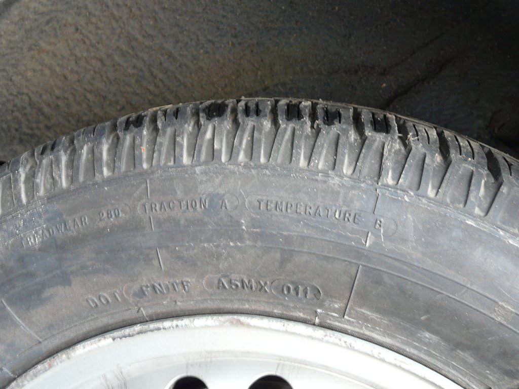

ich such schon etwas länger - aber außer Vredestein nix gefunden (fahre zur Zeit nagelneue Michelin MXL, Produktion 1991)

auch nagelneu ?

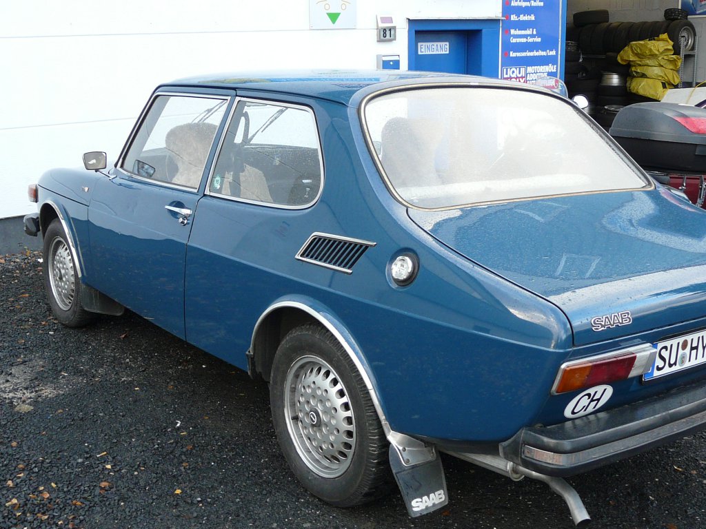

http://www.saab-cars.de/attachment.php?attachmentid=39474&stc=1&thumb=1&d=1257603651
hft - welche aparte Felgen fährst Du dort?
auch nagelneu ?
Naja...Du kannst einen Edding zum Profil-Nachmalen dazu haben.:biggrin:
