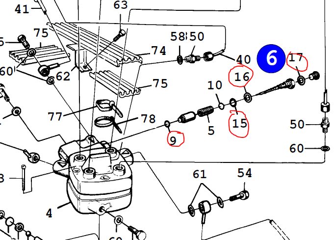

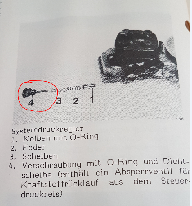

Also meine Idee wäre die O-Ringe 9 und 15 zu ersetzen.
Ich hänge mich mal hier dran:
Hat jemand die Maße der O-Ringe 9 und 15?
Pos.9: Artikel 75 11 413
Pos.15: Artikel 93 15 243

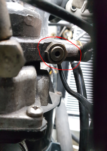

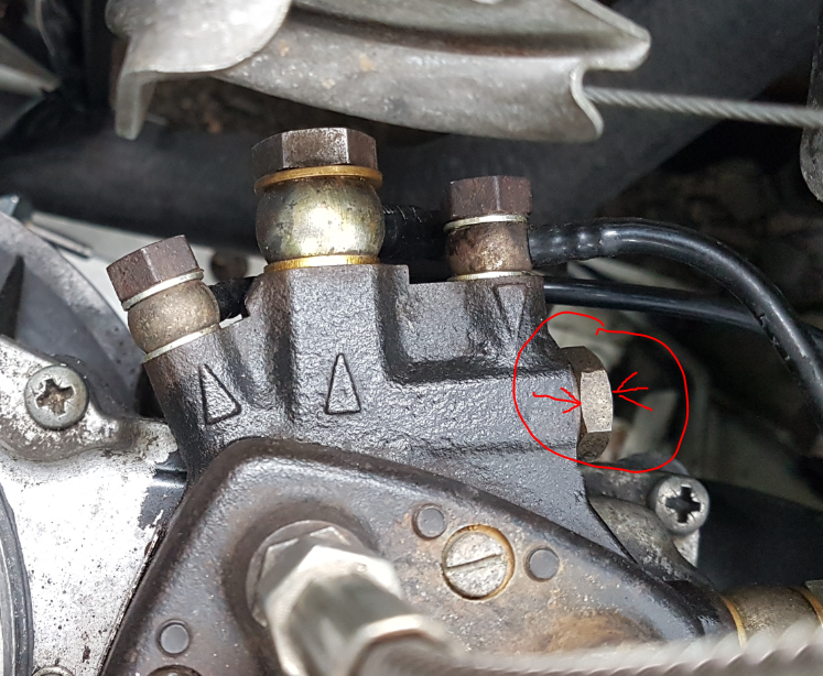

Auch ich habe Warmstartschwierigkeiten, Benzinpumpe, Filter und Druckspeicher sind neu.
Beim Abstellen ist immer ein leichtes "KlongKlong" in der Rücklaufleitung zu hören, ich gehe stark davon aus, das der Systemdruckregler nach nur 20 Jahren nicht ganz dicht ist.
Bevor ich diesen aber demontiere, hätte ich gerne die benötigten Ersatzteile bereit liegen, allerdings möchte ich keinen kompletten Dichtsatz aus UK bestellen.
Die beiden O-Ringe werden benötigt, die Dichtung Pos.17 ist Kupfer, bleibt die Frage, was die Pos. 16 ist.
Über Infos wäre ich sehr dankbar.
upload_2019-9-13_17-11-52.png.109c201db02c928d13677b33096f859e.png upload_2019-9-13_17-12-40.png.3e466bda47dfa5aa3c50bf966885b02f.png
upload_2019-9-13_17-19-30.png.64249c36c2fd93c73e99f06ae8f33898.pngupload_2019-9-13_17-23-27.png.0bdbfcdd8c3a782823386b651ff9f183.png

Was ich noch nicht herausgefunden habe: Woher kann man die Scheiben Nr3 in verschiedenen Stärken beziehen? Beim örtlichen Boschdienst waren sie da schonmal unfähig.
Bearbeitet von aballplus
Ja genau. 10 in der Zeichnung, 3 im Foto. Die zur Einstellung des Systemdrucks.
Die Scheiben gibt es als Beilage zu jedem Druckregler
