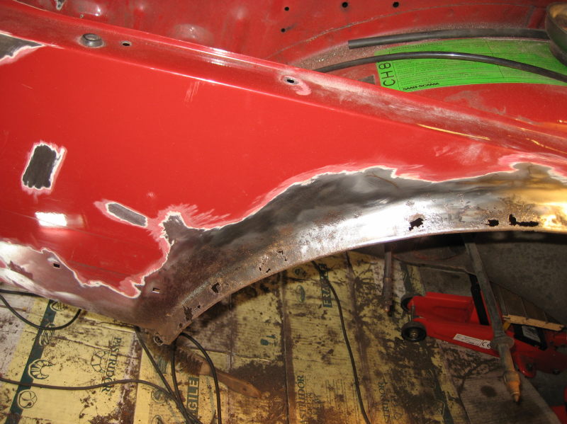

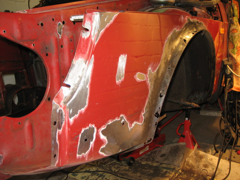

Ich kanns kaum glauben … es hat ihn tatsächlich erwischt.
Geblüht hat es schon länger unmittelbar neben dem Kunststoffradlauf … sah aber eher harmlos aus und da habe ich um schlimmeres zu verhindern einfach mal fett draufgeschmiert.
An Weihnachten hab ich dann mal den Kunststoffradlauf abmontiert und die Schleifmaschine ausgepackt. und verdammt, da ging mehr weg als ich dachte: :eek::eek::eek:
sprich am radlauf fehlt jetzt ein stück, ziemlich in der mitte. Wenn man das plastikteil wieder draufklemmt, wird das loch zwar abgedeckt und es sieht nicht so furchtbar aus. der schock sitzt tief! ansonsten hat der saab echt wenig rost!
Was ist nun zu tun? Muss ein ganzer Radlauf rein?
Ich würde lieber das gesunde Blech soweit als möglich erhalten und nur das "Nötigste" ersetzen …
Funktioniert das? Habt Ihr ähnliches schon gemacht? Was kostet das?
Habt Ihr Empfehlungen, wer das im Raum HH gut, sauber und relativ günstig hinbekommt?
Ist jemand aus dem Forum zufällig Karosseriebauer:rolleyes:?
Danke für Eure zahlreichen Tipps!

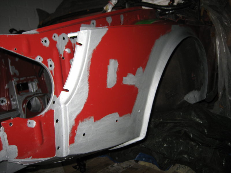

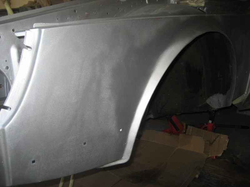

Moin Zusammen
Der Aufwand der kleinen (Rep-Blech) oder großen (Außenkotflügel) Schweißarbeiten ist hier noch nicht
angebracht, da hilft vorerst noch die klassische Methode (spachteln evtl. Glasfaser, schleifen, füllen, schleifen, grundieren, lackieren). Und die Falze und Hohlräume mit zb. Fluidfilm vor dem weiterrosten schützen.
Mit meinem Ergebnis kann ich jedenfalls noch eine ganze Weile leben.
Dank an alle …

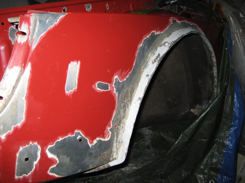

Wenn du Dir alle Illusionen nehmen willst, dann lass die Jungs von TimeMax in HH-Tonndorf mal in den Wagen gucken - mit Endoskop. Der Chef veranstaltet, ich glaub, am 24.01. nen Tag der offenen Tür mit Show-Eisstrahlen und sechs Endoskop-Voruntersuchungen für lau (falls ich das richtig verstanden hab'). Nein, ich habe für diesen Hinweis keine Gegenleistung erhalten.

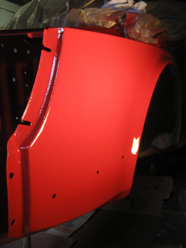

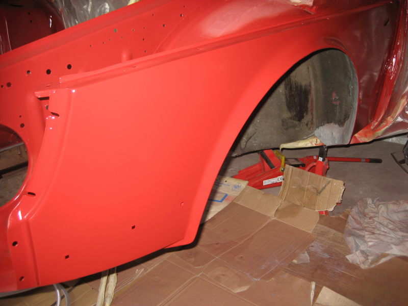

Ähnlich sah es an meinem Cab schon mal am hinteren Radlauf aus. Folgendes wurde im Fachbetrieb gemacht: Außenteil mit Rep.blech instandgesetzt, Innenradlaufblech angefertigt, Altteil ausgetrennt, Neuteil eingepasst und eingeschweisst, äusseren Radlauf grossflächig ausgeschnitten, Neuteil eingeschweisst, verzinnt, grundiert und abgedichtet, Kosten 1.100 €.
VG
Claus
VG
Claus
Alles andere wäre ja auch blos Mist. So ist es vollkommen richtig gemacht.
