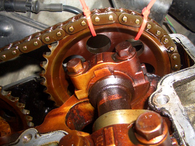

Bei meinem B 201 fiel mir beim Ventilspielprüfen auf, daß die Markierungen an der Schwungscheibe nicht ganz genau mit den beiden Markierungen an der Nockenwelle übereinstimmten. Die oberen lagen, wenns am Schwungrad stimmte, so 2-3 mm auseinander.
Beim Saabzentrum hieß es dann, das wäre normal und käme selbst beim 9-5 vor. Jeder Versuch, das zu ändern, ergäbe nur noch größere Unterschiede.
Stimmt denn das?
ja, durch Kettenlängung laufen die Nockenwellen immer ein wenig nach.

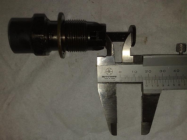

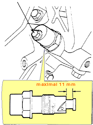

ist das ergebniss beim messen ohne ventideckel das selbe, oder verfaelscht es dieses nur? habe heute gemessen und war sehr ueberascht als es 18,5mm angezeigte, ich hatte eigendlich gar keine seltsamen gereuche im motorraum wahrgenommen, bin dahen nun sehr verunsichert.
es hadelt sich um einen900/ 202 softturbo mit 200tkm.
ist ein ergebniss von 18,5mm ueberhaupt moeglich?

... ist ein ergebniss von 18,5mm ueberhaupt moeglich?
Würde zu 'nein' tendieren. Was hast Du denn wo genau gemessen :confused:
Hallo René,
na ja, habe nach angaben erst die kleine schraube geoeffnet und danach den kettenspanner, der stifft ist um 18,5mm drausen.
bin nun gedanklich schon beim kettenwechsel da der kopf auch schon unten ist :(
bin fuer jeden tipp sehr dankbar.
lg, gufy
Wann hast Du gemessen?
NACHDEM der Kopf runter war?
Innen oder aussen gemessen?
nein davor natuerlich,
nur der ventildeckel war schon unten, dachte das koennte evtl. etwas ausgemacht haben.
innen gemessen.
innen gemessen.

Falls der Spanner wie beschrieben ausgebaut und gemessen wurde sind Kette und die Führungen fällig.

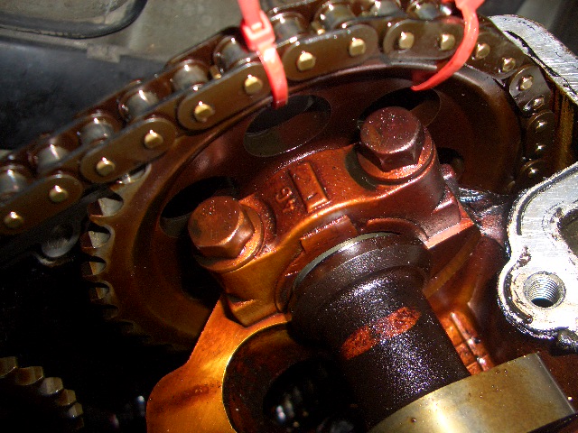

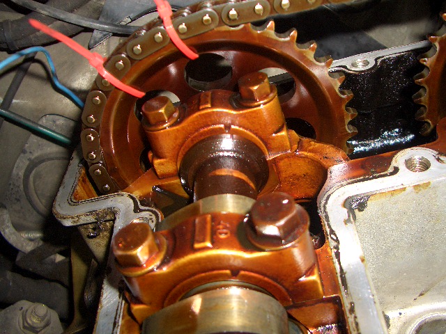

Drehe doch zur Info mal am Motor:
1.Zylinder auf oT/ Schwungscheibe auf 0° und mache ein Foto der beiden Nockenwellen-Markierungen.

Das ist eindeutig zuviel.
Evtl. ist aber auch an der Führung ein Stück abgebrochen, was erklären würde, dass der so weit ausgefahren ist.
Egal was der Grund ist, da sollte was dran gemacht werden...

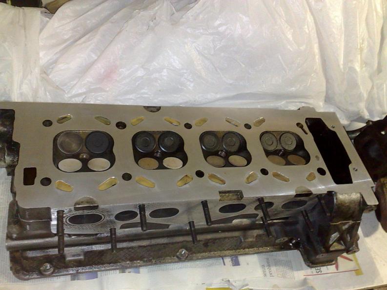

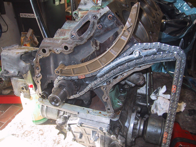

hi,
hier noch ein paar ilder, also die schienen sind zum glueck noch da und sehen meiner meinung nach nicht mal so uebel aus,
klar etwas eingelaufen schon nach 200tkm aber mich ueberrachten wie gesagt diese 18,5 mm.
hoffe man kann etwas erkennen, danke

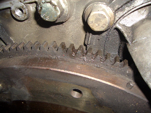

hi,

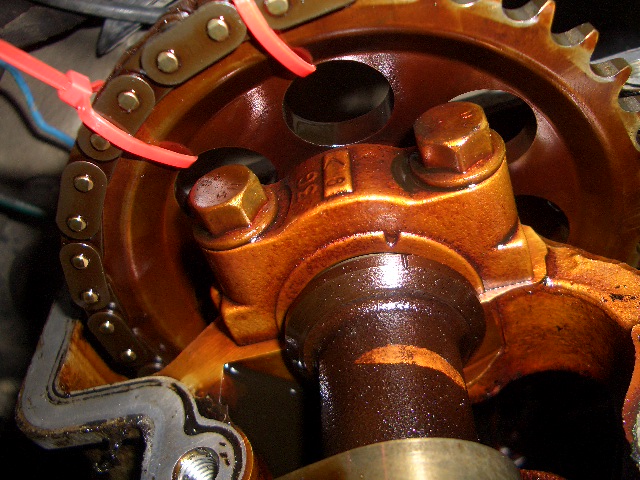

Das Schwungrad steht nicht ganz auf "0" aber man kann es erkennen.
Ich hätte eine grössere Abweichung erwartet.:confused:
Er sollte mal das Steuergehäsue öffnen und sich den Kram mal von der Seite ansehen....
...nachdem der Antrieb auf dem Tisch steht.:cool:
