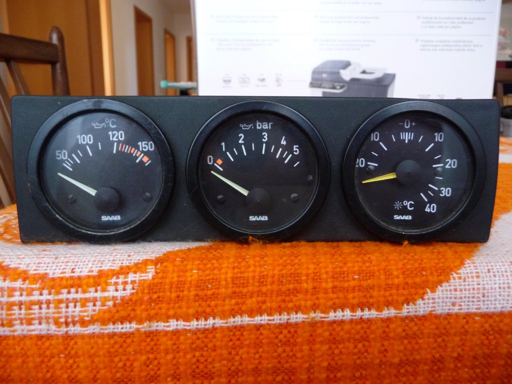

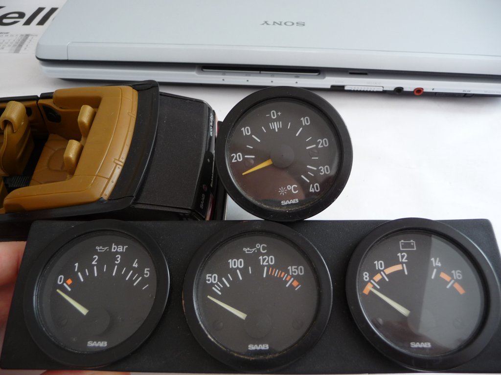

ich habe jetzt auch die originalen SAAB-Zusatzinstrumente made by VDO.
Wermutstropfen ist allerdings, dass die Zeiger bei Voltmeter, Öldruckmesser und Öltemperaturmesser und auch die roten Markierungen auf den Skalen ausgeblichen sind. Ausserdem hat bei einer Anzeige das Kunststoffglas zwei Macken. Zu guter letzt müssten die Metallaussenringe lackiert werden, da Lack ab und teilweise angerostet.
Montieren möchte ich Öldruckmesser, Öltemperaturmesser und Außenthermometer. Der Farbunterschied der Zeiger lässt sich auch auf den angehängten Fotos recht gut erkennen, der Zeiger des Thermometers ist nämlich noch schön orange/gelb.
Hat es jemand schon einmal versucht und geschafft, an die Zeiger heranzukommen ohne Zerstörung des Instruments?
Würde dann nämlich versuchen, die Zeiger wieder schön orange/gelb zu lackieren, wenn überhaupt möglich/ratsam/empfehlenswert.
Kann man das beschädigte Kunststoffglas irgendwie austauschen? Weiss das vielleicht jemand von Euch?
Danke.
Wenn die Macken im Ku-Glas nicht zu tief sind, könnte handelsübliche Display-Politur wie man sie für´s Handy verwendet helfen. U.a. kann ein Drehmel mit Polieraufsatz (Stoff) zusätzlich helfen.
Ich würd sie so lassen wie sie sind, wenn es meine wären. Warum soll man ihnen denn nicht ansehen, daß sie mindestens 20 Jahre alt sind? Ich glaub auch nicht, daß die Zeiger ursprünglich lackiert waren. Das Glas kann man wahrscheinlich tauschen, aber dann besteht die Gefahr, daß man dabei etwas anders beschädigt und am Ende sieht ein Glas anders aus als die beiden anderen (klarer und glatter).

Es geht bei mir jetzt um die Zeiger der VDO-Zusatzinstrumente made for SAAB. Wer weiss, wie diese Zeiger im Neuzustand ausgesehen haben? Waren die orange wie die Zeiger im Cockpit beim 900 I und beim 9000 oder waren die eher gelb gefärbt oder waren sie gelb-orange?
http://www.saab-cars.de/99-90-900-i/36714-zeiger-nachfaerben.html#post491392
Diesem Link habe ich den Tipp auf RAL 2005 Leuchtorange entnommen, allerdings gilt der Tipp für die Zeiger im Kombiinstrument des 900 I. Deshalb meine Frage, ob ich die Zeiger der Zusatzinstrumente auch leuchtorange anmalen soll oder eher gelb. Nach Katalogbildern habe ich den Eindruck, dass die Zeiger eher gelb waren.
Danke Euch für Hinweise.
Orange wie die anderen Instrumente ist richtig. Aber nur wenn die Beleuchtung an ist, die Zeiger sind ja mit Lichtleiter beleuchtet. Bei Licht aus wirken sie in der Tat gelblich.
