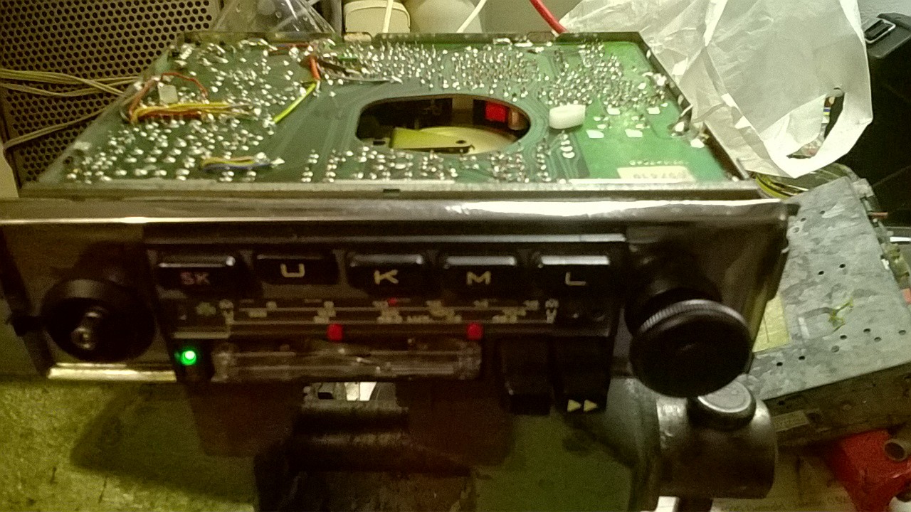

Passt zwar nicht perfekt, da eher 99er. Gerade alte Radios ausgekramt und getestet. Grundig-Radio von 1980. Das lief 2 Jahre im Käfer-Erst-Wagen, dann weggelegt, da im /8 was besseres drinnen war. Im Beta HPE hatte das dann eh nichts mehr zu suchen. Also 1982 ausgeschaltet und ab in die Kiste. 35 Jahre später an Netzteil angeschlossen, langsam auf 6 Volt hochgeregelt, ein paar Stunden gewartet, dann auf 8 Volt, Beleuchtung glimmte schon. Eine Stunde später auf 12 Volt hochgeregelt, Boxen (Grundig-Studio 3010, stilecht, lach) angeschlossen und Klangtest, Radio läuft, Bayern3 - topp Sound. Cassette ( natürlich Bob Marley) rein, was soll ich sagen, klare Wiedergabe, kein leiern, alles super. War ein schönes Gefühl.

Gibt es einen speziellen Grund für die recht vorsichtige Spannungsgabe? Wolltest Du langsam testen, bei welcher Spannung ein Elko hochgeht?
Ansonsten ist mir der Ablauf nicht so ganz klar. Ist ja keine Mechanik, wo sich z.B. gg. Schmierstoffe erstmal wieder verteilen müssen.
Genau, bei alten Geräten halte ich das wegen der Elkos so. Die Sperrschichten sollten eine Chance bekommen sich zu regenerieren. Hab das mal so gelernt, keine Ahnung, ob das noch Gültigkeit hat, sicher ist sicher, tut ja nicht weh.
Davon, dass sich Spreeschichten in Elkos regenerieren können, habe ich, ehrlich gesagt, noch nie gehört.
Ich kenne da eigentlich eher das Problem, dass sich das Elektrolyt aus dem Staube gemacht hat. Und das kommt halt nicht wieder ...
Aber schaden tut das langsame Hochfahren natürlich mit Sicherheit nicht.
Auf einem Oldi-Treffen hat mir auch ein 924-Treiber erzählt, dass man das bei den alten Porsches so tut. Nach langen Standzeiten fahren die Ihre Steuergeräte mit regelbaren Netzgeräten hoch, gut, Einzelaussage, groß danach gesucht hab ich auch nicht. Mein alter Lehrmeister aus der damaligen Ausbildung, auch Berufsschullehrer, haben das mit den Elkos so mitgeteilt. Es gibt "angeblich" Sperrschichtmedien, die regenerierbar sind. Klar, wenn Elektrolyte verdampft oder eingetrocknet sind, dann ist eh Feierabend. Egal, das Ding läuft und es war lustig, mal wieder guten, alten Sound zu hören. Witzig, dass der Tonabnehmer nicht mal oxydiert war und sich der Riemen richtig gut anfühlt.

- in getakteten Anwendungen oder bei hohen Außentemperaturen gibt es das Elektrolyt- Problem (auslaufen, trocknen). Typisch in neueren Geräten oder bei hohen Temperaturen. Abhilfe: Neue Elkos.
- Isolationswiderstand mangelhaft entsteht durch langes liegen ohne Vorspannung (Gerät ausgeschaltet über Jahre oder Kurzschluss über dem Kondensator). Das ist in Grenzen, wenn die Schicht nicht völlig korrodiert ist, reversibel. Dabei wird durch langsames Anlegen von Spannung die Sperrschicht regeneriert.
Dazu sollte man aber den Strom im Auge haben...

und das mit dem Spannung langsam hoch fahren hat auch seine Richtigkeit! Wobei ich es vornehmlich für Elkos mit höherer Spannung kenne. Schadet denen für Kleinspannung aber sicher auch nicht. Bei uns wurden die Kondensatoren der Frequenzumrichter, die als Ersatz auf Lager lagen, jährlich mit einem 1000V Regelnetzteil langsam hoch gefahren auf Nennspannung. Kann sonst übel knallen beim einschalten.
Zum Problem kann das höchstens bei Schaltnetzteilen werden wenn diese mit Last unter der Mindestspannung betrieben werden, da dann ggf. Der Strom entsprechend hoch geht. Bessere schützen sich da selbst.
Ja, der Hochvolt- Bereich ist da deutlich kritischer:smile:
Aber sanftes anfahren schadet ja nicht.

Ja, das lange Lagern ohne Spannung ist das Problem. Wenn man die Elkos nicht gleich tauschen will. Aber die in normalen Schaltungen (also ohne Schaltnetzteile) halten ja recht lange wen man sie eher kühl lagert.
In der Bauform liegt die Erklärung. Bei bestimmten Kunststoffen als Dielektrikum in spricht man von Selbstheilung, z.B. Polycarbonat oder Polyester. Bei den echten ELKOs geht das nicht.

Ich kenn das mit dem langsam hochfahren mittels einstellbaren Trenntrafo bei lange unbenutzten Röhrenradios. Dort wegen dem dicken Topfelko hinter dem Germaniumgleichrichter, der als Sieb fungiert und im Falle seines Ablebens den Gleichrichter mit himmelt. Ob das bei einem 12V DC Radio oder Steuergerät mit Silizium Spannungsregler sinnvoll ist ? Schaden tut es jedenfalls nicht.
